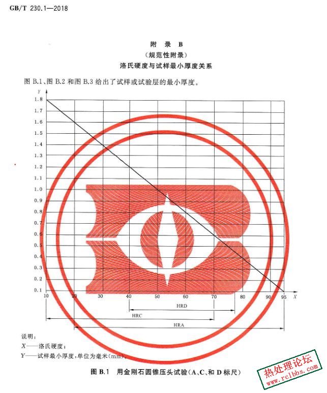

有款产品,直径大概7mm,不锈钢轴,表面要求高频淬火,淬火深度小于1mm,这种情况下,用什么硬度计测试硬度比较准确?用洛氏硬度计的话,担心压头压进去深度比较深,测出来不是高频淬火的深度;如果用维氏硬度计,测试圆轴凸面,很不好测,难取点。所以来请教各位!!!!!

用维氏硬度测试,制样就可以了,打梯度。洛氏硬度不行,厚度不够。
国家标准规定用维氏硬度的,测试力值9.807N。

用显微维氏硬度计,1kg力,检测距表面0.1-0.2mm处显微硬度就可以了,可以代表表面硬度。打圆周方向的话也需要磨平之后进行检测,不磨得话会存在误差,需要根据标准进行修正。

落氏硬度计,打HRA。打HR15N也行。打维氏硬度太麻烦了,不适合在车间。

用洛氏硬度计HR15N,我们的零件和你的差不多类型,一直用的这个。
