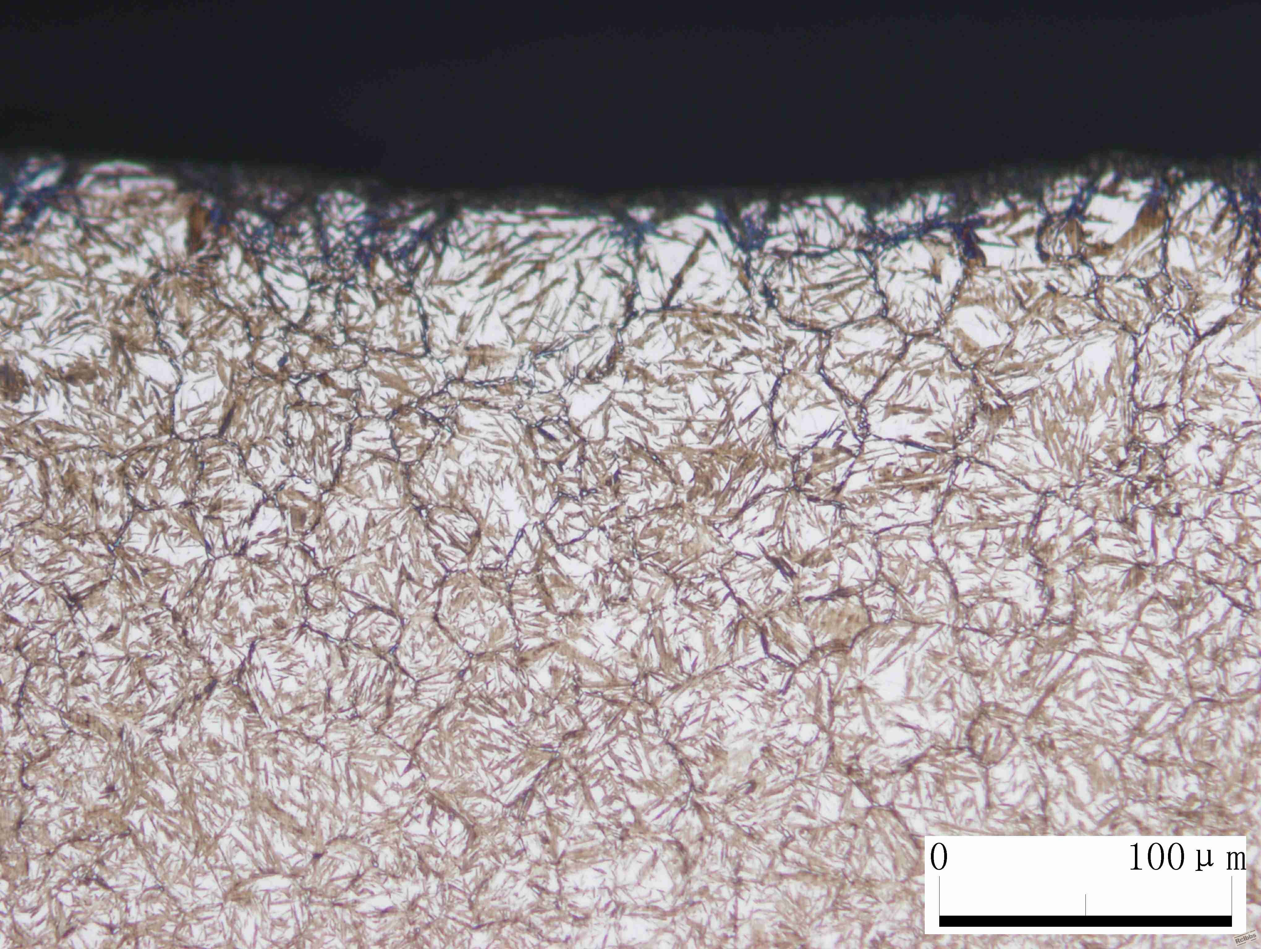

各位,我这个是经过渗碳热处理的,渗碳温度930度,碳势分几个区,最高的是1.25,淬火温度是850度,但是看到渗层晶界有这么多的碳化物,而且晶界成网状,是材料本身原因还是工艺原因?
发表于 2010-4-28 11:49:49 | 显示全部楼层
首先你定碳了么? 你设的是1.25本身有点偏高!你敢保证实际也是1.25么?然后就是测温了么?如果温度偏低也可能造成网状碳化物!!工艺本身问题不是很大 怕就是实际的与设定的差太多!!

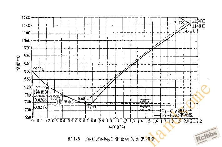

渗碳过程中的碳化物(二次渗碳体)出现机理,可用铁碳相图来解释。
这个曲线告诉我们什么?大家说说看?

渗碳过程中碳势偏高,冷却过程中冷速过缓导致。分析原因:渗碳炉温度和碳势是否正常,冷却是否正常。

    我看楼主提供的照片上,既有非马,也有碳化物啊,个人推测,是你们渗碳时候碳势偏高所致,另外,炉内进空气了!气氛十分的不好

根据铁碳相图,930度时最高的碳势也就1.25了,不知道楼主所用零件的材料是什么,不同的材料含的合金元素会影响铁碳相图的曲线偏移。当然,如果装的零件多的话,冷却又慢,也是有可能的。

炉内实际碳势偏高造成的。

930度碳势1.25也无可厚非,扩散碳势高和扩散时间短也是原因之一,另不知楼主的材料是什么牌号?

估计后期的碳势有点高吧。另外如7楼所说,有氧化的情况
