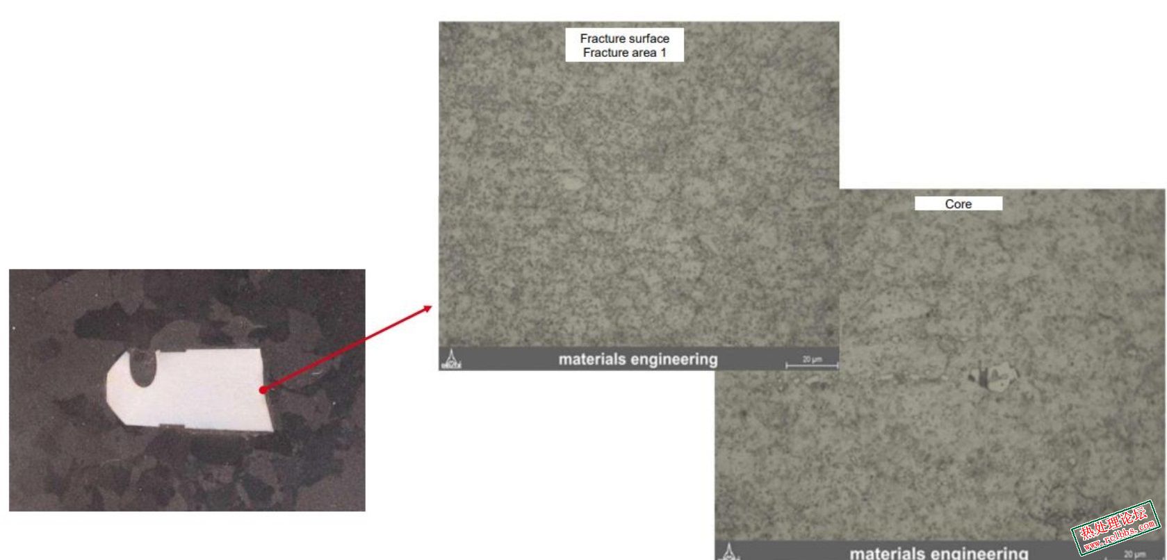

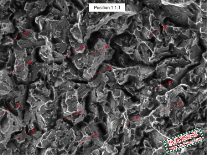

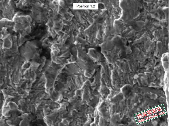

有一根直径7左右的轴,表面高频淬火,深度0.7mm,运转过程中断掉了,用SEM扫描看出断口表面显微图是这样的。菜鸟一个,看不懂这个是什么意思,能从几张图中看出是哪个环节造成的原因吗?有没有可能是没回火的原因?或者是氢脆的原因?请各位前辈帮忙解析下
签到天数: 449 天
发表于 2023-12-5 17:13:22 | 显示全部楼层
这感觉都没撒韧窝?:o
签到天数: 636 天
发表于 2023-12-6 10:41:36 | 显示全部楼层
氢脆的话应该不是这样的图像吧,氢脆是放置一段时间会出来

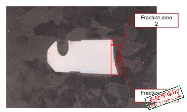

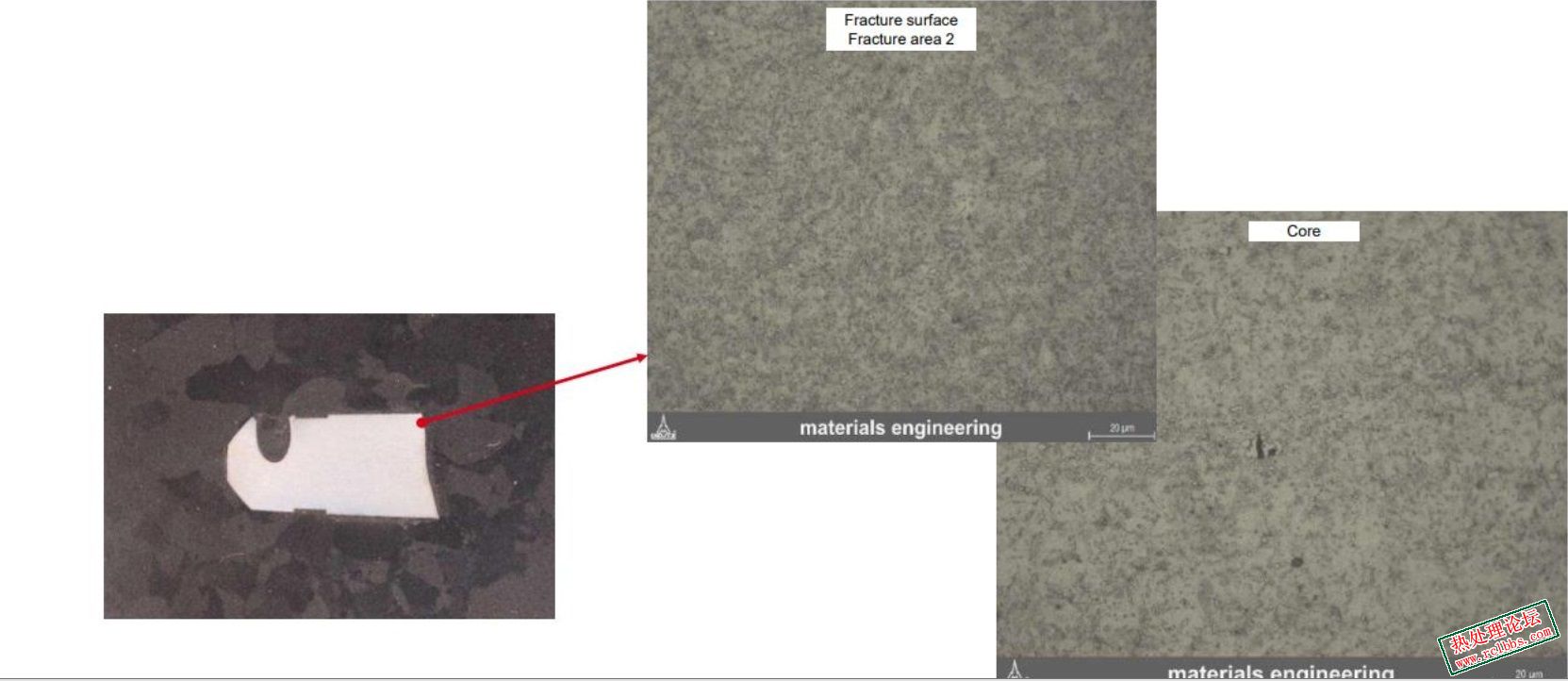

信息量太少,宏观断口、金相都没有,只看电镜是不够的
签到天数: 380 天
 楼主| 发表于 2023-12-7 16:31:10 | 显示全部楼层
你好,加上这几张图片,有办法初步分析吗

猜测是因为脆化导致的,但是不知道是氢脆,回火脆还是哪种原因造成的
