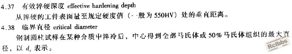

“表面沿半径方向测试至550HV1的深度.........有效淬硬层深度。”
不解。
这个550HV1是怎么来的?选自哪个标准?为什么要求这么高硬度?
以这么高的硬度为“有效淬硬层深度”,别说45,就是20mm粗的40Cr圆钢淬盐水,心部也差不多刚到550HV1吧。
望杨工指教。
发表于 2010-5-28 07:18:37 | 显示全部楼层
回复 23# qibao9891
    抱歉啊。大家都知道,化学热处理和感应热处理的有效硬化层深度(渗碳)、渗层深度(渗氮或氮碳共渗)、有效淬硬层深度(感应淬火)等均有相关标准,按界限硬度测试,但普通淬火的有效硬化深度如何确定,没有见到相关标准。我是在《热处理工程师手册》(第二版)上见到的,它这样定义:有效淬硬深度是从淬硬的工件表面测量至硬度值550HV的垂直距离。

临界直径和有效淬硬深度是两个不同的概念。

我以为杨工把有效淬硬层深度和半马氏体区弄混了呢,看来我是误解了。
不过愚见结构钢普通淬火,确定淬硬层深度,以半马氏体区为标准。对应到45钢,应该是399HV(42HRC)左右。不应该去测量550HV的“有效淬硬层深度”。

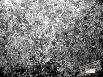

另外孤鸿踏雪老师说的用550HV1来检测淬硬层,个人觉得45半马氏体硬度达不到,在420-450HV1。
还是应该看淬火后取样心部,看金相。如果还有成网状的铁素体或有屈氏体的话,肯定不好。
