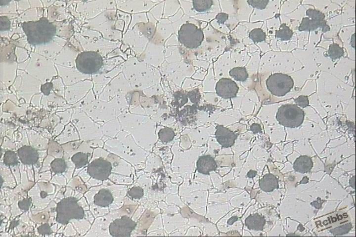

这是客户提供的实物,我腐蚀后就是这个组织,客户说是700-800°退火处理了的
请帮我看看这个菱形的是什么组织啊
 楼主| 发表于 2010-5-2 21:03:50 | 显示全部楼层
我在里面看到基体是铁素体和石墨,铁素体上面的颗粒好像是游离渗碳体(不知道对不对)。在少量的珠光体上面有碳化物和磷共晶,就是不知道那个四方型的是什么组织

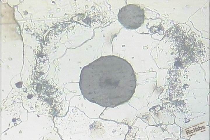

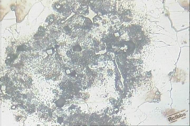

 楼主| 发表于 2010-5-2 21:06:24 | 显示全部楼层
就是不知道红圈里的是什么组织
发表于 2010-5-2 21:16:10 | 显示全部楼层
可以打下能谱看看

发表于 2010-5-4 08:24:11 | 显示全部楼层
该图片是球墨铸铁退火图片。
菱形的为渗碳体组织,
发表于 2010-5-4 08:29:35 | 显示全部楼层
应该是渗碳体
