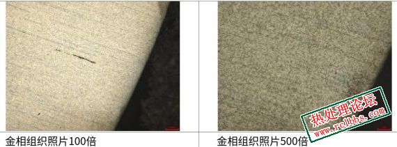

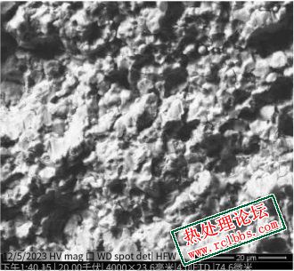

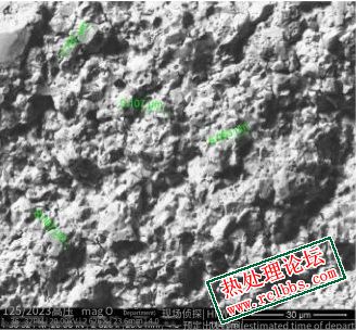

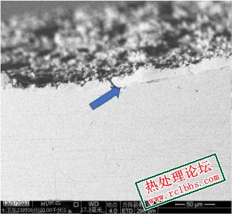

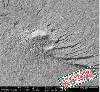

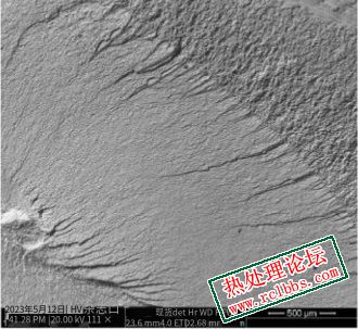

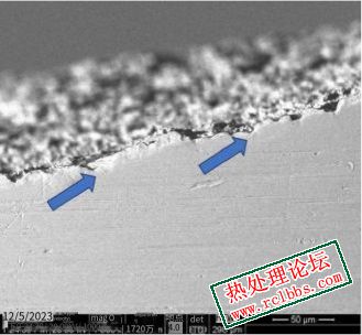

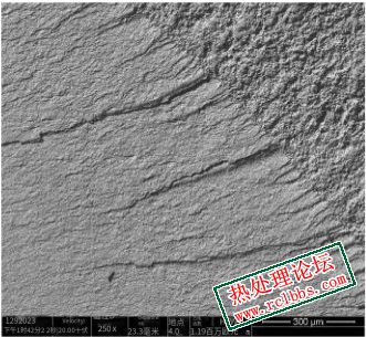

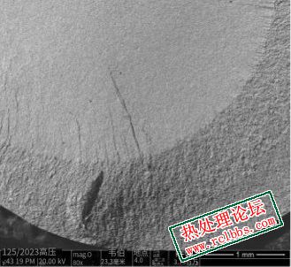

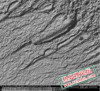

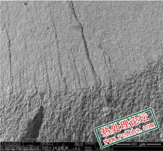

材料:3Cr13,直径:6.4,长度:100,调质+高频淬火+低温回火,淬火深度0.5-0.7mm,硬度要求53左右
电机使用过程中轴断掉了,做断口分析结论是脆性断裂,但是现在也无从下手,不知道热处理哪个环节出问题,怎么分析
请教各位大神,从附图的情况看,哪个环节出现问题导致脆性断裂的可能性大

载荷不小,分布也不均匀,偏载,疲劳断裂。

 楼主| 发表于 2023-12-14 17:01:26 | 显示全部楼层
是装配异常,造成偏载,然后疲劳断裂,这个意思吗

发表于 2023-12-15 08:12:45 | 显示全部楼层
如果有弯矩就很正常,如果是纯扭,那很明显是装配异常后偏载。

发表于 2023-12-18 12:25:39 | 显示全部楼层

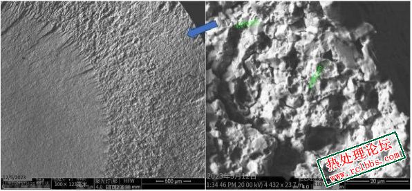

电镜图8中间的核可以打下EDS,看是什么成分。放射线都归集此处,应为裂纹源。

发表于 2023-12-20 08:15:00 | 显示全部楼层
宏观断口拍的不是很清晰。按道理来讲,这个轴应该是旋转疲劳断,但实际看起来是弯曲疲劳断口,也就是说受力异常。裂源其他信息未知

发表于 2023-12-20 10:33:12 | 显示全部楼层
电镜上看不出疲劳辉纹,首先要找到裂纹源,另外你的调质工艺是怎么样没有说清楚,另外这个材料表面高频淬火硬度上53HRC后相对较高你的低温回火具体是怎么处理的叶没说清楚,包括后续机械加工等,排出以上因素后原材料内部原因也要分析,任何一个细节处问题都要考虑周全

 楼主| 发表于 2023-12-21 16:58:52 | 显示全部楼层
帝国的太子 发表于 2023-12-20 10:33
电镜上看不出疲劳辉纹,首先要找到裂纹源,另外你的调质工艺是怎么样没有说清楚,另外这个材料表面高频淬火 ...
调质淬火大概是980°,2小时,500-600°回火2小时
高频之后低温回火,150°-200°,时间是3小时

 楼主| 发表于 2023-12-21 17:00:20 | 显示全部楼层
断裂分析是说起源于外表面的小裂纹

 楼主| 发表于 2023-12-21 17:00:29 | 显示全部楼层
dflqmgl 发表于 2023-12-20 08:15
宏观断口拍的不是很清晰。按道理来讲,这个轴应该是旋转疲劳断,但实际看起来是弯曲疲劳断口,也就是说受力 ...
断裂分析是说起源于外表面的小裂纹
