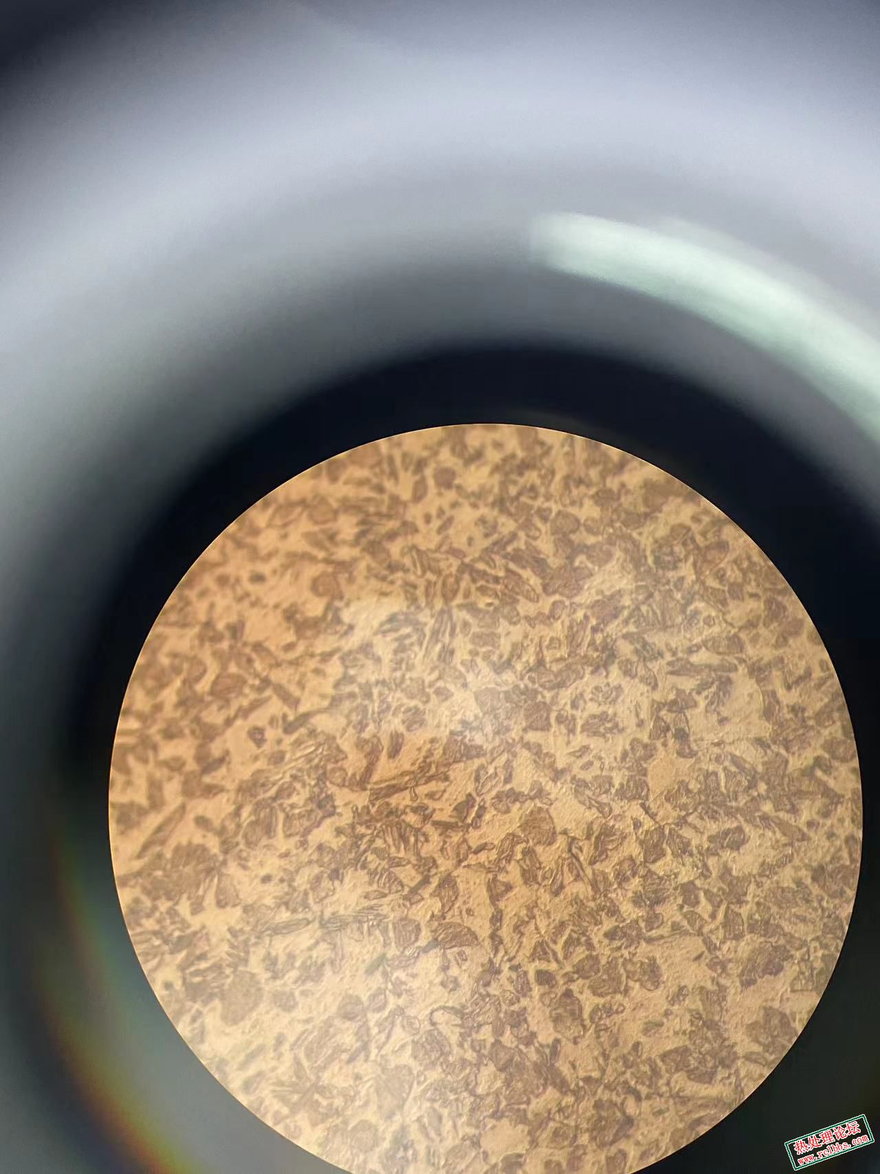

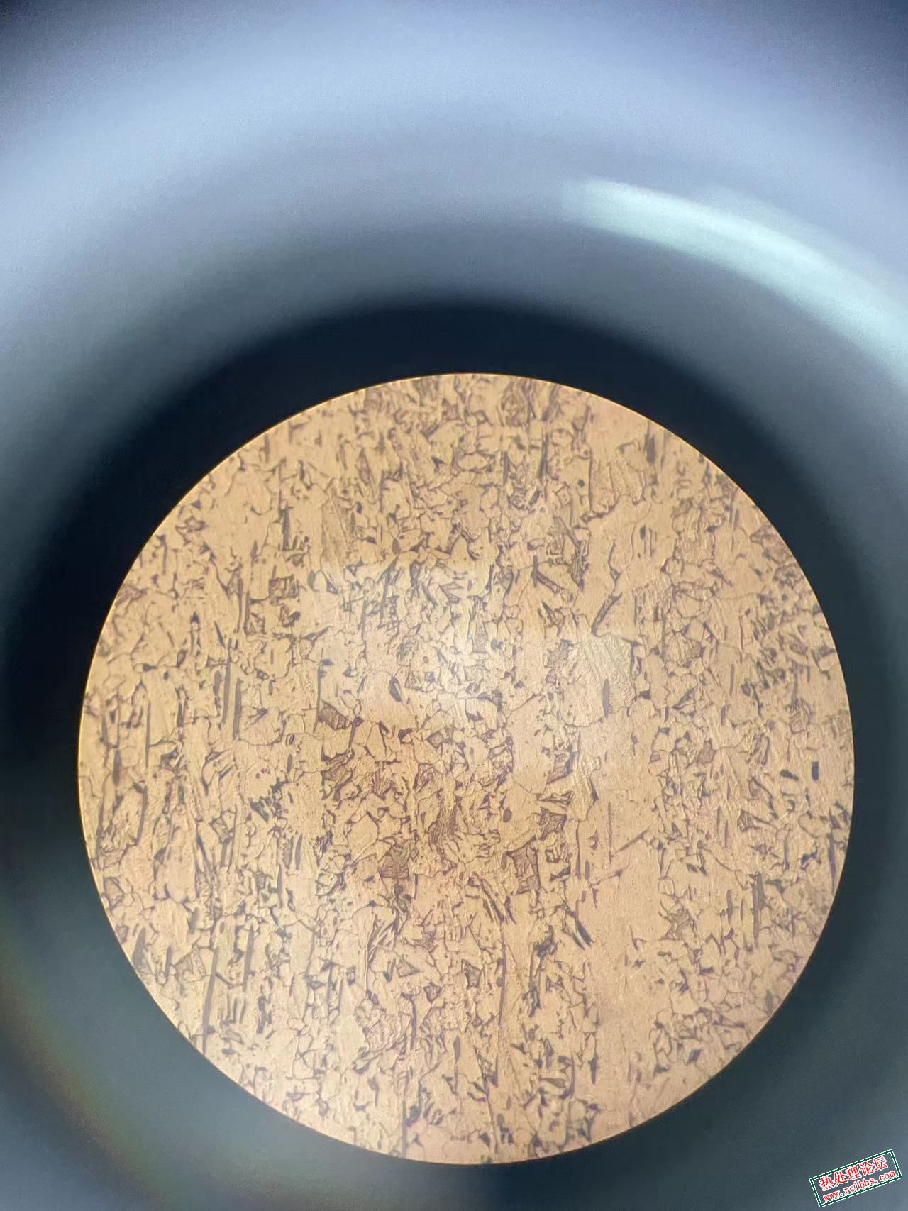

如图1215材质图一芯部硬度能到190HV  图二140HV   猜猜工艺

发表于 2023-12-19 11:05:56 | 显示全部楼层
第一个正火、第二个退火,珠光体数量不一样多。

发表于 2023-12-20 12:00:12 | 显示全部楼层
一个正火偏粒状珠光体,一个退火偏片状珠光体,
