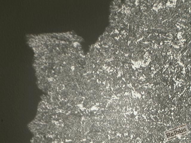

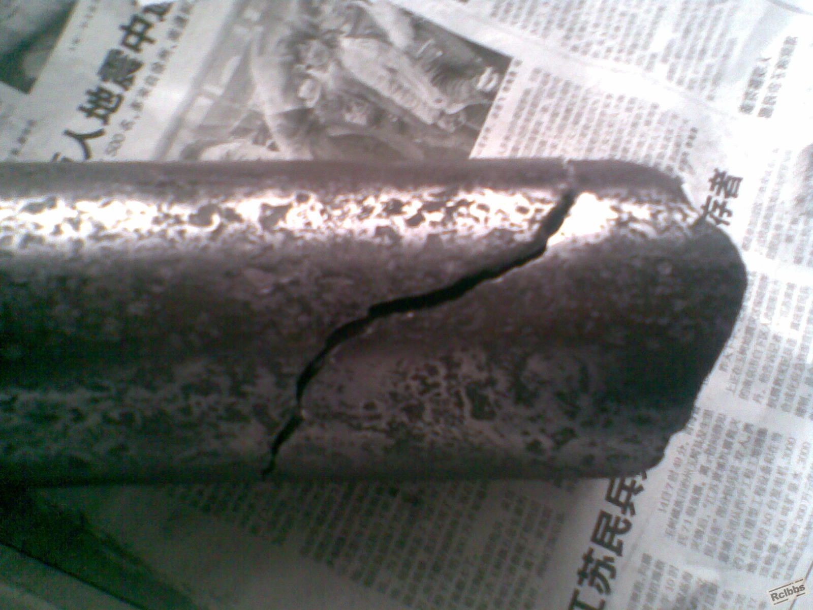

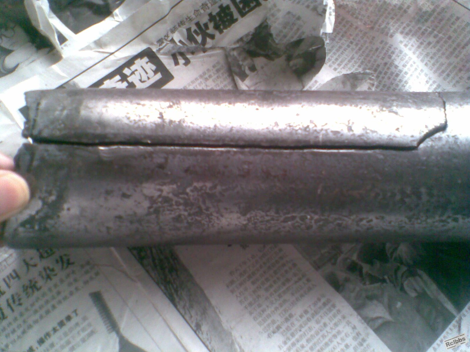

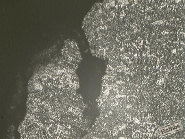

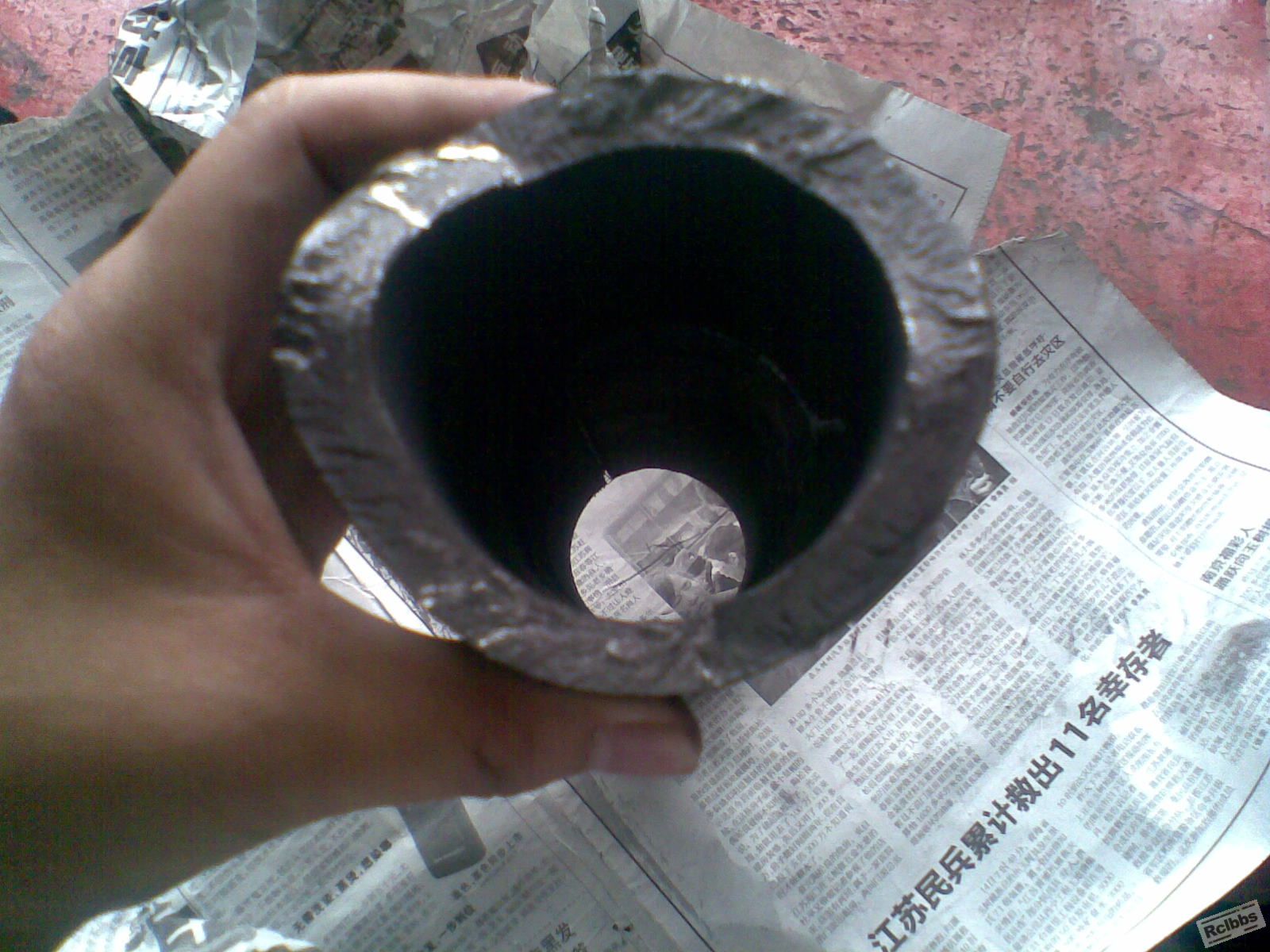

材料30CrMo-D钢管冷拔退火之后,在矫直工序时尾部断裂,照片如下:

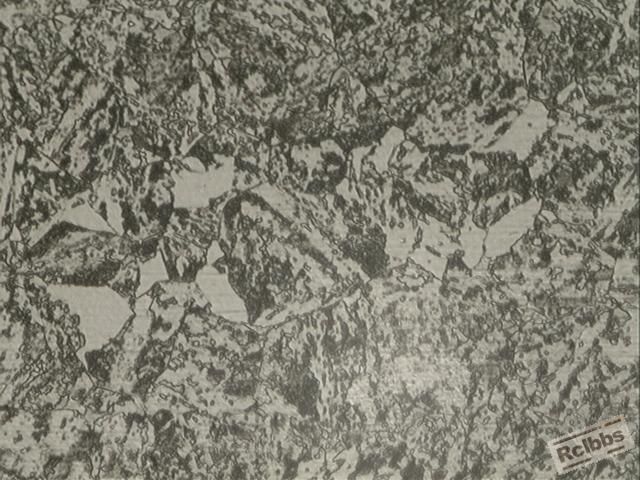

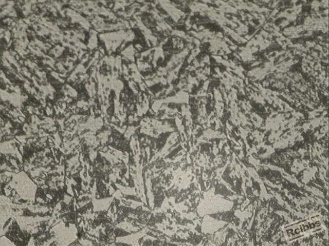

基体组织为F+P+粒B,硬度值为25.0-26.5HRC,塑性较差!

裂纹有很长一段时直线形,应分析是否存在偏析组织和疏松或夹杂物等。

退火后钢管弯曲过度也会引起这种开裂。

我觉得是冷拔后退火不够引起的!冷拔前做过调质处理?

我想问问,30CrMo_D冷拉前的硬度是多少?冷拉会硬化的

建议进行球化退火

        兼回楼主,我想了解一下,断裂了很多还是仅此一支,是否采用的箱式炉退火?

您好!非常感谢您的参予!此批出现这种质量情况的比例很少,极个别的,我们用的设备是辊底式连续退火炉(煤气),个人分析:由于管子冷拔后尾部有一小裂缝(为考虑成本当时没切下来),没有发现流入到矫直工序,再加上尾部的硬度偏高,矫直时在应力的作力下产生上述开裂或断裂的现象。还请指正!

            头尾切净是基本要求。如果开裂的起始部分有明显的氧化,那就可以判断为你说的这个原因。

从断口的宏观形貌可以看出是脆性断裂,我认为可以做一次光谱分析尾部的成分,确定是否有成分偏析。另外尾部裂纹的影响也是断裂的重要影响因素。

如果无原始裂纹(外折、内折、分层、纵裂、横裂)、无严重的偏心、无严重的夹杂、显微组织和晶粒度正常,矫直操作正常,可考虑这种可能性。
