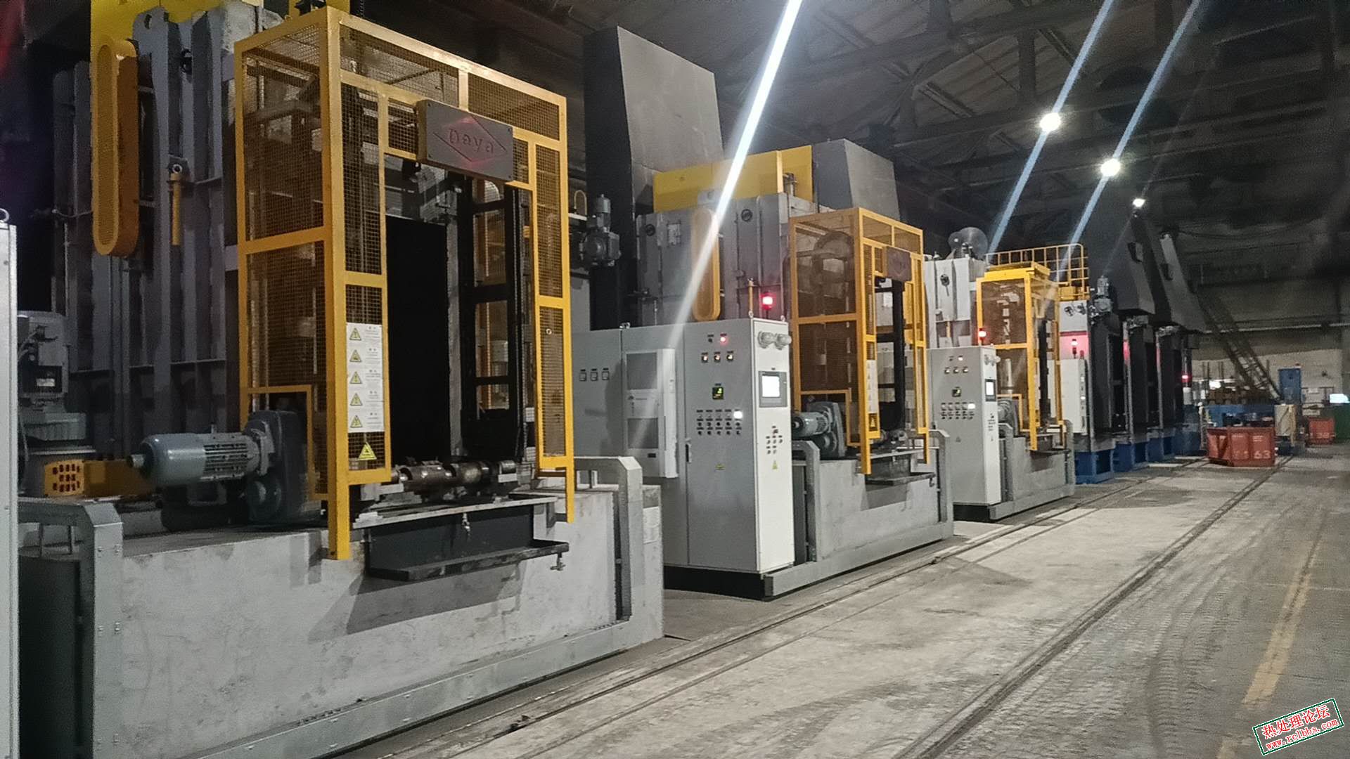

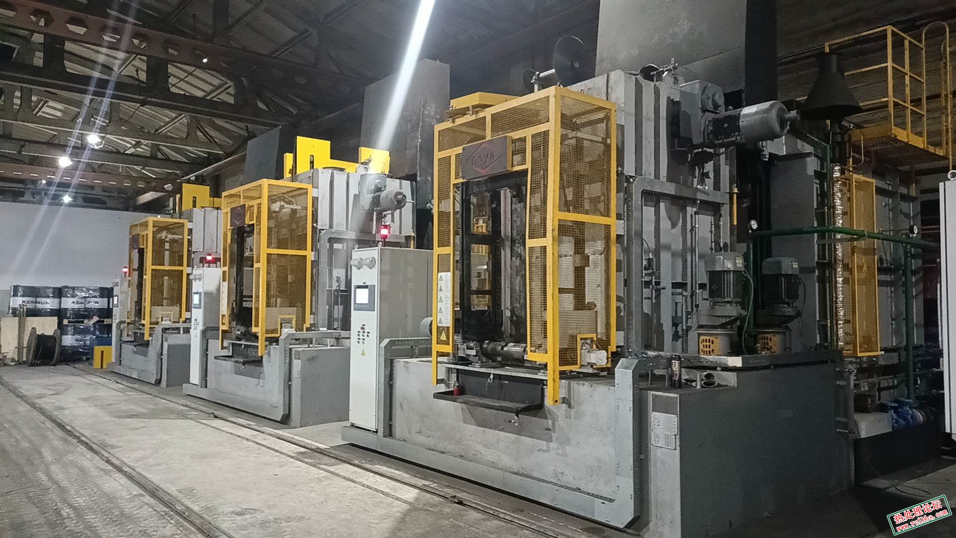

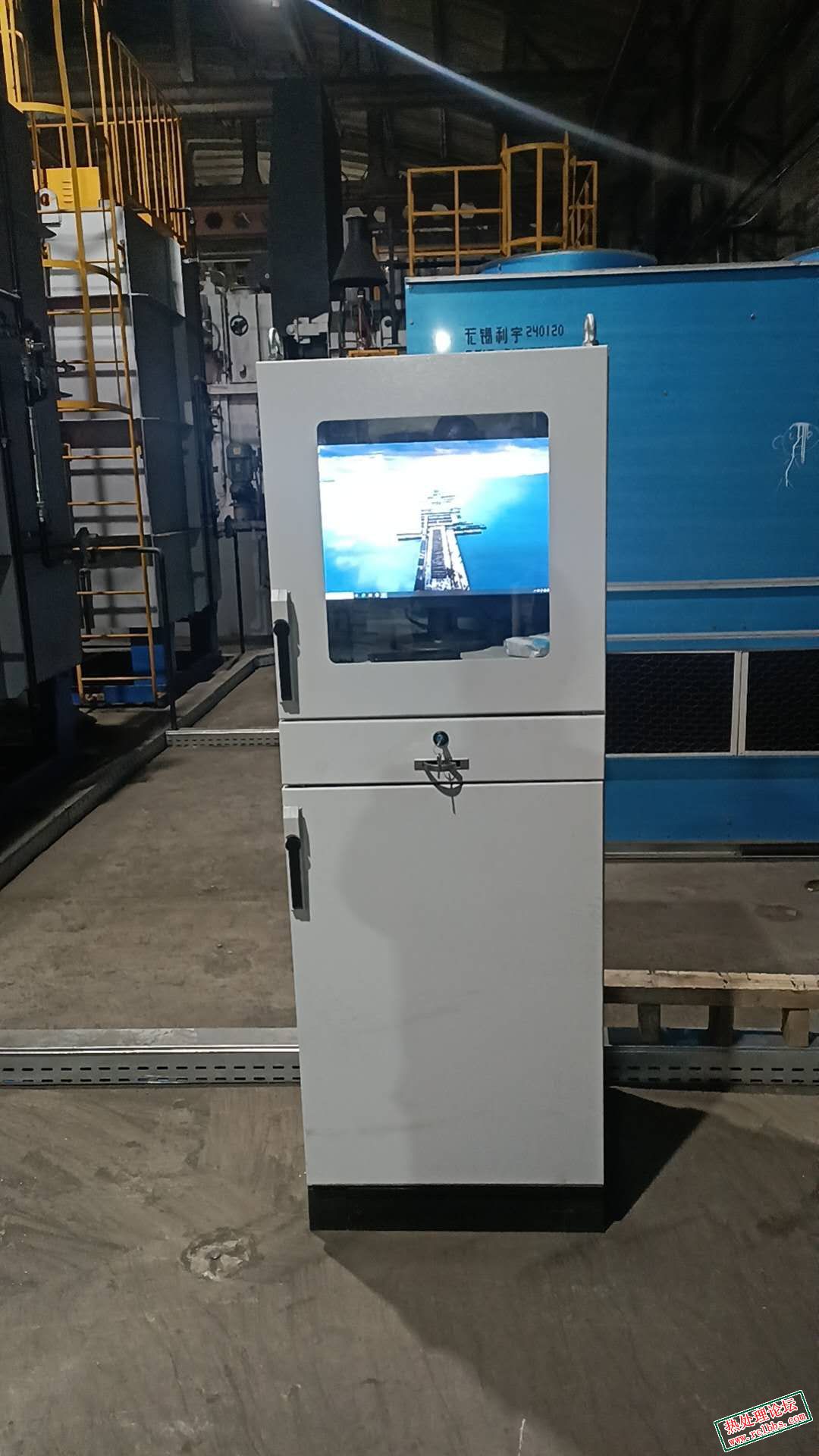

哈哈,感谢回复!下次尽量多角度,你们想看什么细节也可以提出来,我尽量满足呀!

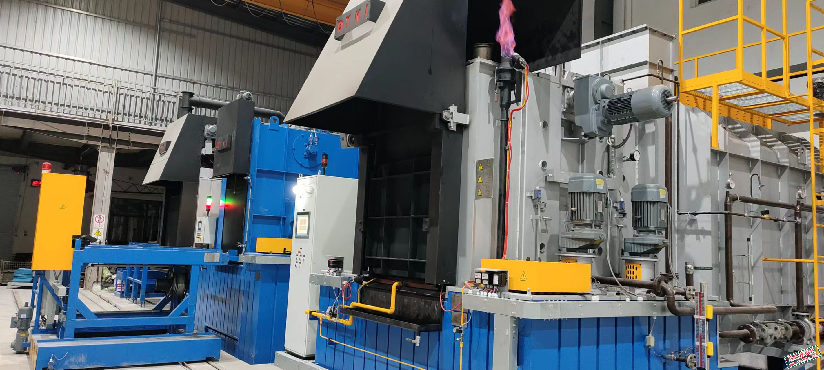

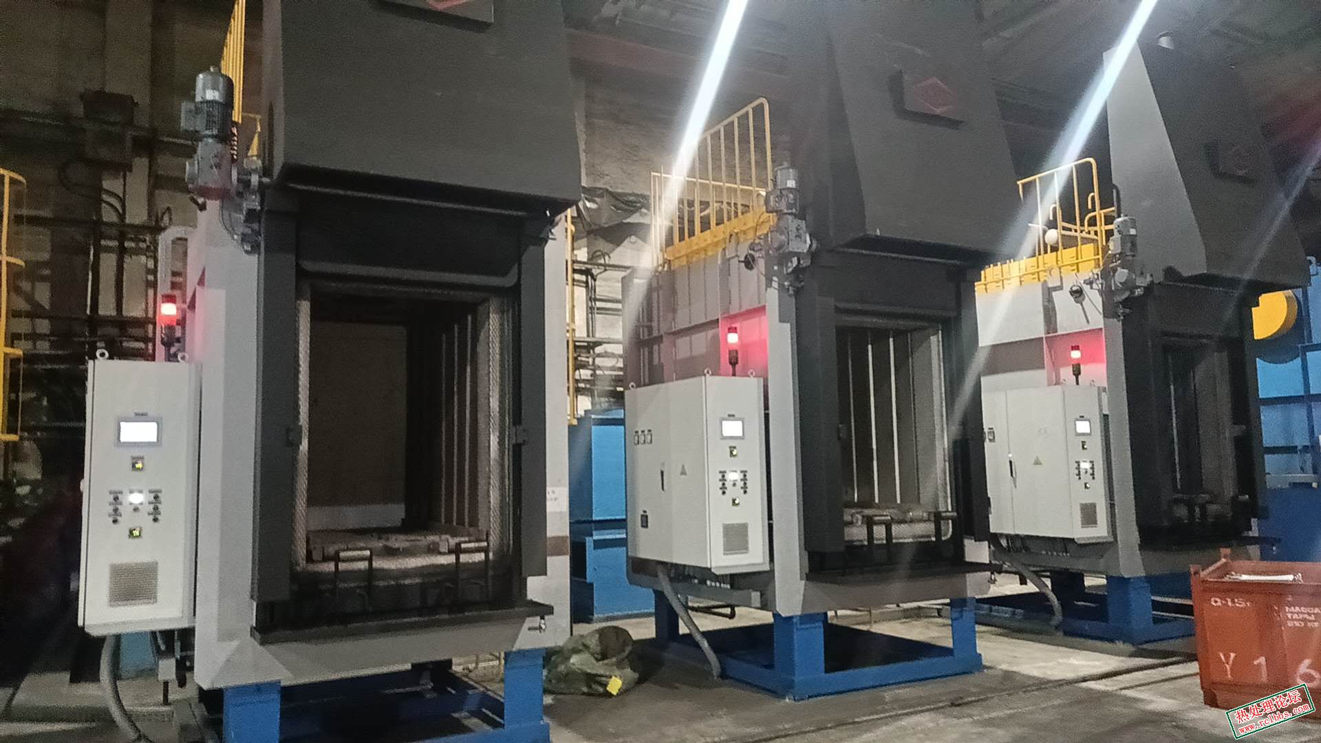

来一张客户现场使用中的图片,美观、大气、上档次!
来一张客户现场使用中 ...
这样的全视角的看着就好多了,谢谢分享

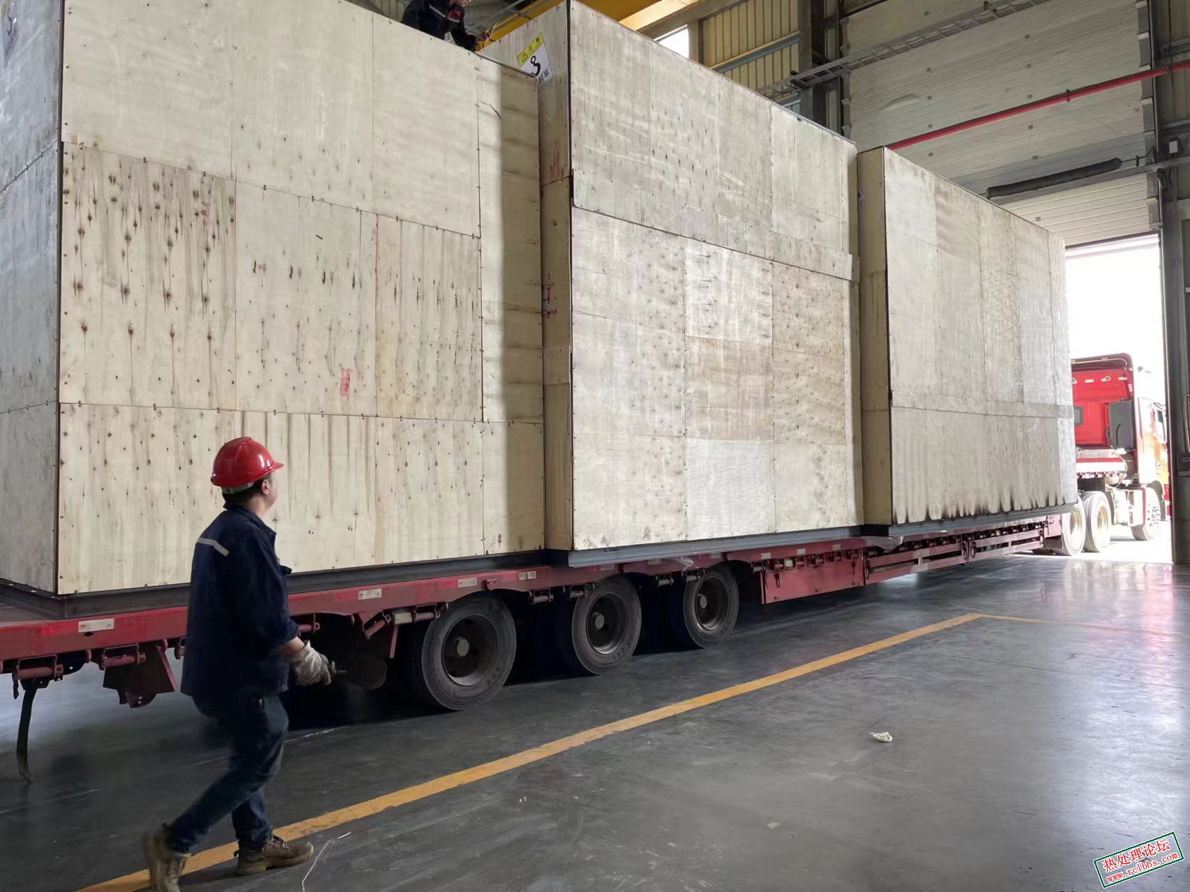

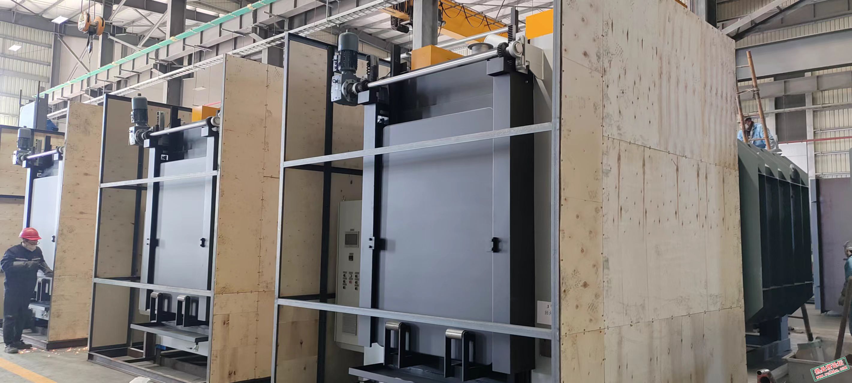

准备出口,打包中……

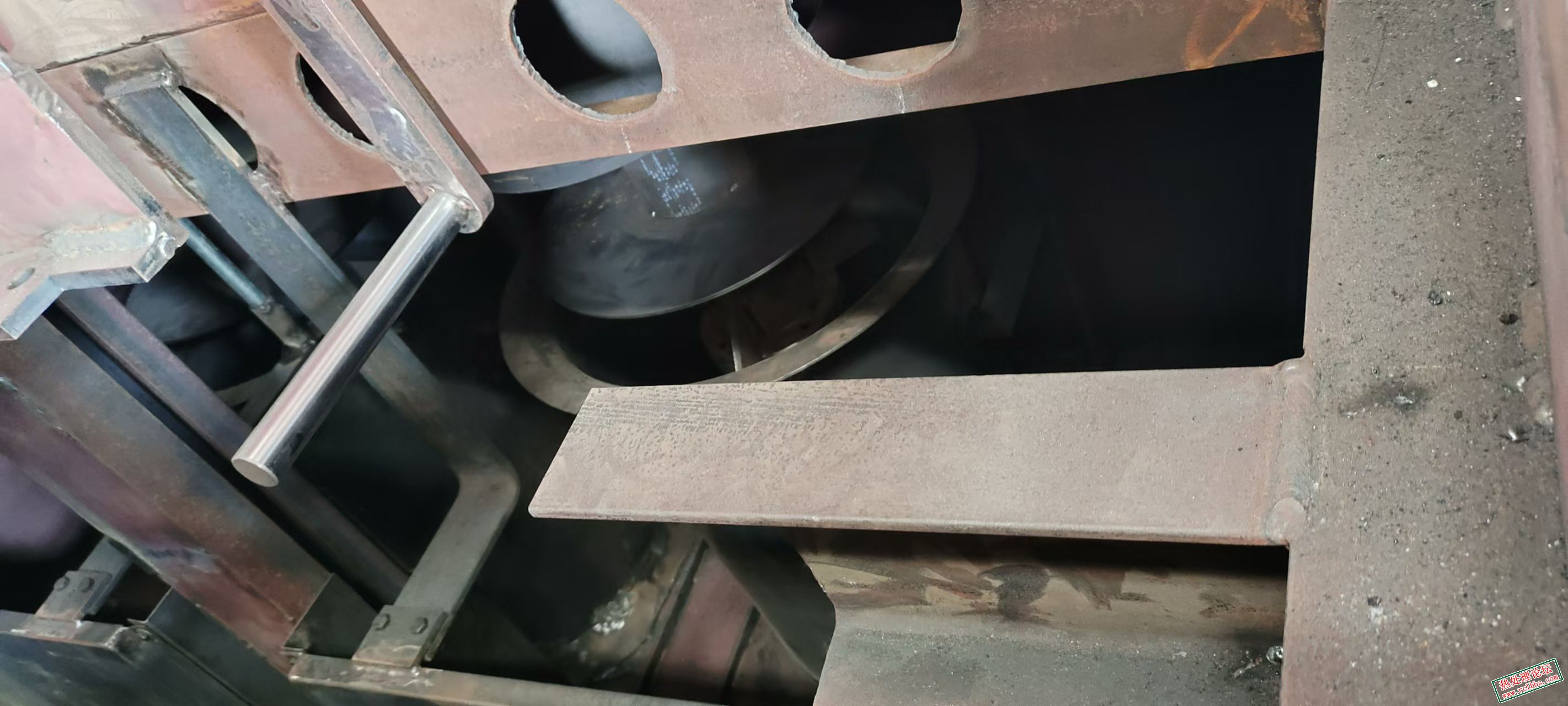

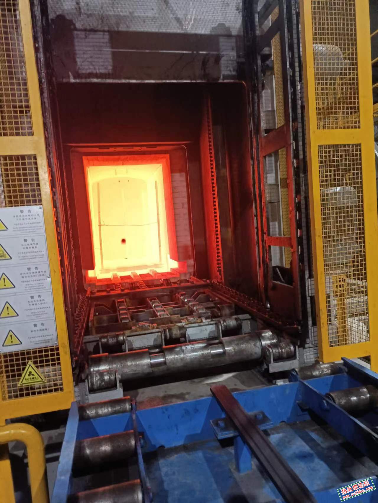

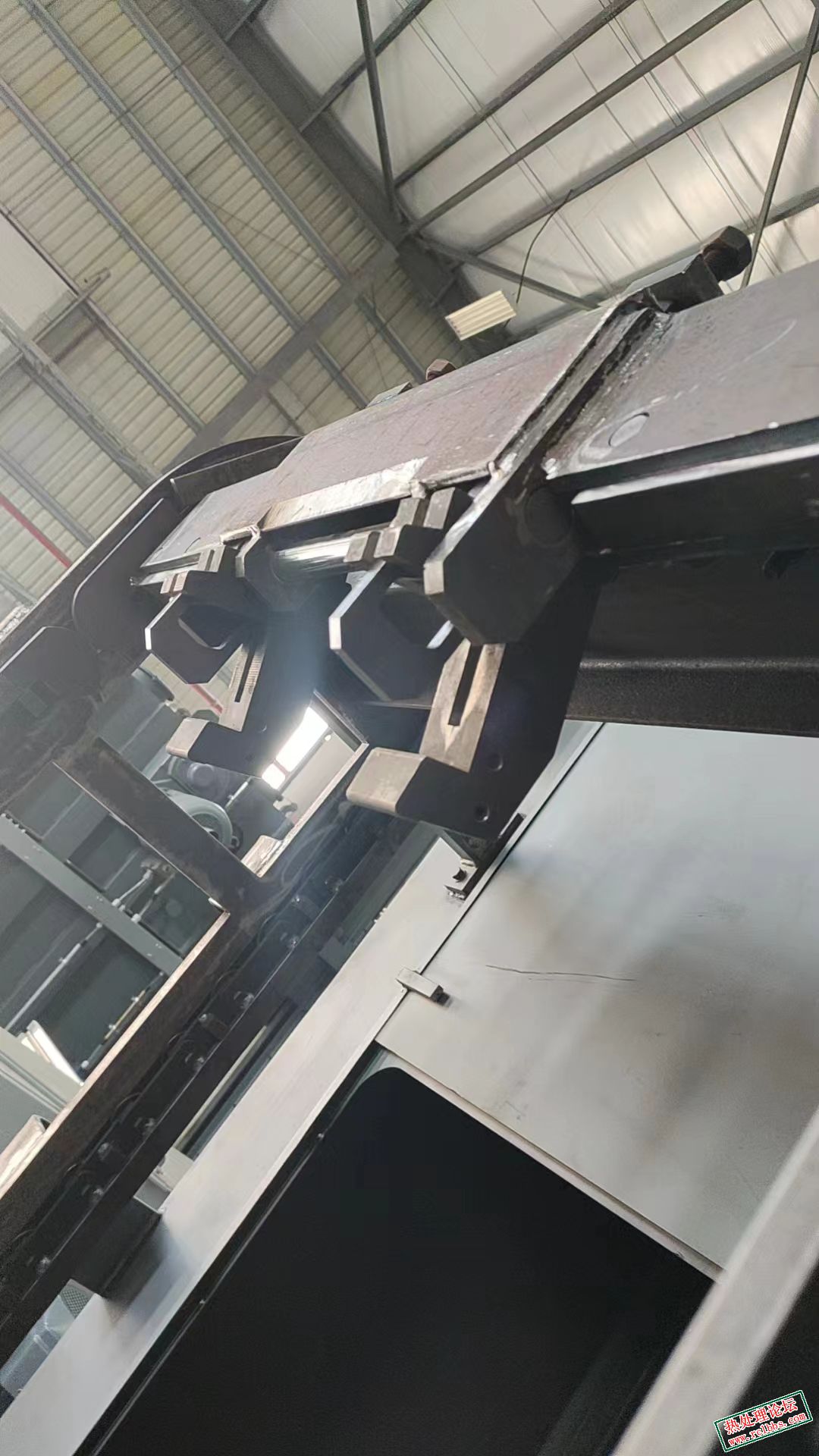

驱动链测试中……

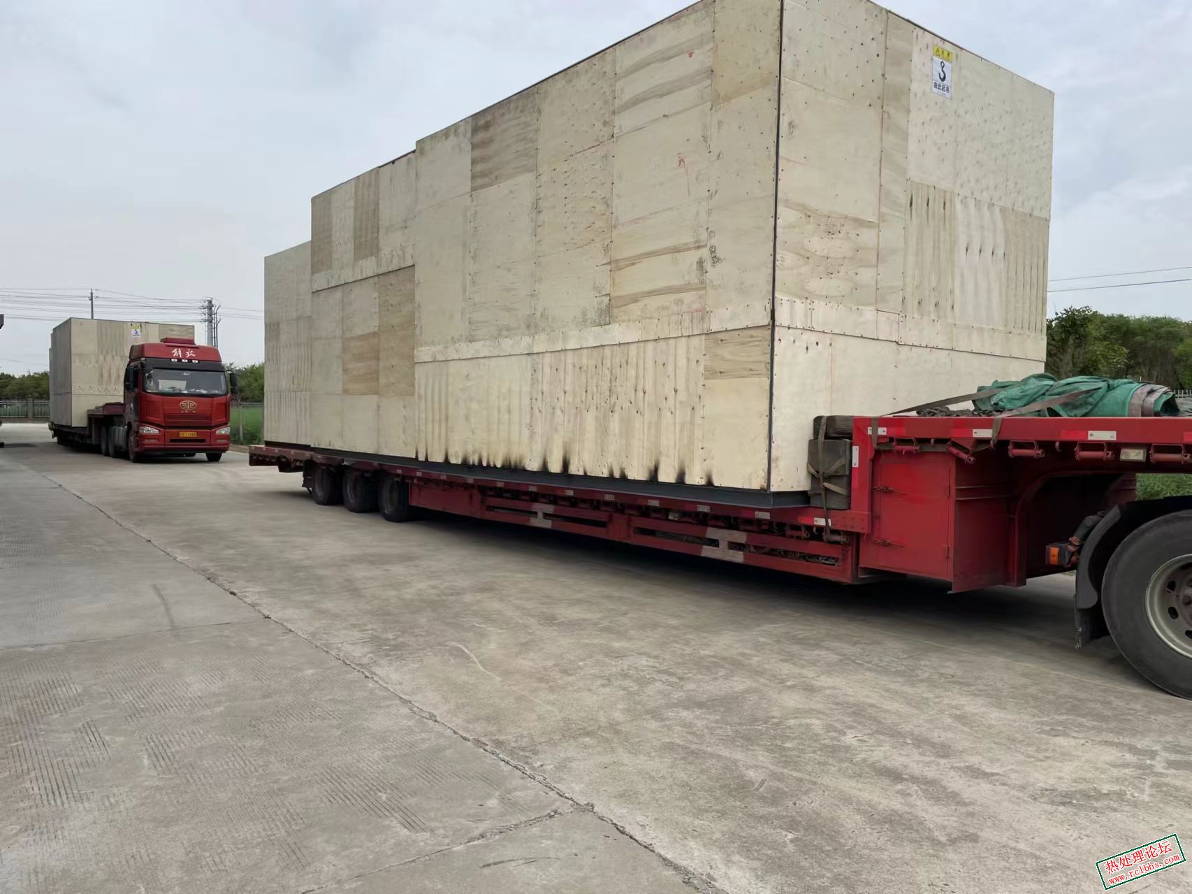

4个月的工期,出口订单313水淬箱式多用炉发货
国内汽运+国外火车,到口岸需要8天

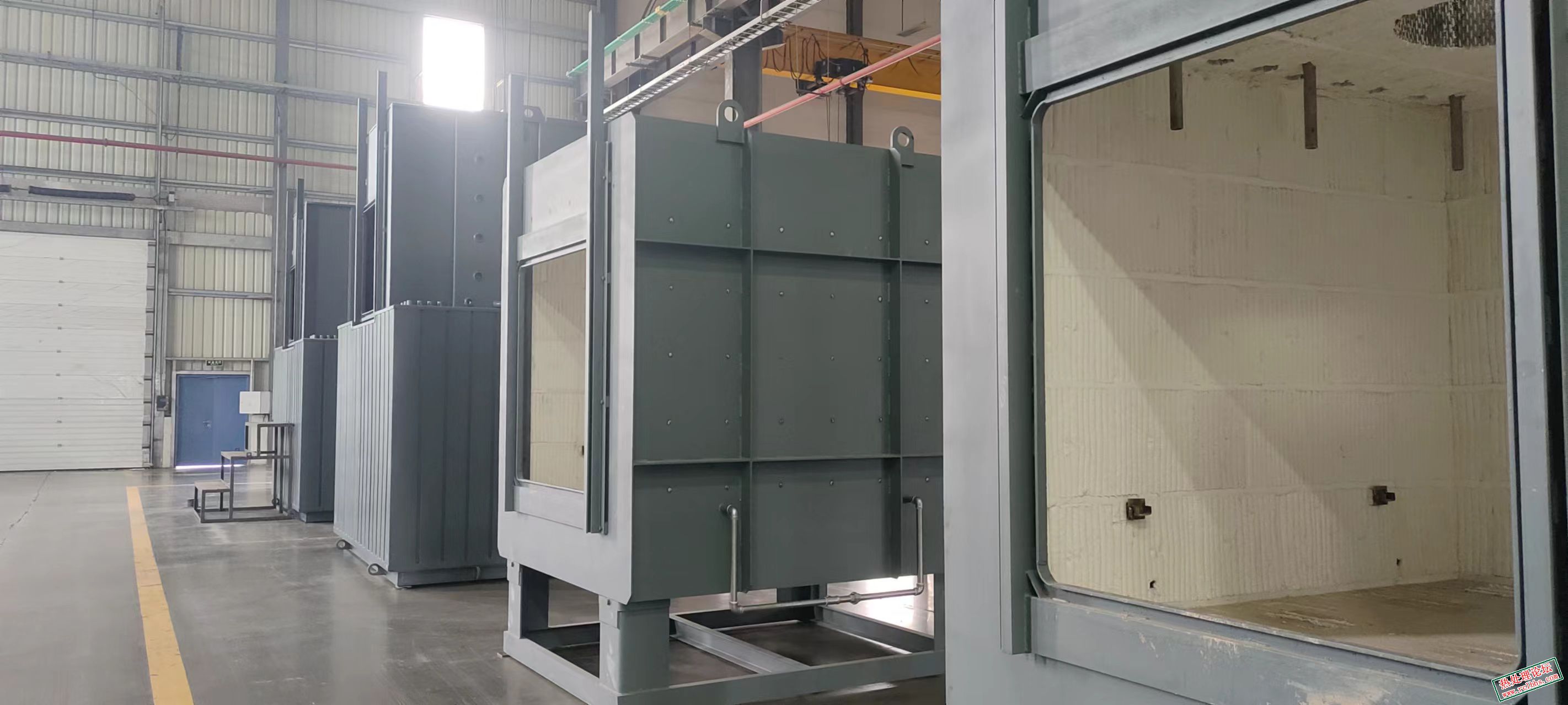

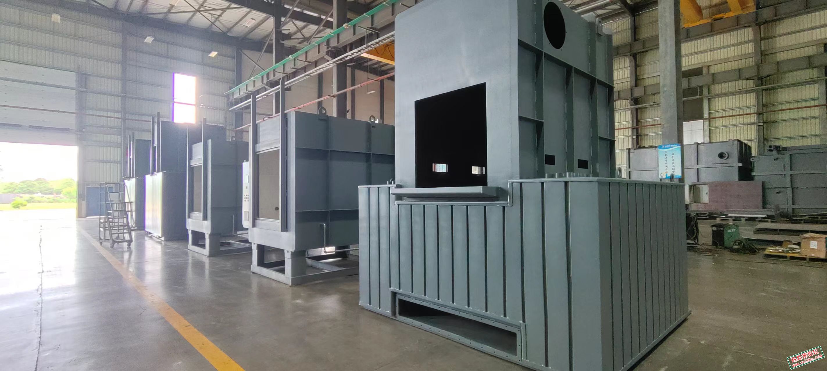

油淬多用炉,生产装配中……
大家对哪方面感兴趣欢迎留言哈!

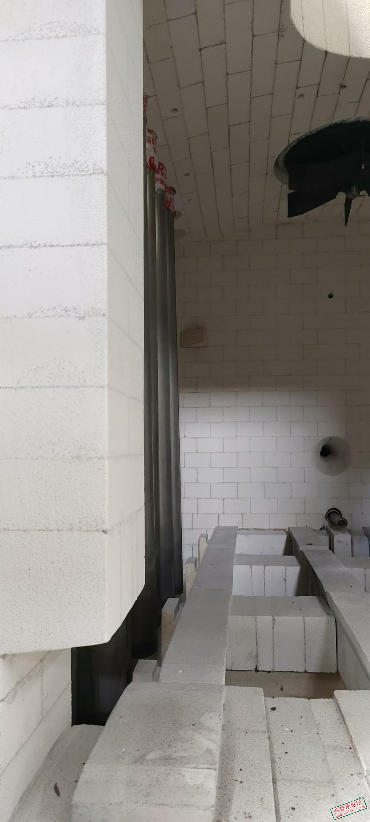

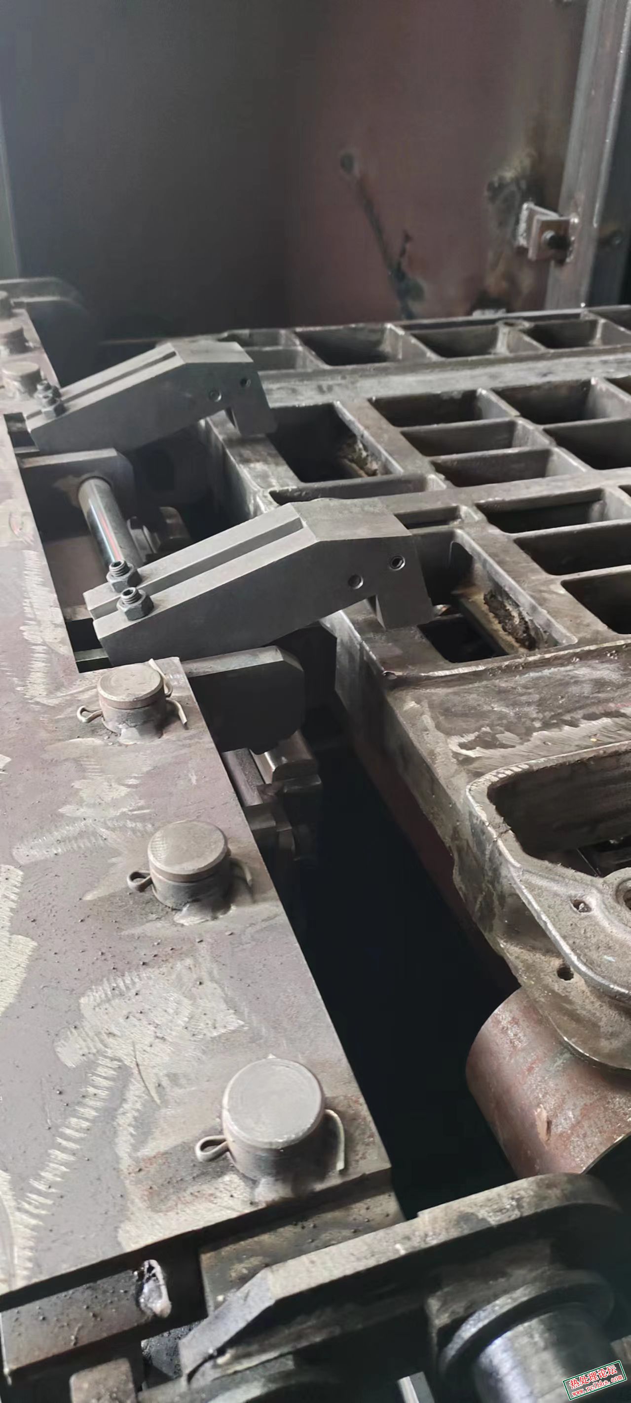

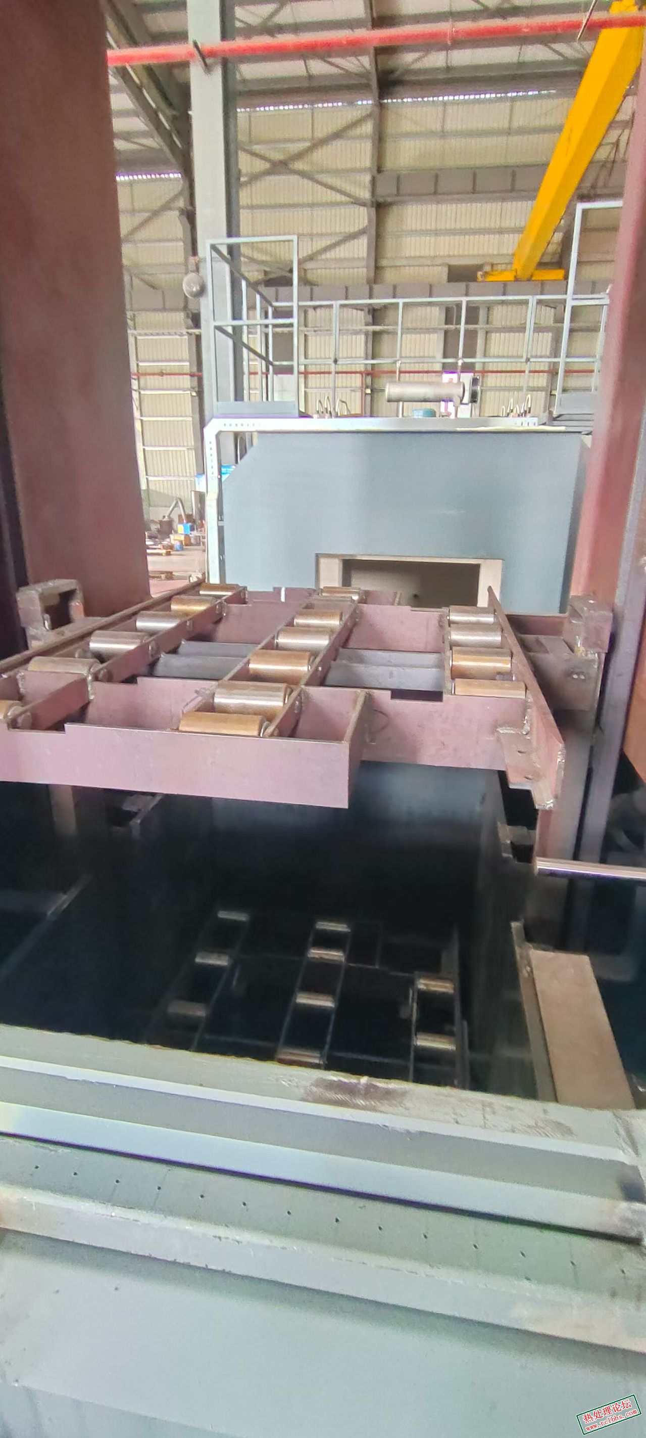

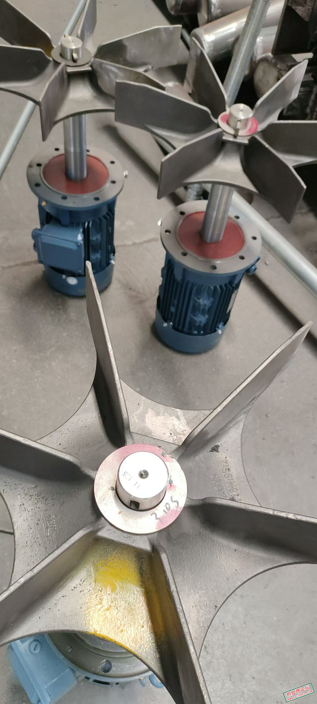

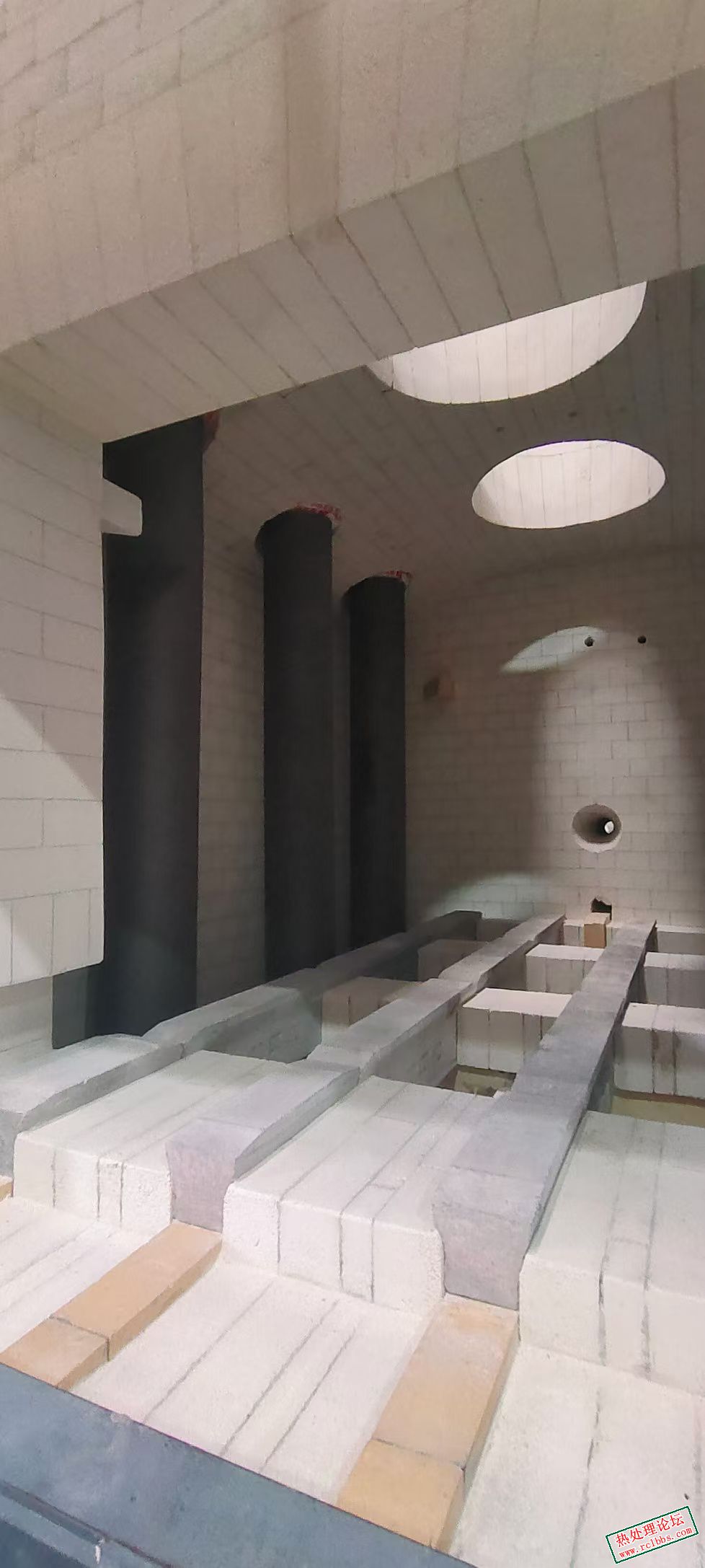

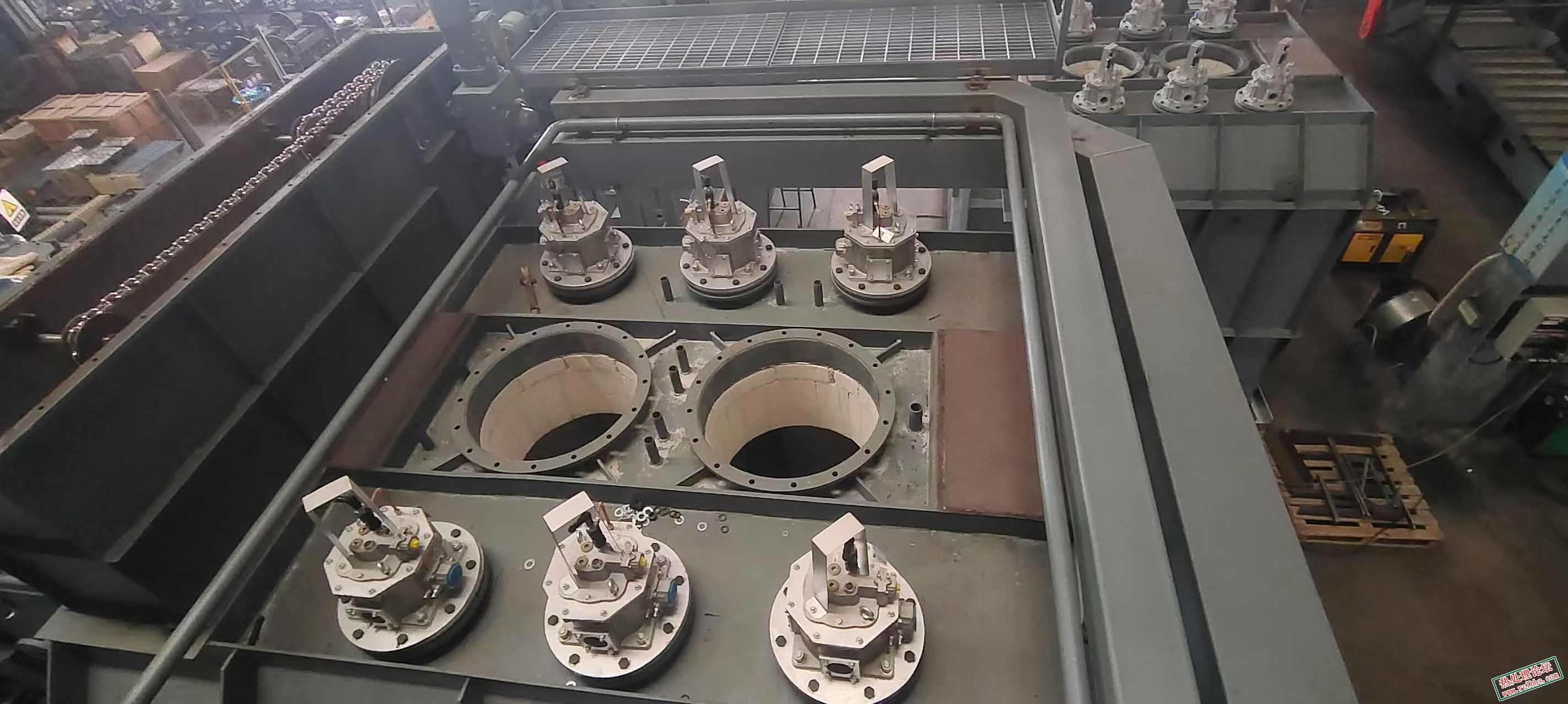

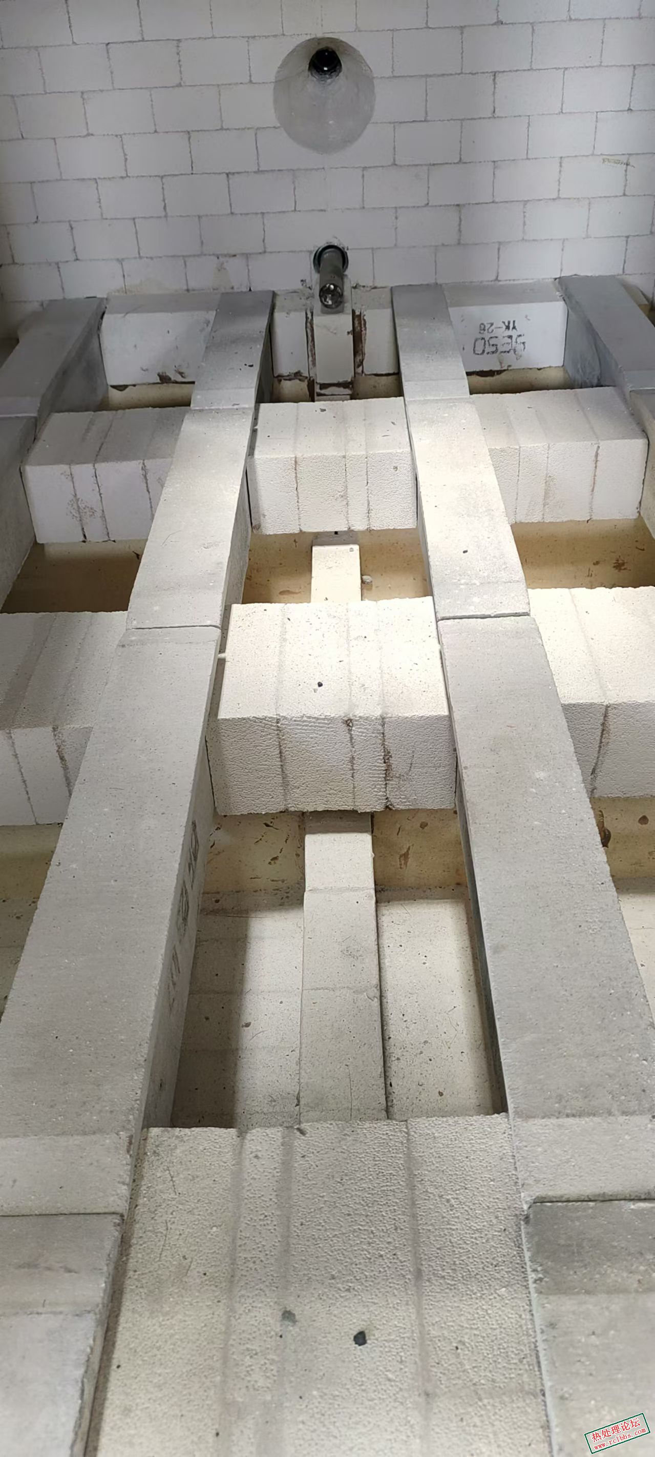

油淬多用炉装配中……
下图后室中门框、后室碳化硅导轨,下面镂空的便于气氛流通。
下图前室门帘火装置,还没有完全装好……

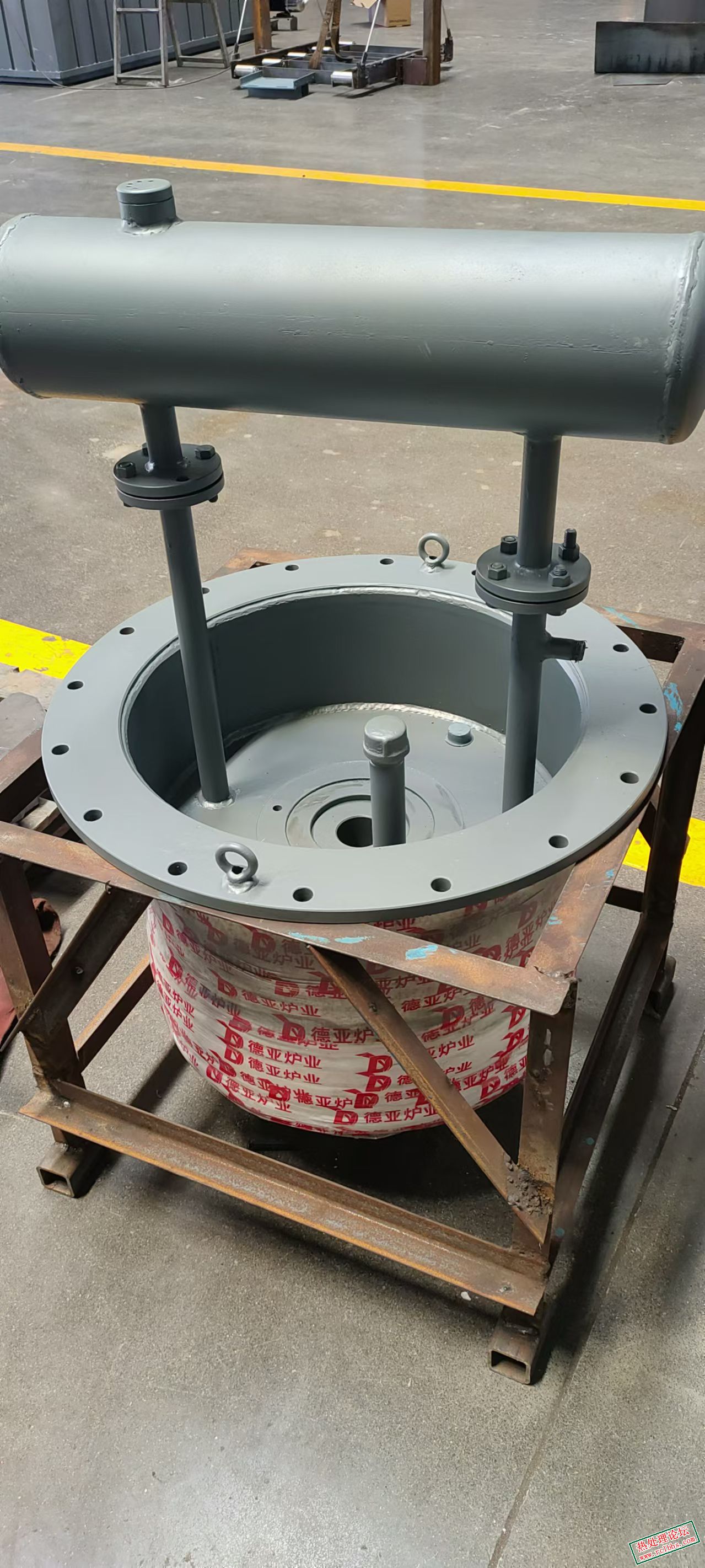

下图待装配的风扇包和风扇,图上方两个风扇不一样,一个是前室一个是后室
下图前室升降台

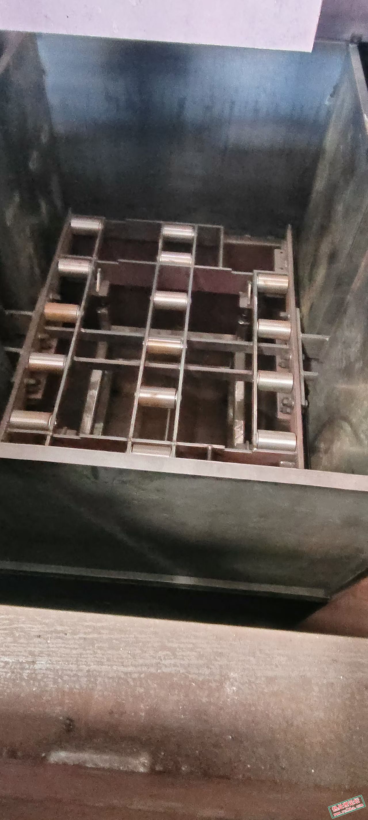

下图油槽内部

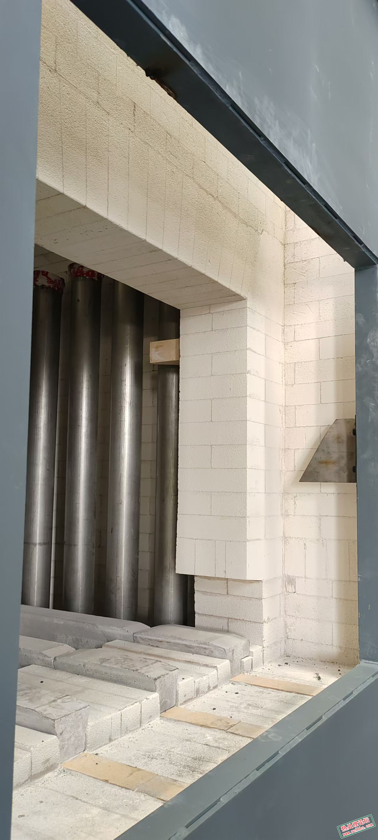

 楼主| 发表于 2024-9-6 11:43:08 | 显示全部楼层

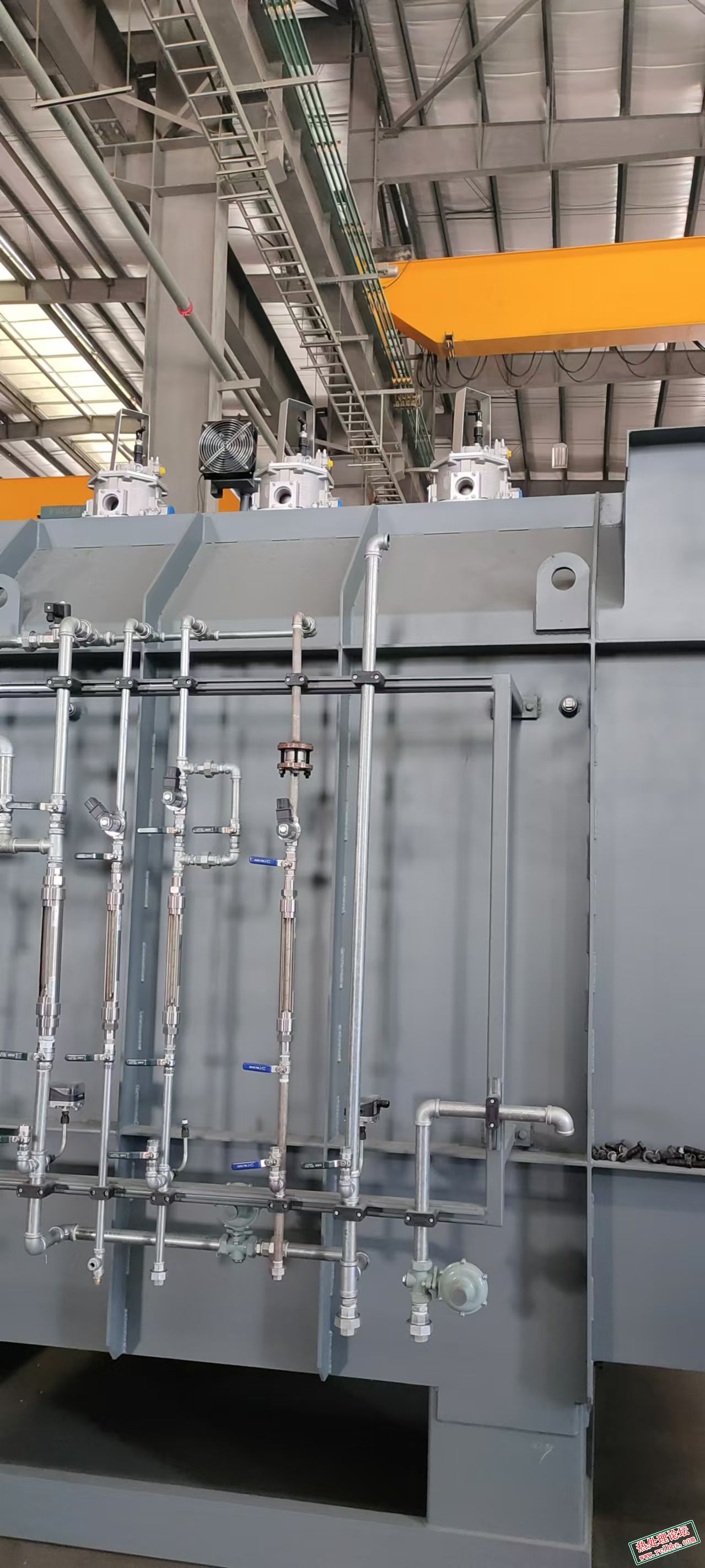

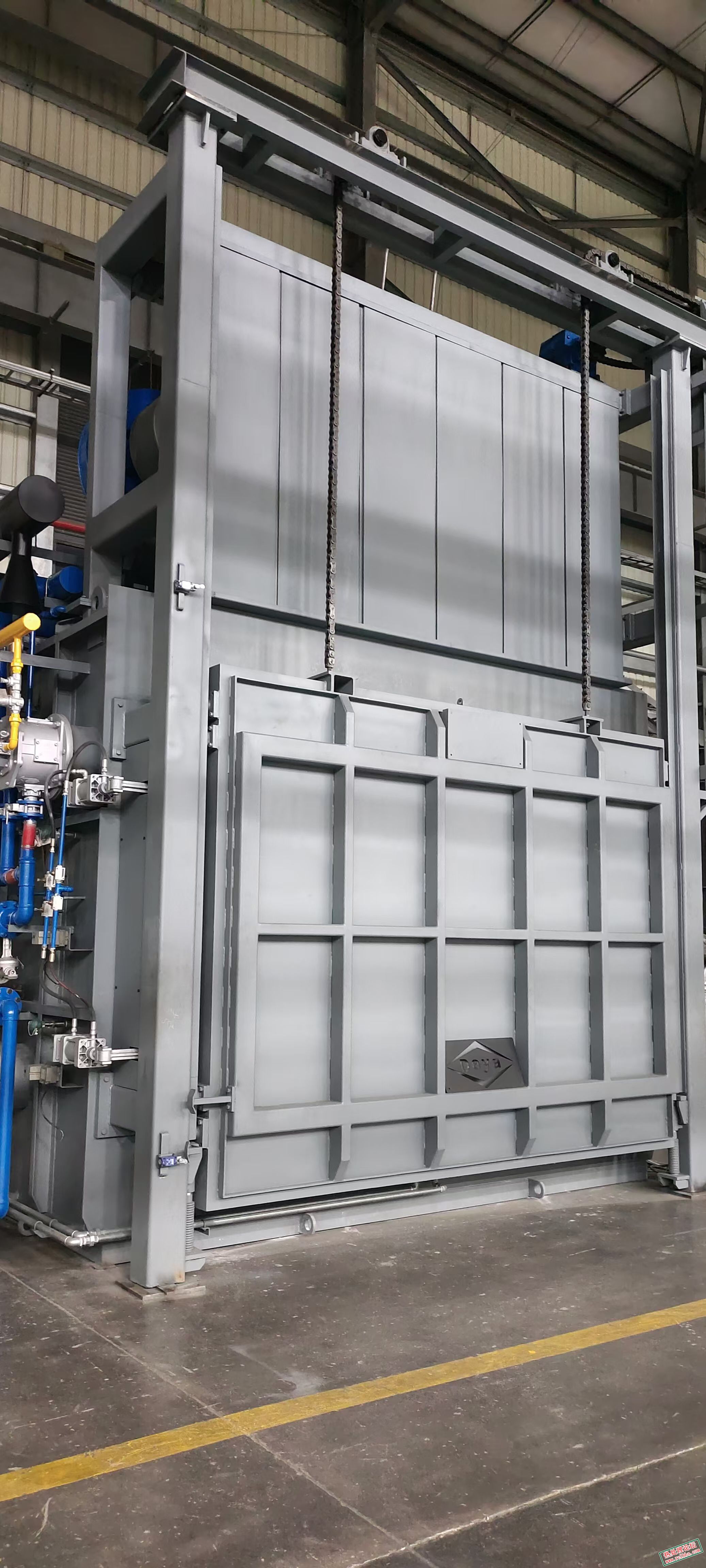

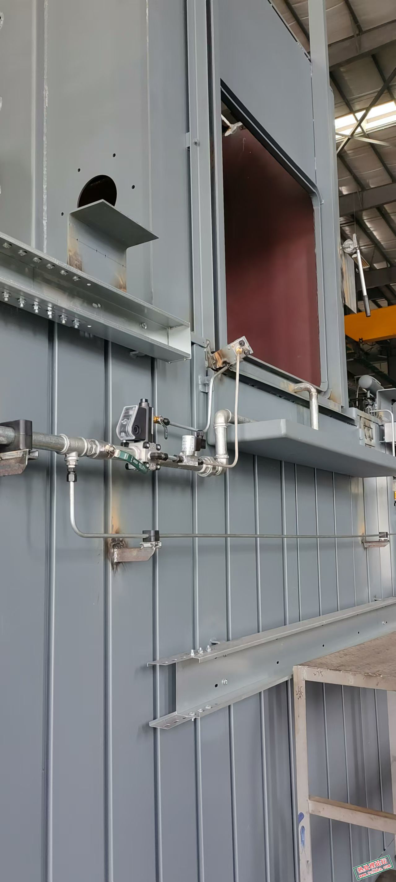

燃气加热多用炉装配中……

bwdong 发表于 2024-4-1 16:38
驱动链测试中……
内部是平台,怎么进行送料?

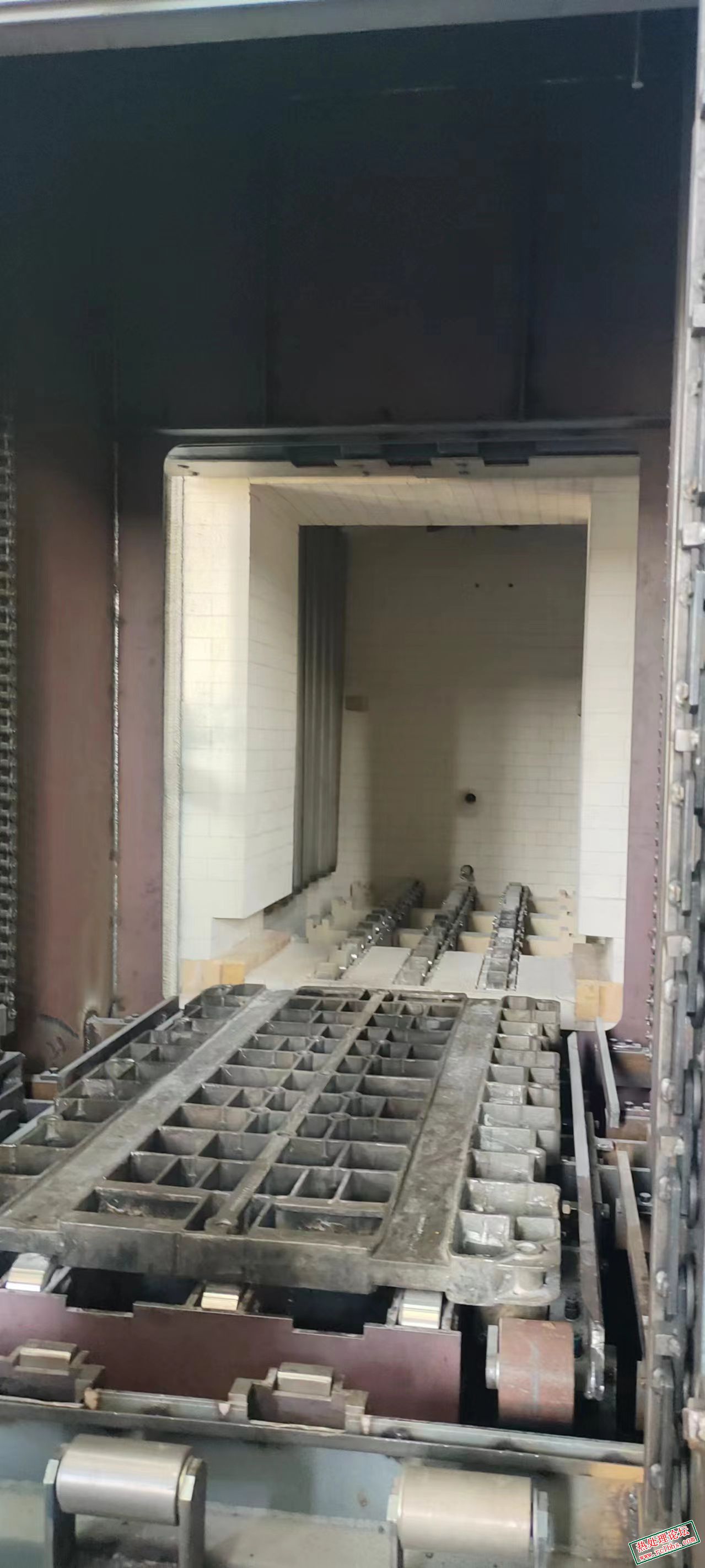

 楼主| 发表于 2024-9-15 13:24:29 | 显示全部楼层
HENNA 发表于 2024-9-13 18:11
内部是平台,怎么进行送料?
你没看清楚,你看的那图里面是有辊轮的。吨位小的炉子后室是碳化硅导轨,如下图。料盘在推拉链的作用下直接在辊轮或碳化硅进出。

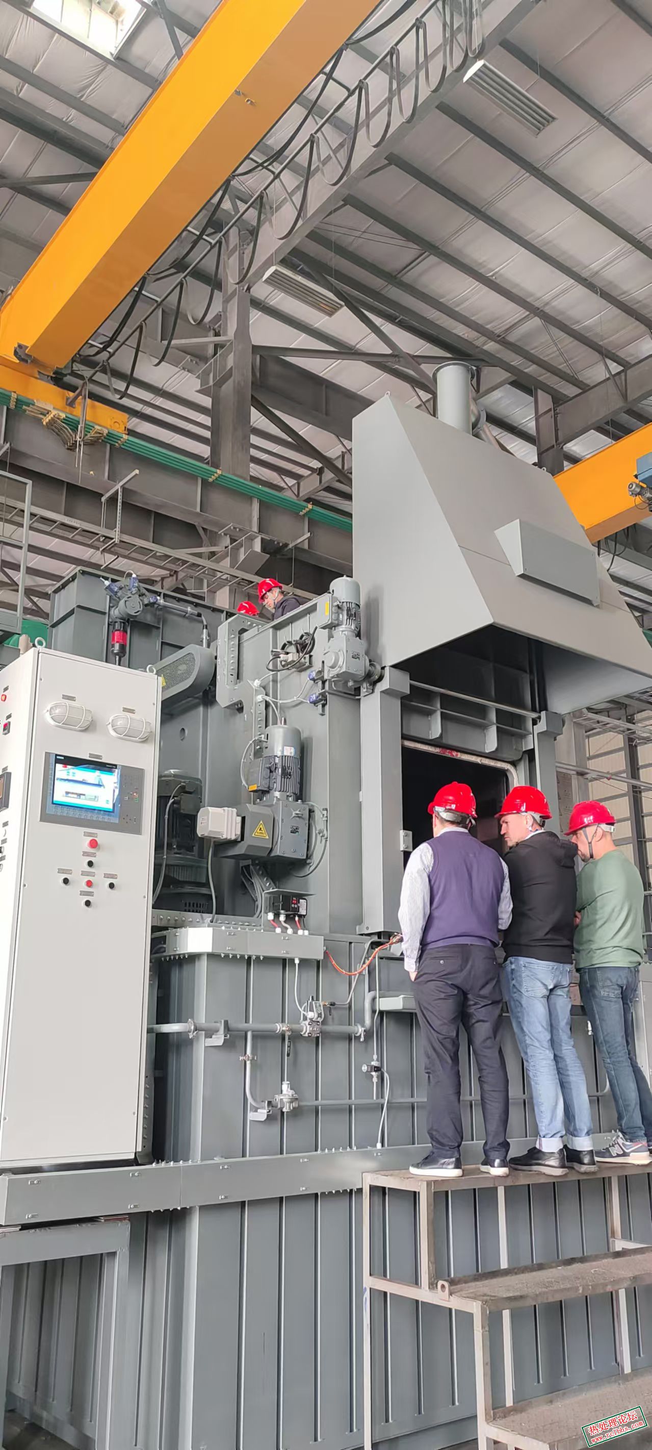

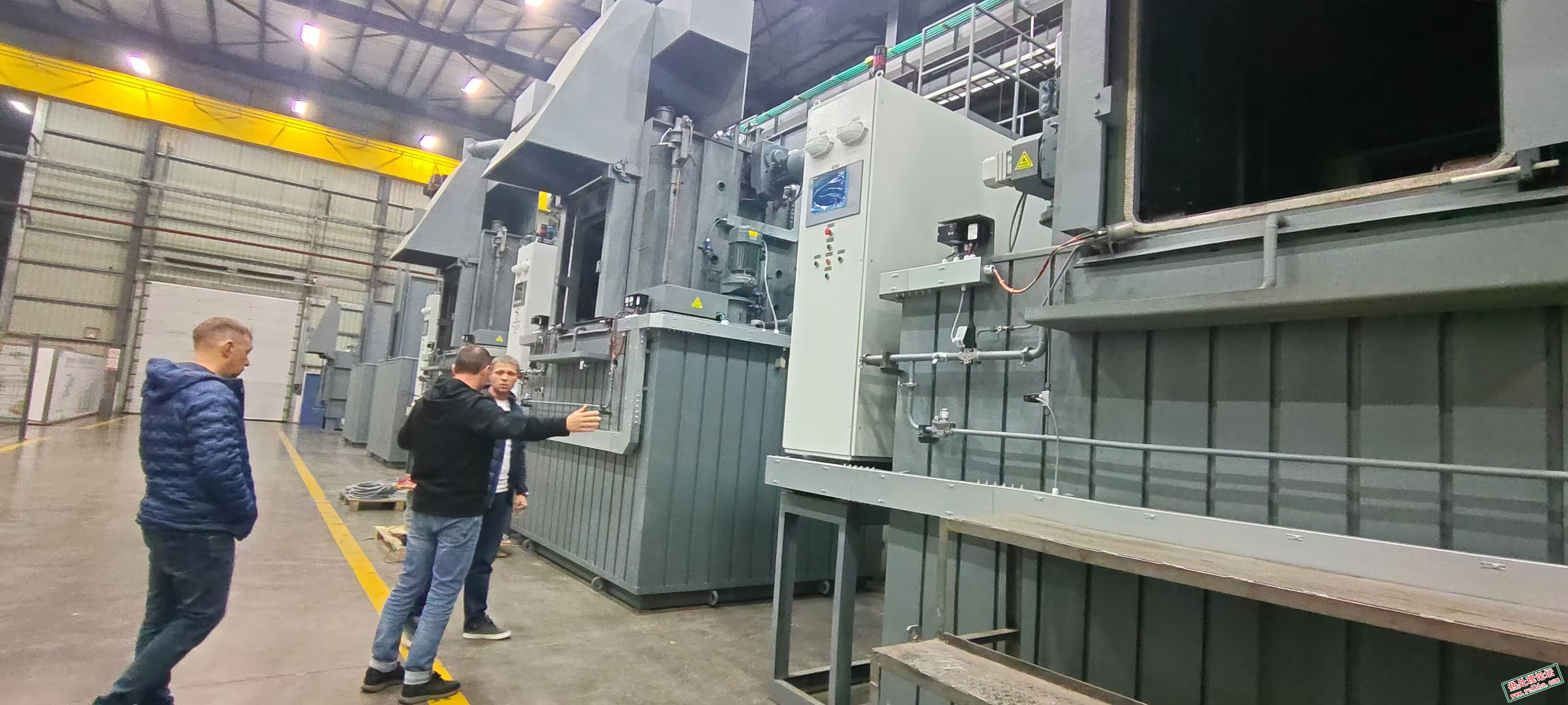

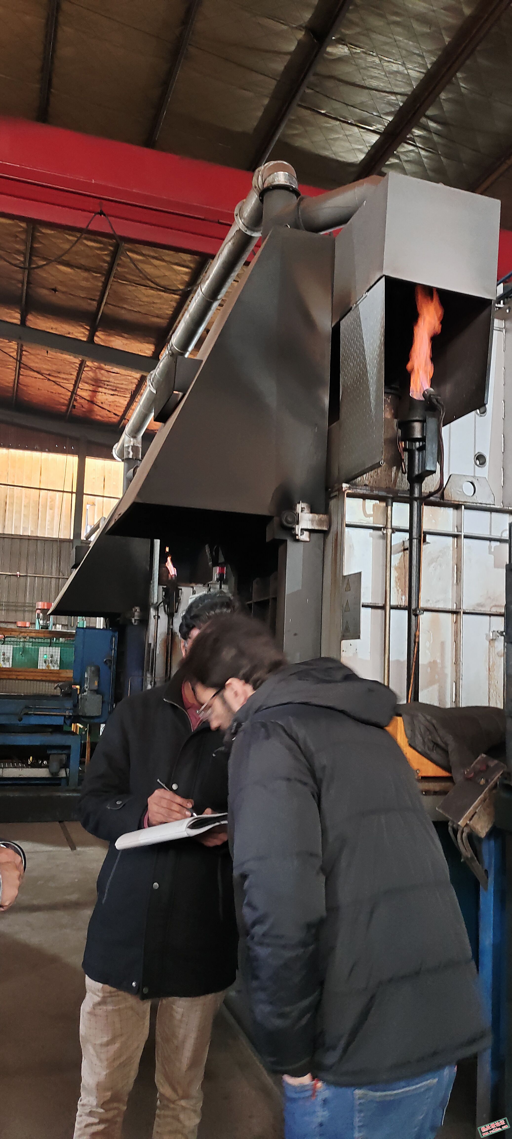

国外客户预验收……

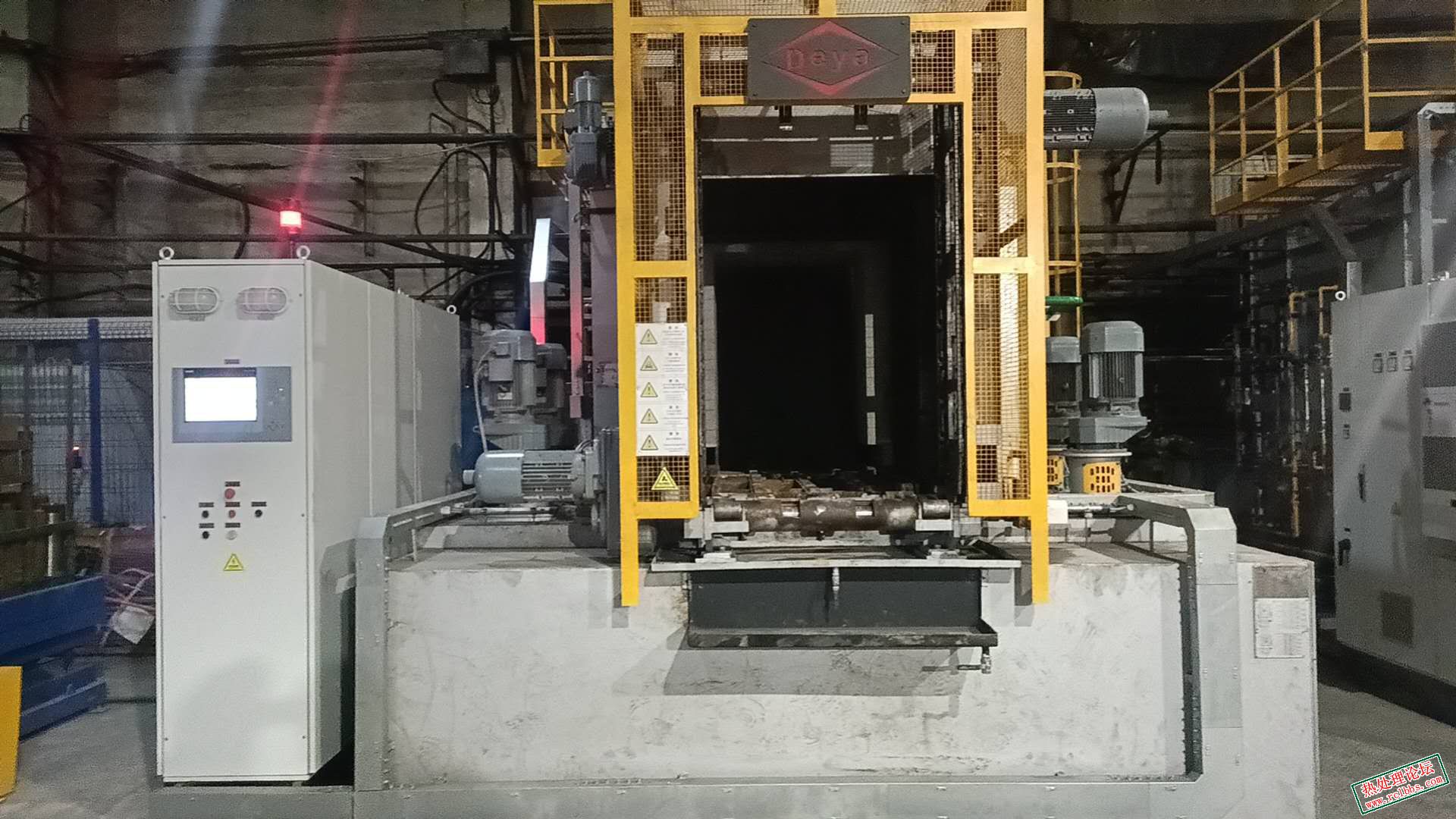

 楼主| 发表于 2025-2-22 13:44:44 | 显示全部楼层
俄罗斯,水淬多用炉顺利点火
