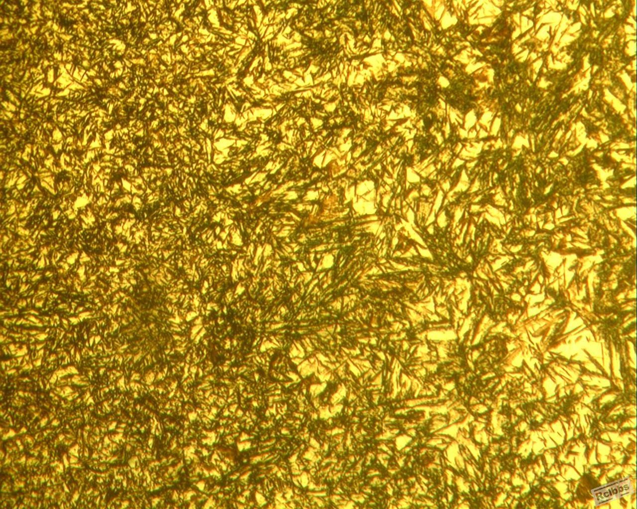

第一种 渗碳 淬火 低回工艺后表层金相组织为下图
请说下有什么问题没 组织有哪些?

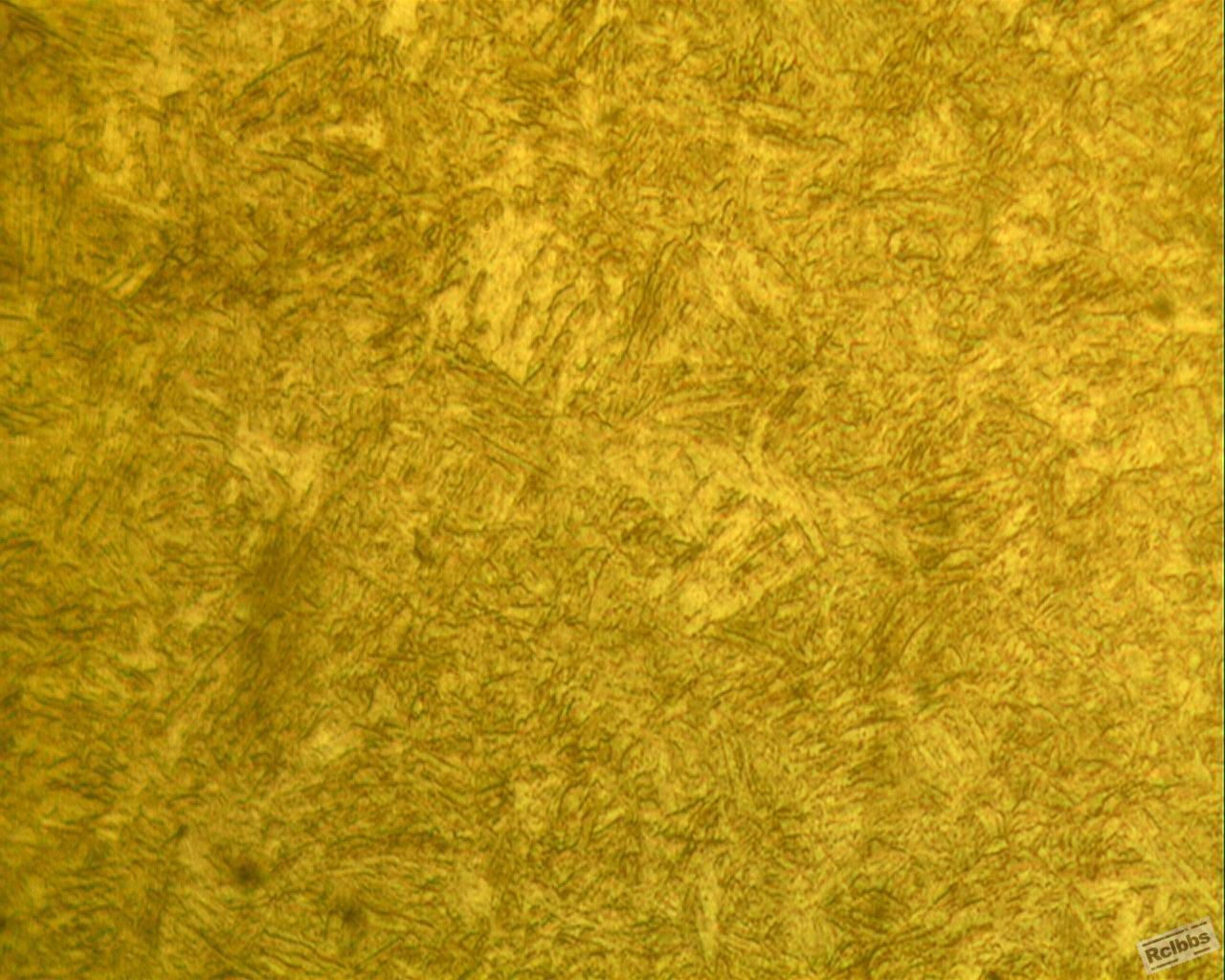

下面是往心部拍的过度
请专家说下 组织变化情况?

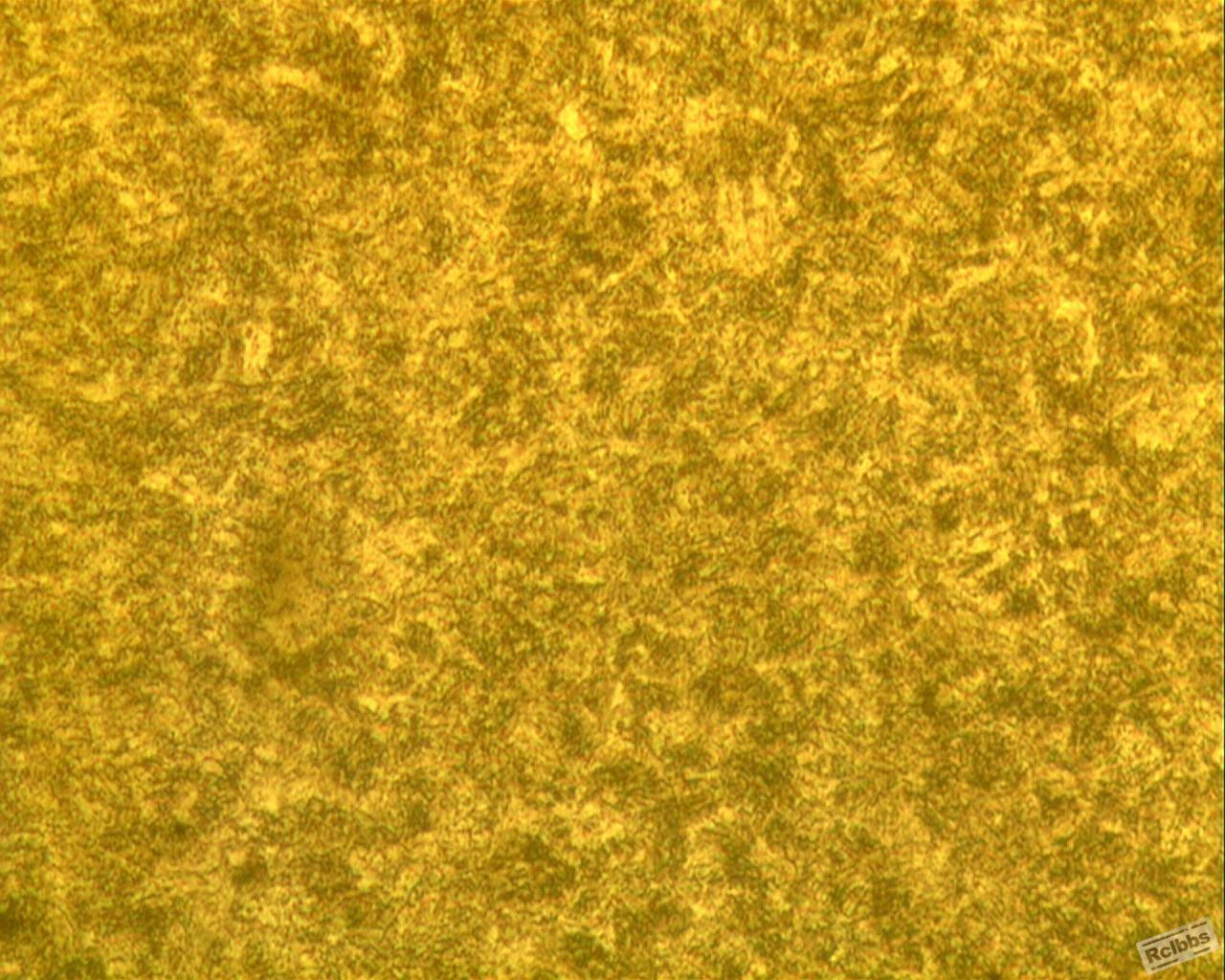

下面是心部的组织 请问专家是腐蚀浅了还是深了 这种钢需要腐蚀多久?
我看是板条M吧 大家做出来的是什么样的 最好发个图片对照下?

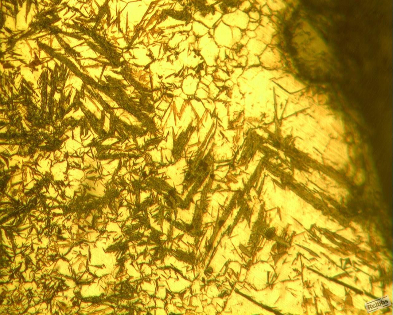

第二种 渗碳 高回 淬火 低回 工艺后自己拍摄的金相组织
表层渗碳层
200倍的

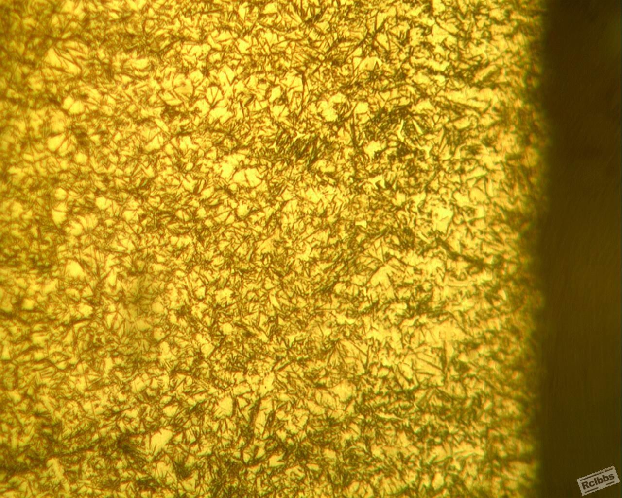

下面是心部的 好像看不出来说什么组织 请专家指点下?是不是没腐蚀好?

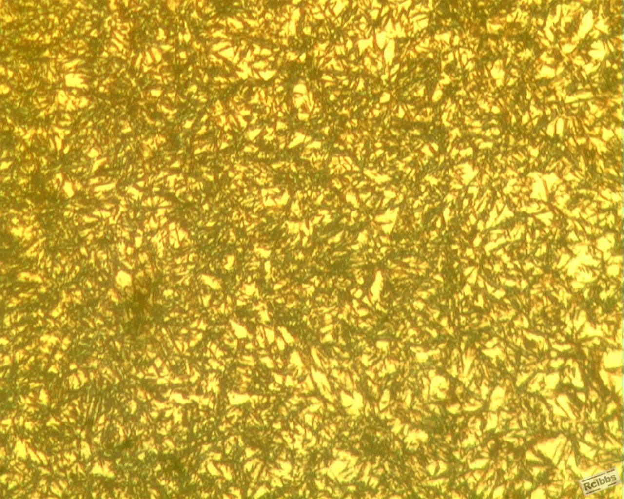

下面是过度层的

请说下有什么问题没 组织有哪些?粗大针状马氏体+大量残余奥氏体,可能硬度达不到要求,应在HRC55以下。
下面是往心部拍的过度  中等针状马氏体+残余奥氏体

请专家说下 组织变化情况?板条马氏体,正常组织。
心部的组织拍出来是这样的 请问是腐蚀浅了还是深了 这种钢需要腐蚀多久?
  下载 (217.38 KB)
2 小时前
是板条M吧 但不是很清楚。。。

表层渗碳层中等针状马氏体+残余奥氏体
  下载 (272.61 KB)
2 小时前200倍的
下面是心部的 不知道怎么回事 腐蚀了好多次效果还是不好 请专家指点下 好像是高温回火后的索氏体组织,因此料是马氏体钢,空冷也能淬上火。

这是过度层的,中等针状马氏体+残余奥氏体

第一种工艺第一张表层是粗大针状马氏体+大量残余奥氏体,奥氏体没有转变合理组织变化,第二张是心部过度层中等针状马氏体+残余奥氏体,第三张是板条马氏体(低碳马氏体)加少量残奥属于正常组织
第二种工艺比第一种组织细致了,表层和过度区是中等针状马氏体+残余奥氏体,心部是[高温回火的马氏体位相索氏体。
