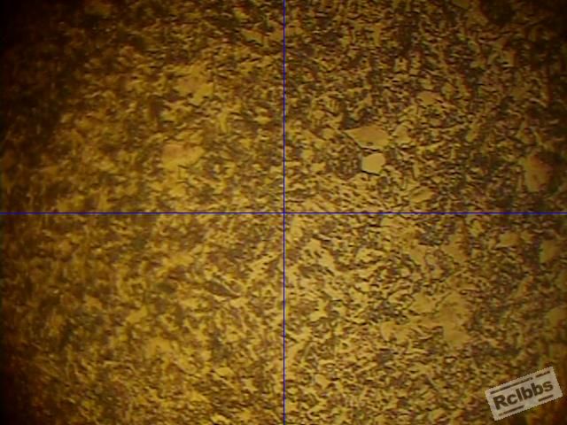

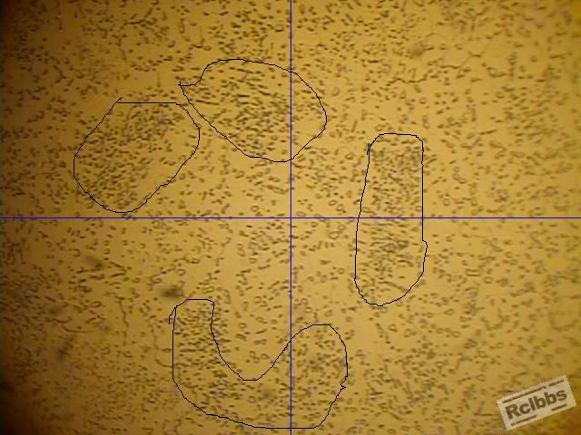

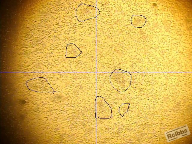

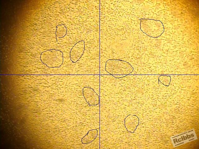

ML35CrMo冷镦线材球化退火后出现珠光体聚集现象
在400倍下观看,出现“污点”现象,多次腐蚀放大到1000倍观看,发现是聚集,伴随着硬度偏高现象。
采用工艺780℃保温14小时,炉冷到500,出炉,同炉不同批次的线材没有这种现象。
而且聚集毫无规律,一块一块的散乱分布。
请各位高手指点,是原料出现问题还是生产工艺出现问题。

应与热轧组织有关。

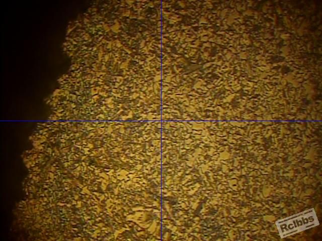

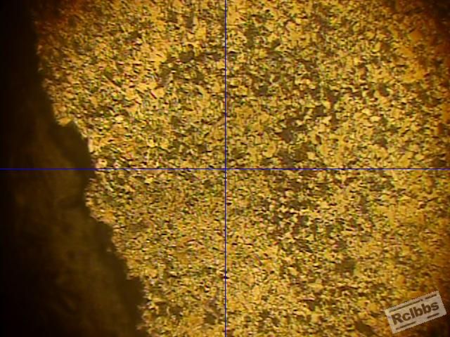

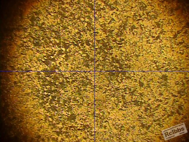

再传几张原料的照片看看吧,感觉金相做的不干净,可是腐蚀了很多次,还是这样。
希望能达到答案,谢谢各位

原料中组织不是很均匀,球化退火没有扩散均匀。

回复 4# 小破孩
那这种缺陷在批量生产的时候有没有好的方法来预防或者解决呢

热轧材似存在铸态偏析,可能与坯料偏析严重、或压缩比不够、或加热温度太低有关。

正火后重新球化,其实你这图片上看到的球化其实做的不错了!
