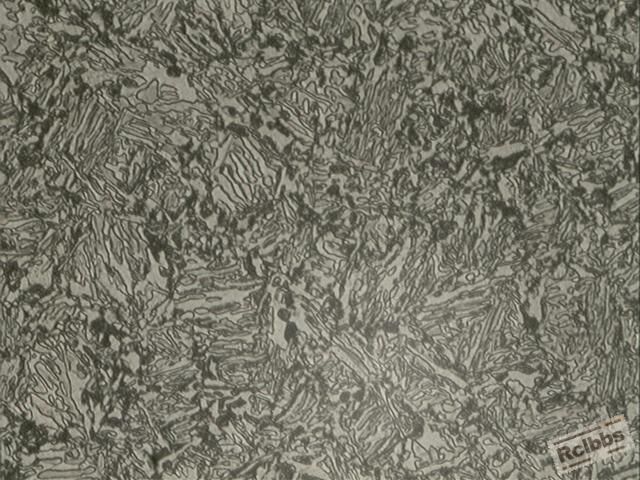

大家看看这是什么组织?打了个硬度大约在23.5-25HRC左右.其中,黑色的是P还是T呀?
发表于 2010-5-13 11:47:43 | 显示全部楼层
珠光体和少量的铁素体。
发表于 2010-5-13 12:50:18 | 显示全部楼层
同二楼意见相同,珠光体和少量的铁素体,请问什么材料和工艺

发表于 2010-5-13 18:30:45 | 显示全部楼层
处理前是轧态还是铸态,
发表于 2010-5-13 21:50:47 | 显示全部楼层
黑色的应该是T吧
发表于 2010-5-14 12:09:34 | 显示全部楼层
为什么铁素体是黑色的呢?我以前见的全是白色的?

发表于 2010-5-14 13:44:56 | 显示全部楼层
B+T+F.不知对不对。

发表于 2010-5-14 15:28:52 | 显示全部楼层
我个人认为是T+F+P
