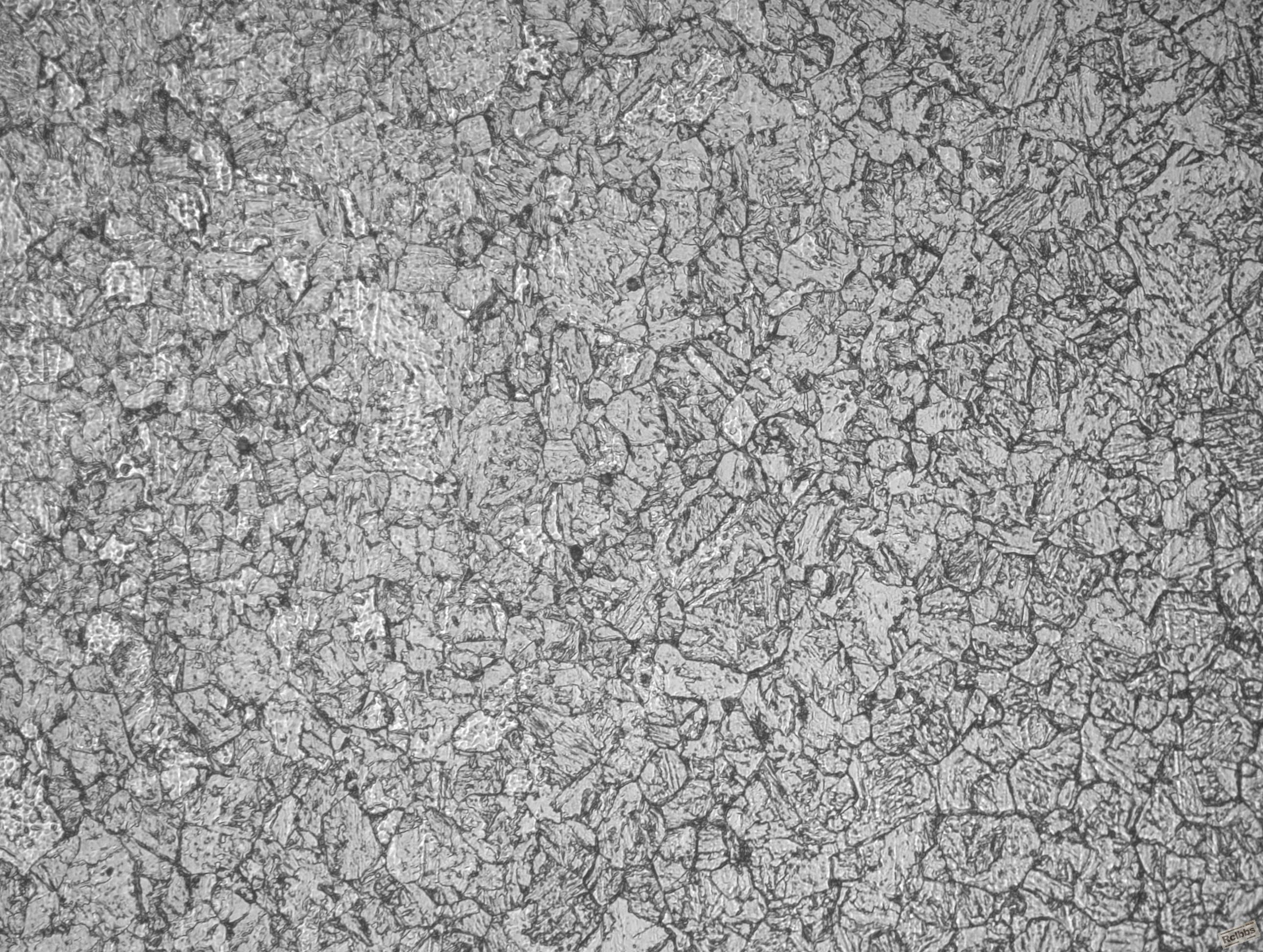

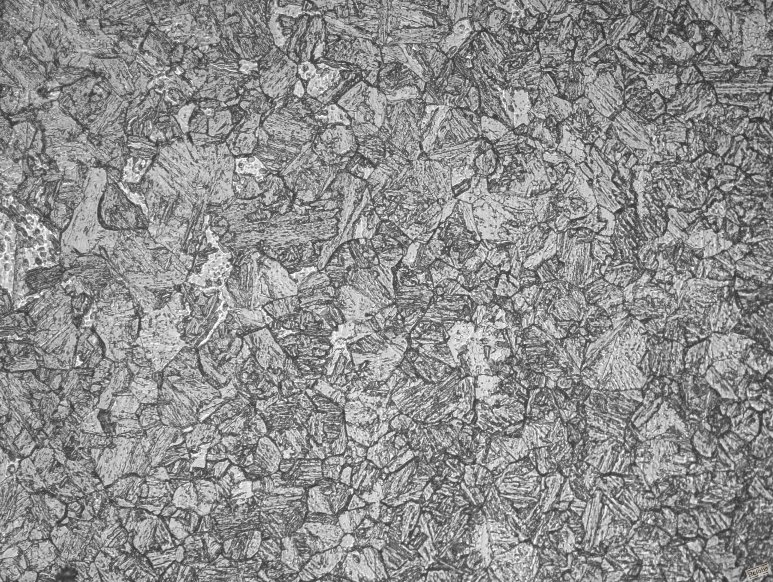

各位专家;请帮忙看一下此照片的组织形态,是什么组织形貌,1000℃淬火+560摄氏度回火,低碳低合金钢(碳含量0.07%)原材料晶粒度13.5级,热处理后9级

回火索氏体+经过回火的贝氏体。

郭总,这个不合格。
不论是X70甚至以上,都不合格。还要重试。。。。
粒B组织不明显,块状F也不十分明显,能看出有珠光体P。
郭总这样的组织力学性能肯定不合格,估计表面硬度会不均匀。
