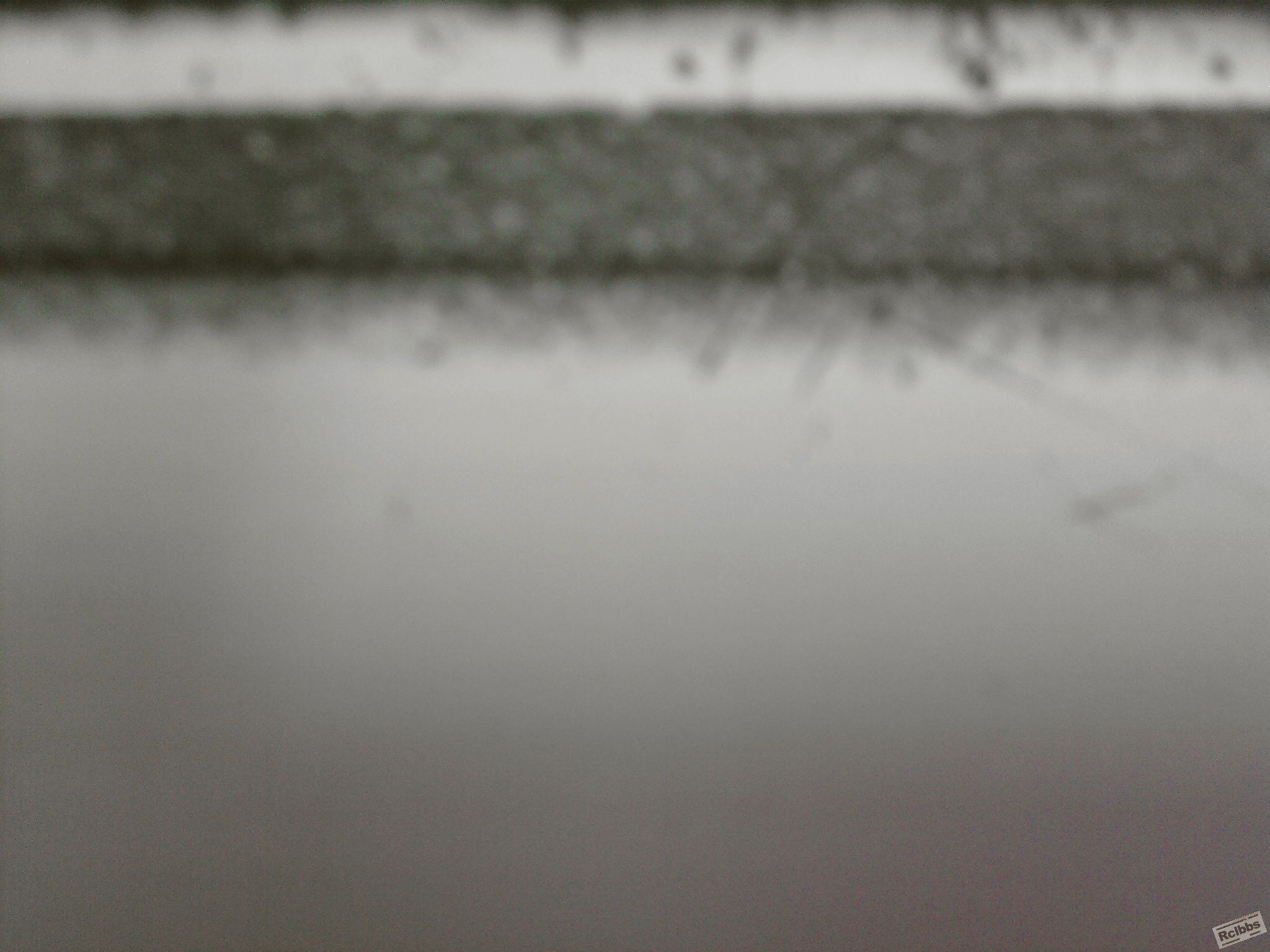

没有接触过气体氮化,自己只是有点点了解,有个疑惑请教大家。
上面是用相机翻拍的一个氮化层图片
最下面是基体 ,中间黑色是腐蚀出的氮化层。
疑问是 在基体与氮化层之间有很明显的分界线(较黑),是为什么呢?
是腐蚀的污染?还是其他什么呢?
如果金相法检测氮化层厚度的话,应该是以哪里为界限呢。
304,做的气体氮化。具体工艺参数不详。

请问:是不是水冷了?

奥氏体不锈钢用常规法渗氮,表面硬度固然大幅度提高,但抗蚀性却下降了,也就是为什么同样的腐蚀剂中,渗氮层变成黑色或灰黑色的原因。不(少)降低此类钢种的抗蚀性的表面硬化处理的方法是500℃以下的低温渗碳或渗氮,以及高温(~1100℃)固溶渗氮。阐述这个问题的一类帖子,本论坛中都有介绍,可花点时间自行寻找。

如3楼所说,抗蚀能力降低降低,那为什么是在里层会形成明显的界线,还比扩散层部分更黑呢?

单纯看金相,很像奥氏体氮碳共渗后的组织,白亮层下面有一个淬火马氏体层,并且是很明显的黑色分界线,可尝试打此处硬度,如果硬度从表面往下,至黑色区域,硬度逐渐升高,可能就是之前说的这种情况。建议将工艺状况解释清楚才好分析....

你可以用显微维氏硬度法检测渗层深度。
