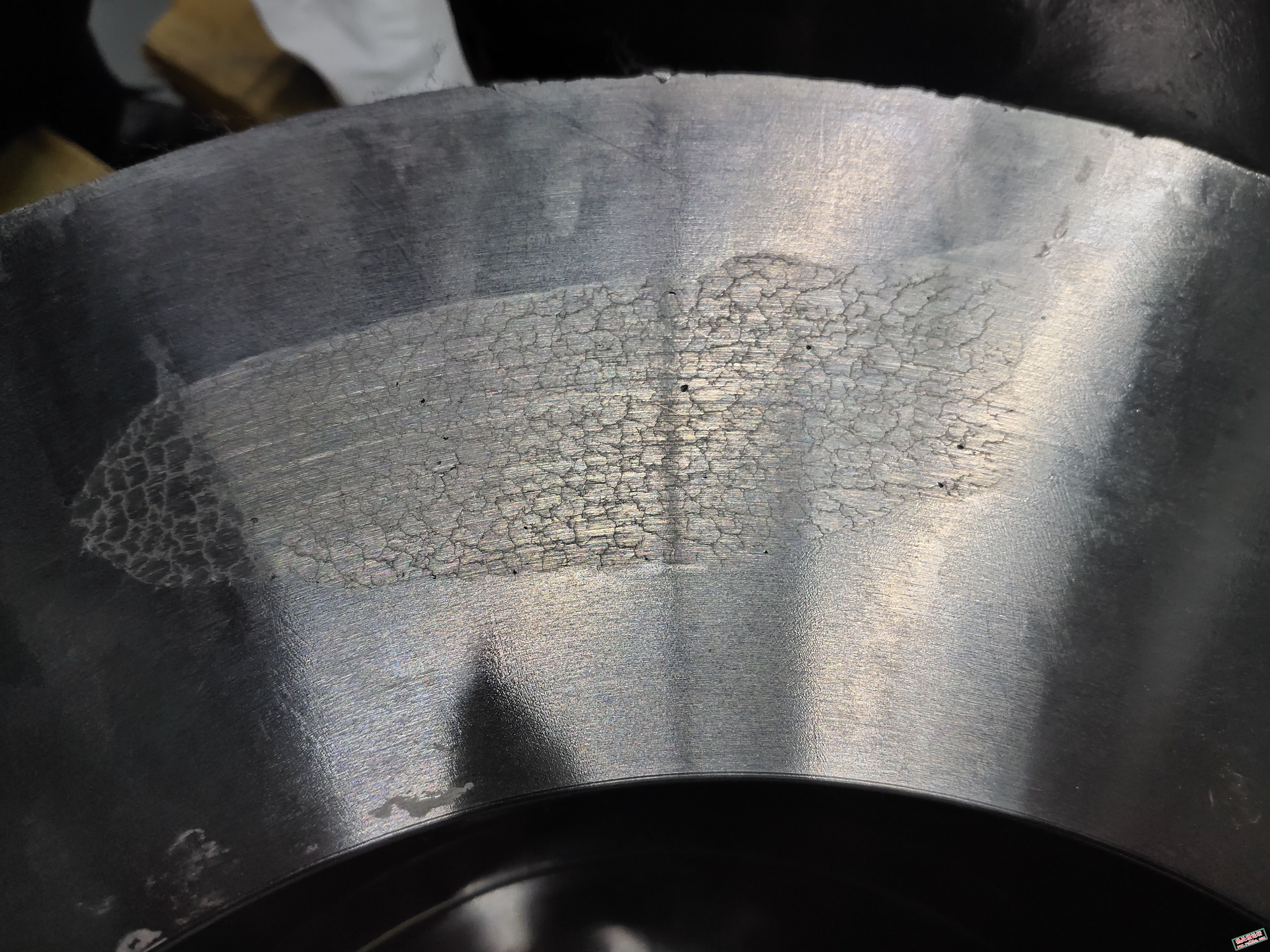

[讨论] 大神们,给看一下这是什么铸造缺陷。材质是高温合金。

发表于 2024-1-24 09:11:41 | 显示全部楼层
晶界氧化,你磨深一点看是不是还有

发表于 2024-1-17 16:50:41 | 显示全部楼层
这是铸件吧,看着像浇冒口。

发表于 2024-1-24 08:15:04 | 显示全部楼层
可能是疏松吧,缺陷中还有很多气孔,形成这种网状裂纹感觉像是严重过烧,但是不太可能

发表于 2024-1-24 10:55:34 | 显示全部楼层
看着像晶界:lol:lol:lol

发表于 2024-4-20 11:38:46 | 显示全部楼层
晶界氧化/过烧可能性大。 配合金相看看

发表于 2024-4-23 18:47:46 | 显示全部楼层
晶界氧化,如果有余量的话,车一刀就可以去掉了。

发表于 2026-4-16 09:36:22 | 显示全部楼层
看着应该是表面晶界氧化,应该只有表面一层
发表于 2026-5-20 11:09:46 | 显示全部楼层
过热了吧这是,局部过热?
