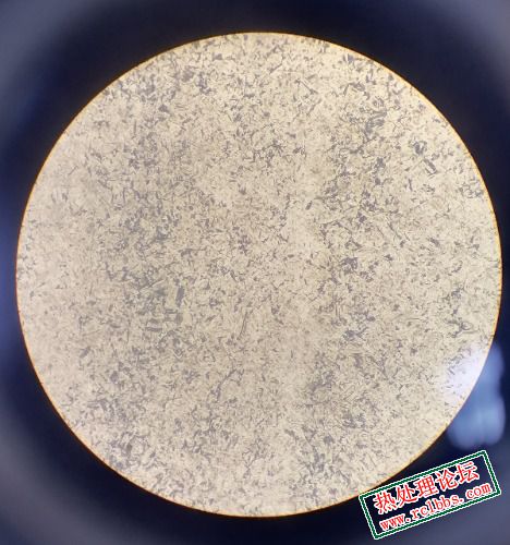

42CrMo中频淬火,黑色的是什么组织

工艺过程参数,取样位置都不发出来,让别人来帮忙解答嘛

从图片看是屈氏体,好像屈氏体周围还有点铁素体,从这个看可能和温度有点关系。

金相对图片质量要求较高,5M以下的基本看不清楚组织形态。

可能是屈氏体,是不是调质表面的脱碳层没有去除得彻底造成的

放大倍数调整下,这个金相图看不出来。

马氏体加屈氏体,欠热组织。

非马氏体组织,更多依次的可能性是下贝氏体、上贝氏体、屈氏体等,属于冷却能力和材料淬透性相互之间共同影响的结果。
