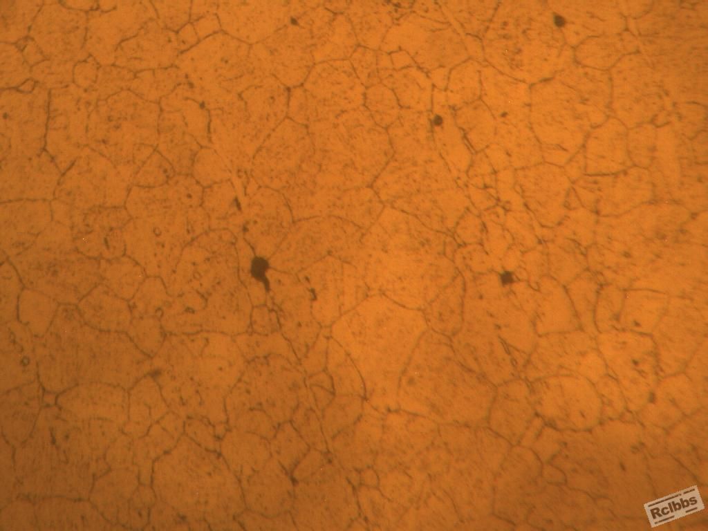

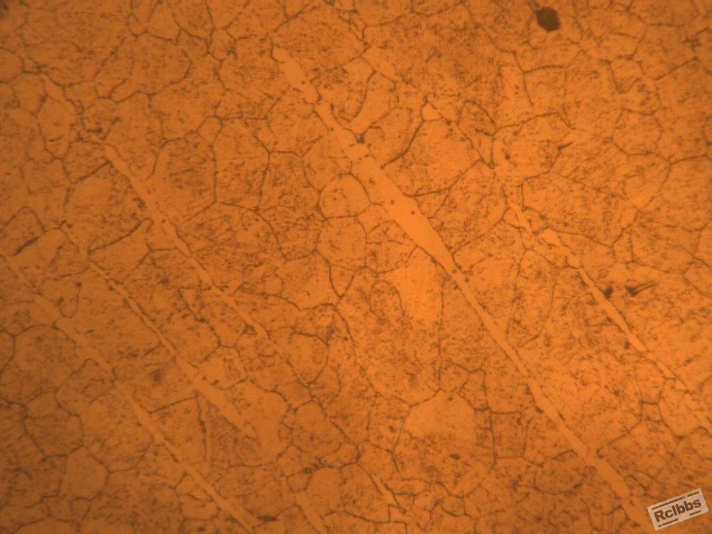

[求助] X 250 下17-4PH 的残余奥氏体位置和所占比例
发表于 2010-5-22 14:06:54 | 显示全部楼层 |阅读模式
求各位指教 17-4PH 工件, 时效试验!
发表于 2010-5-22 15:14:29 | 显示全部楼层
图片腐蚀太轻,不清晰。白色条状为铁素体,17-4PH材料很难准确用金相测定残余奥氏体,可采用X射线衍射方法。
