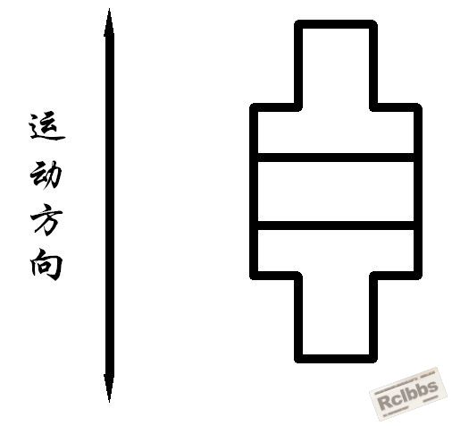

发表于 2010-7-16 14:30:54 | 显示全部楼层
除去材料原因,我想请教一下楼主:工件是哪个方向入水、入油淬火的,淬火冷却的时候有没有相对淬火液运动?运动方向是怎样的?我觉得如图为比较合理,不过对性能可能不利。
