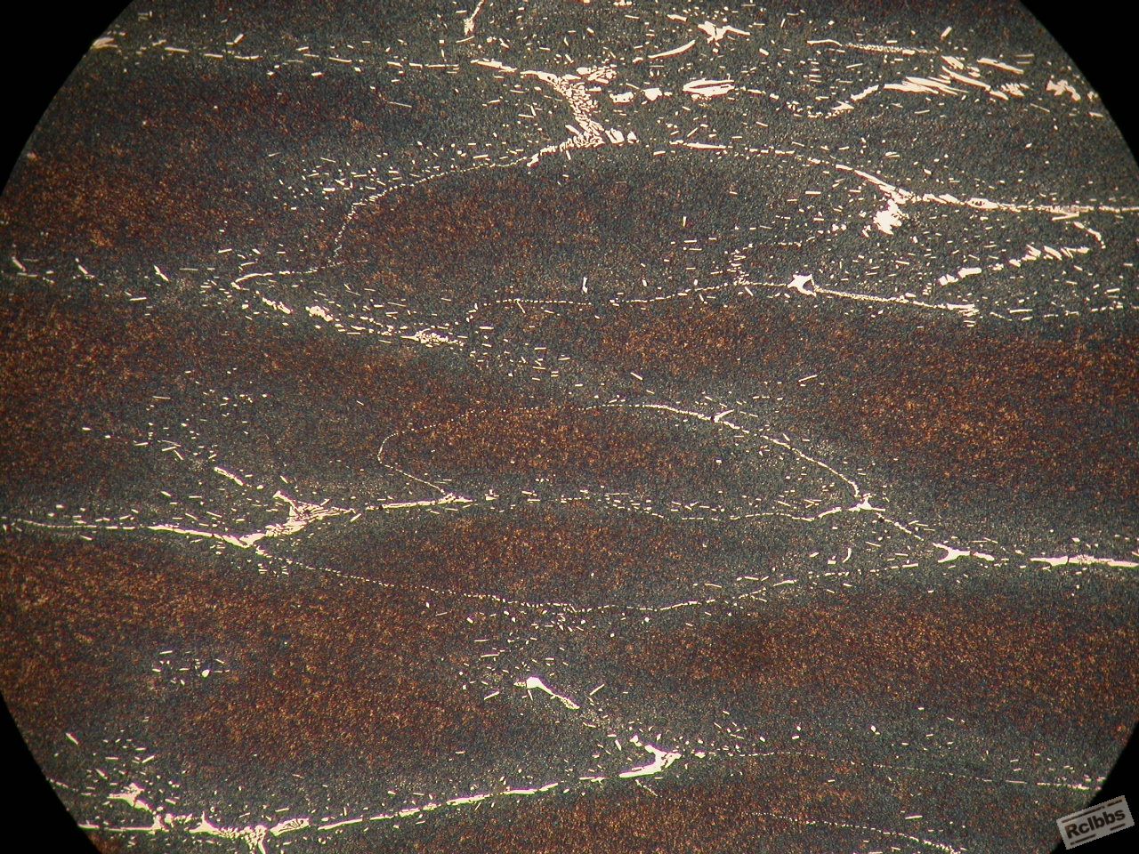

此料经过淬火,回火;
基体组织中存在粗大的二次碳化物网,导致工件脆性极大.

发表于 2010-5-24 22:44:23 | 显示全部楼层
D2的过热组织。
签到天数: 1505 天
 楼主| 发表于 2010-5-25 20:57:21 | 显示全部楼层
回复 3# chenglijie
    是什么过程中形成的过热?
    二次碳化物网是在什么过程中形成的?
发表于 2010-5-27 21:52:59 | 显示全部楼层
在最后一次加热过程形成的

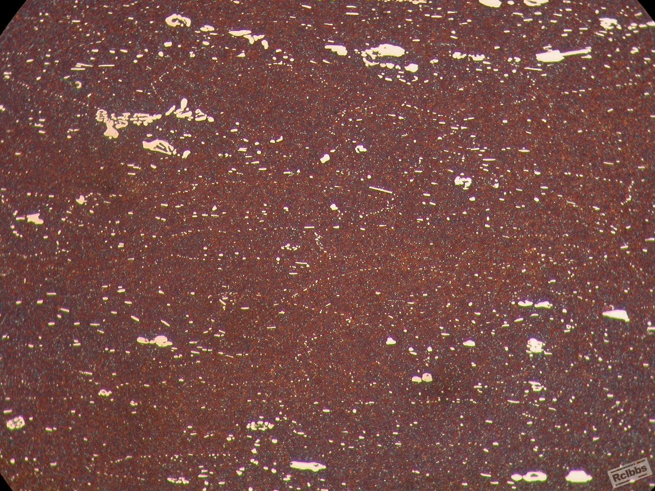

再一图,D2料中的二次碳化物网!网孔很惊人!
发表于 2011-12-29 16:22:31 | 显示全部楼层
腐蚀的有点深  ,亮度高点会更漂亮
发表于 2011-12-29 16:46:08 | 显示全部楼层
腐蚀的有点深  ,亮度高点和加上标尺会更漂亮
