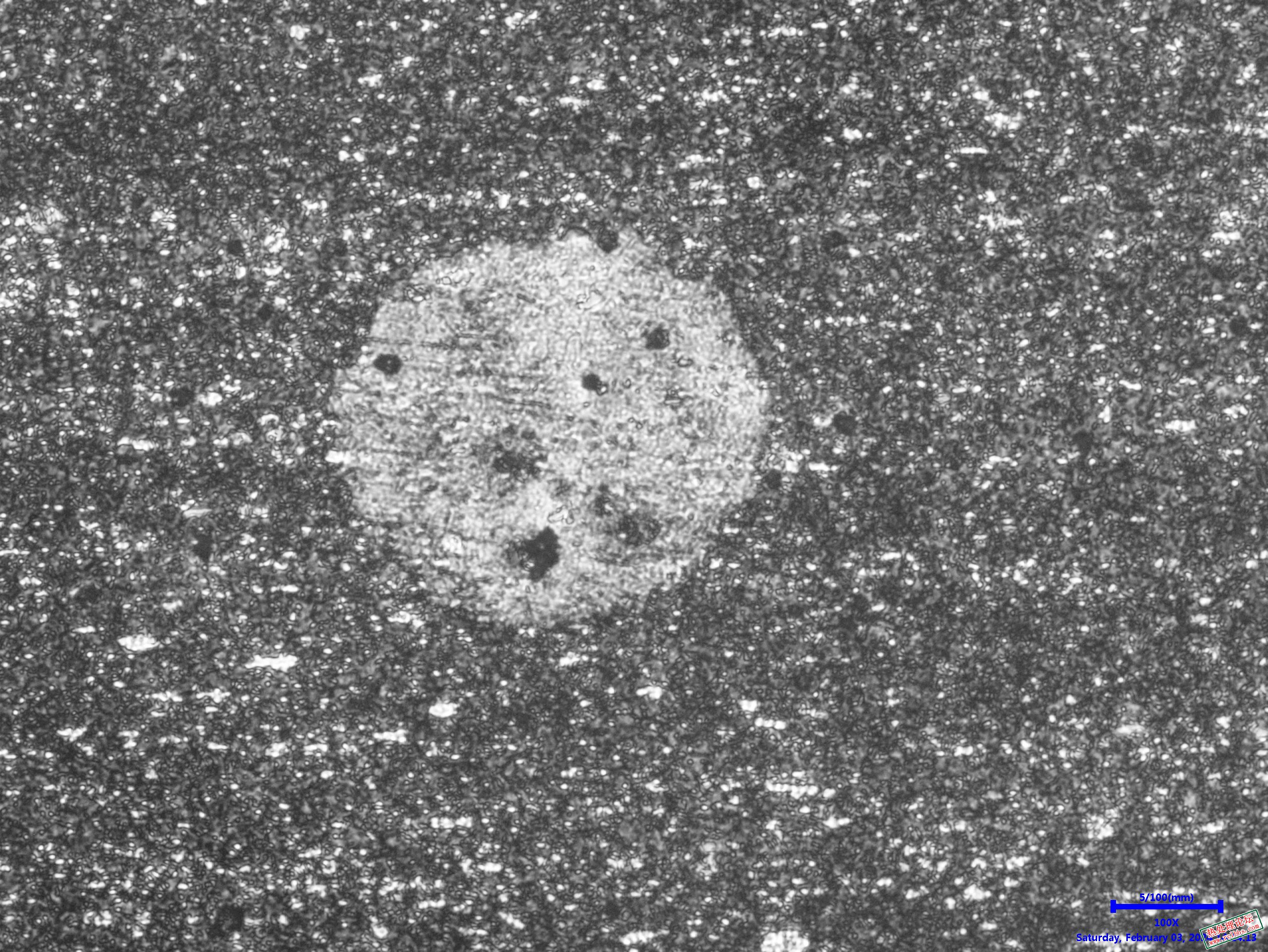

      我们有加工一款产品,S600的材料(与M2相当)板料,平面厚度为1.80mm,圆形刀片,外径106,内孔19。
1、材质成份如下:
                C                          Si            Mn           P                   S                     Cr            Mo              V             W                     备注
S600        0.78~0.88        0.2-0.45        0.15-0.4        ≦0.03        ≦0.03        3.75~4.5        4.5~5.5        1.6~2.2        5.5~6.75               钼系高速工具钢
2、淬火:1000℃-1130℃-1180℃-1180℃;
3、回火:560℃/3小时一次,590℃/3小时第二次;
4、硬度:HRC60.0~62正常。

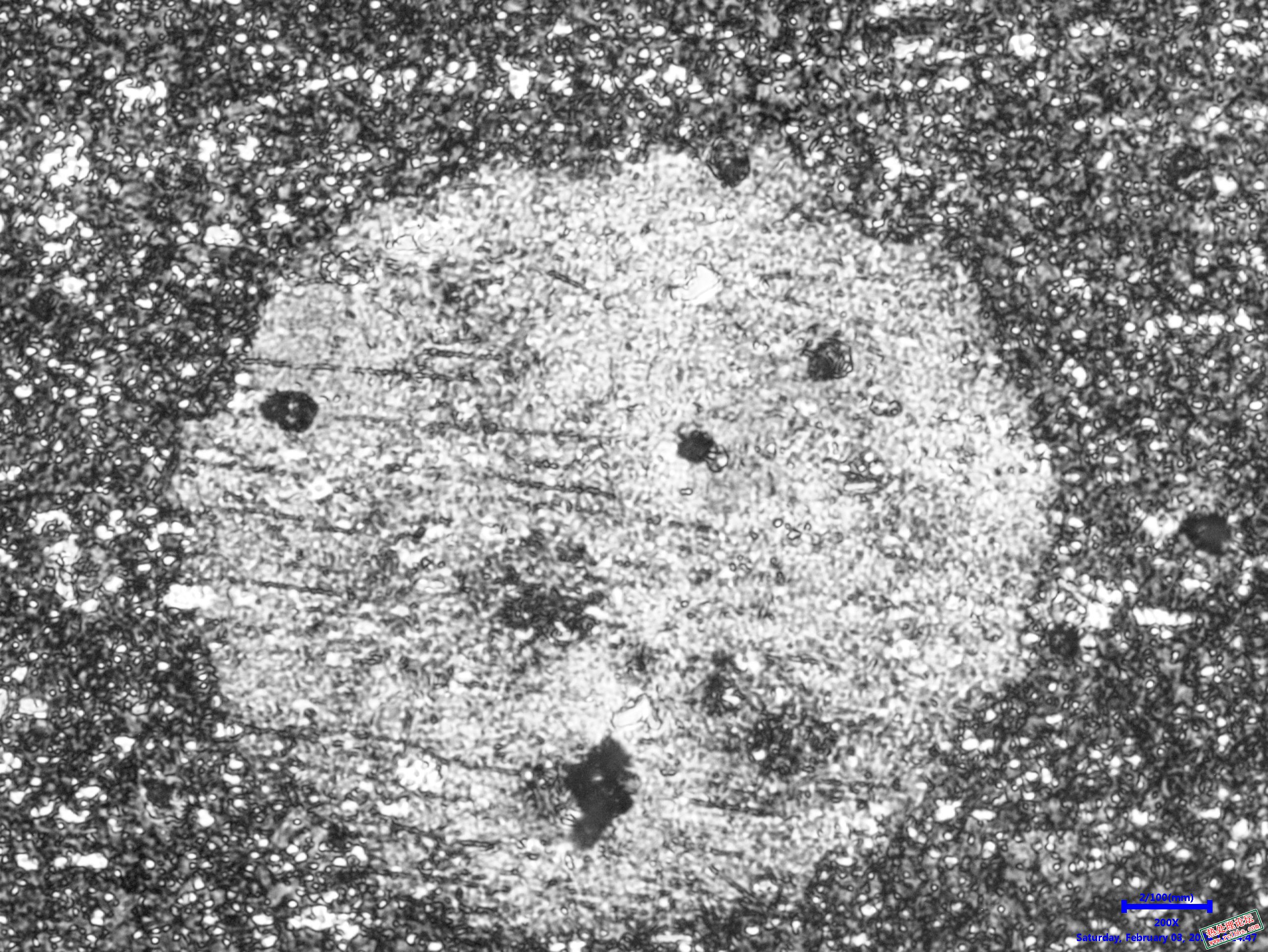

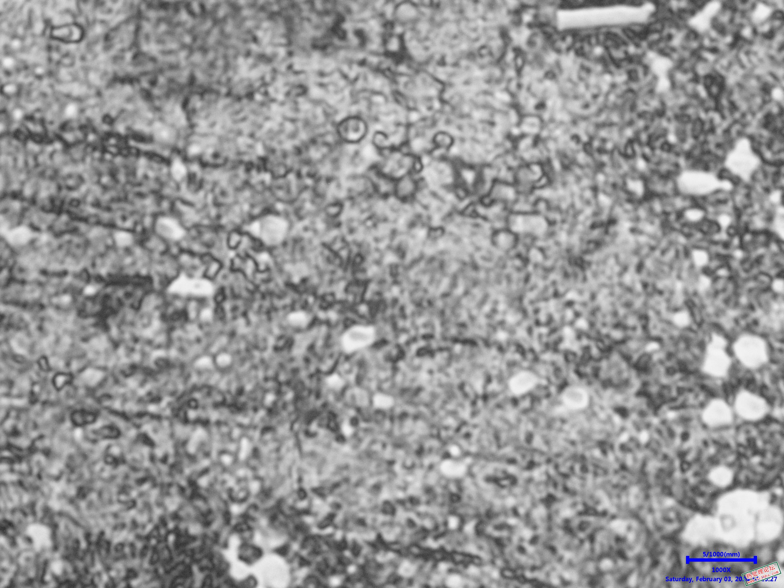

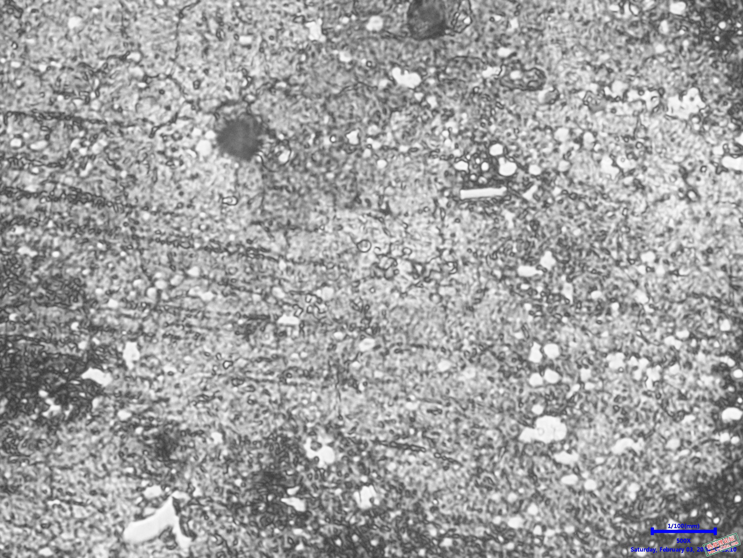

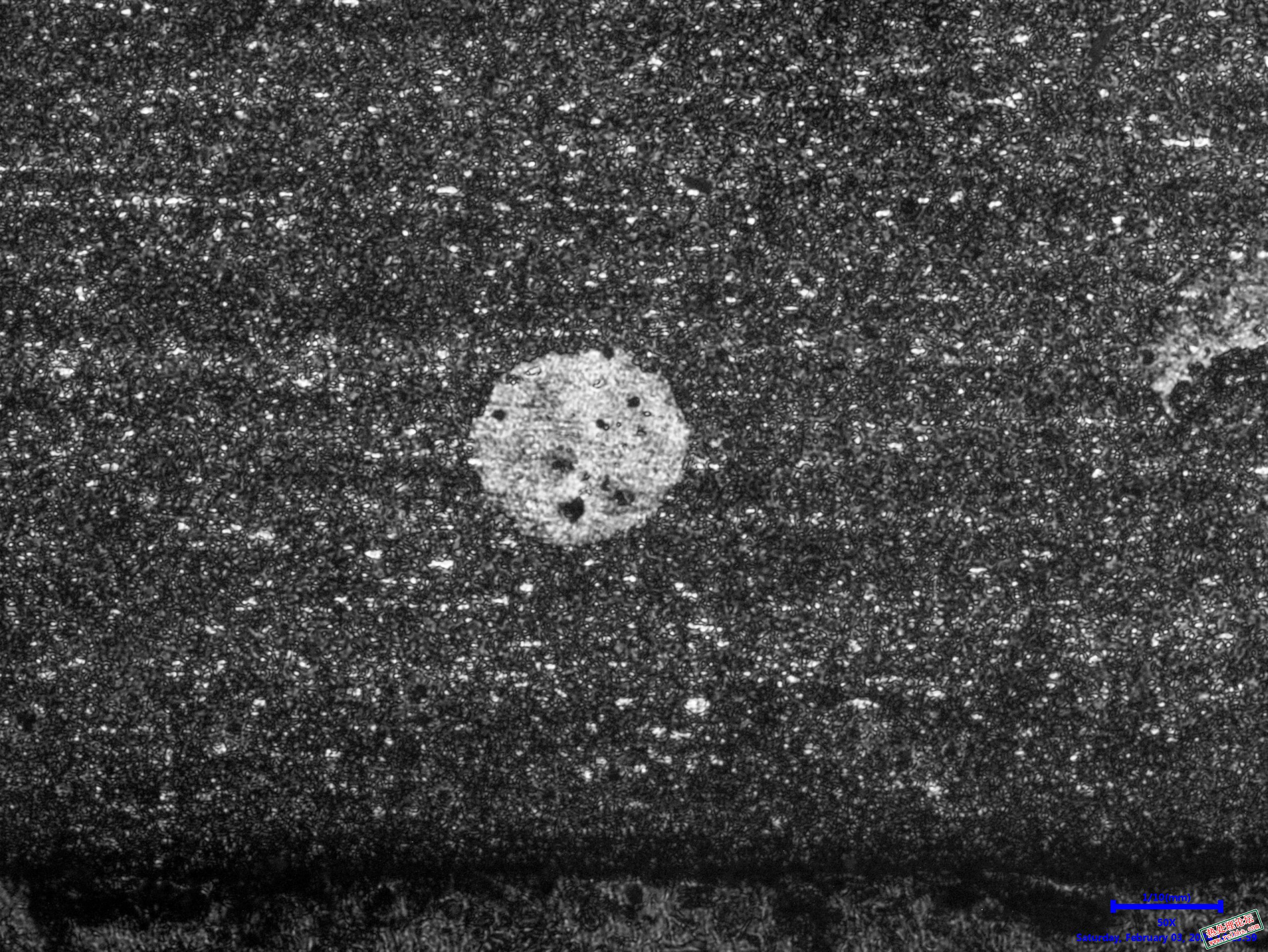

     但检查内部组绢时发现有部位出现白色圆团(如附件图片),请教各位老师,这是什么组织?是如何形成的?是原材料中带来(碾压板料)的吗?
对刀片的最终使用有什么 不良的影响吗?如果有,我们要如何防范?
   麻烦了!
签到天数: 608 天
发表于 2024-2-5 16:58:00 | 显示全部楼层
请重新带水磨抛试样,浸蚀后再看看?
签到天数: 319 天
发表于 2024-2-7 21:00:50 | 显示全部楼层
应当规范式样的制取,避免污染发生。
