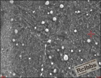

他说是经过热处理的,是回火状态供的货,能普已经打出来了,图1中的白色成分为
Element        Wt%        At%
  CK        09.98        40.94
  OK        04.41        13.58
  VK        00.84        00.82
CrK        02.14        02.03
FeK        33.36        29.43
  WL        49.27        13.20
Matrix        Correction        ZAF

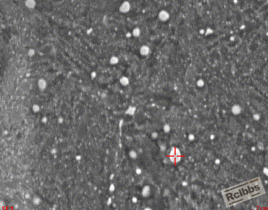

图2中的黑色成分为
Element        Wt%        At%
  CK        06.73        24.51
  OK        03.24        08.86
CrK        02.38        02.00
FeK        80.30        62.88
  WL        07.34        01.75
打了个大面积的成分为
Element        Wt%        At%
  CK        00.18        00.84
SiK        00.24        00.48
MoL        00.10        00.06
  VK        00.07        00.08
CrK        00.94        01.00
MnK        00.05        00.05
FeK        98.41        97.49
听说能谱测成分有一定误差,但是我想不会差如此之大吧,希望高手继续发表看法。
