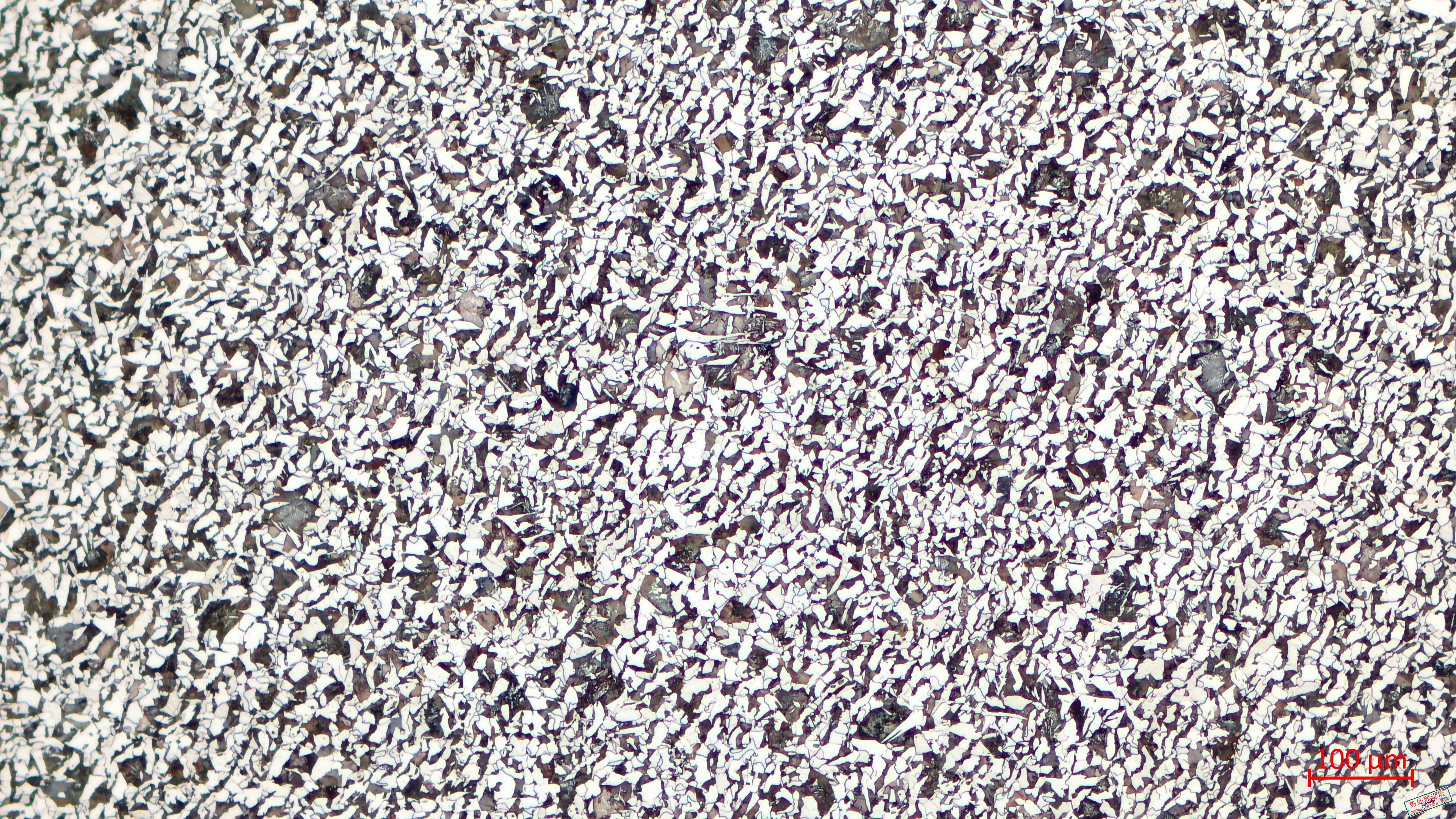

[求助] 关于晶粒度求教下

发表于 2024-3-13 08:19:37 | 显示全部楼层
硝酸酒精腐蚀不出晶界是什么意思?有点不太理解
签到天数: 441 天
发表于 2024-3-16 09:13:25 | 显示全部楼层
样件恒温30℃,5分钟。用1%硝酸酒精,腐蚀5秒,清洗干燥后,再用3%硝酸酒精腐蚀3秒,应该就可以了。
