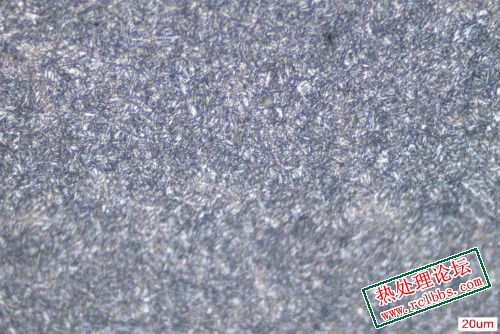

[求助] 42CrMo调质金相有无问题

xyl_73 发表于 2024-3-18 12:03
您说的是上面500倍这个检验有问题?标准是这么要求的吧。
实际使用的不是100倍吗?

 楼主| 发表于 2024-3-21 08:37:10 | 显示全部楼层
coplandw 发表于 2024-3-19 21:29
实际使用的不是100倍吗?
金相照片标明了是500倍,应该不是100倍

发表于 2024-3-22 14:41:27 来自手机 | 显示全部楼层
我做感应调质后,是这样的

 楼主| 发表于 2024-3-25 18:25:46 | 显示全部楼层
源野 发表于 2024-3-22 14:41
我做感应调质后,是这样的
感谢老师的无私分享。

发表于 2024-7-23 15:38:12 来自手机 | 显示全部楼层
保温时间太长了,看看调质检验标准13320-2007吧
