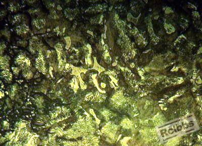

您能说出这是什么材料、什么组织吗?

是粉末冶金吗

是不是灰铸铁,组织是石墨+铁素体+碳化物?
发表于 2010-6-4 20:21:28 | 显示全部楼层

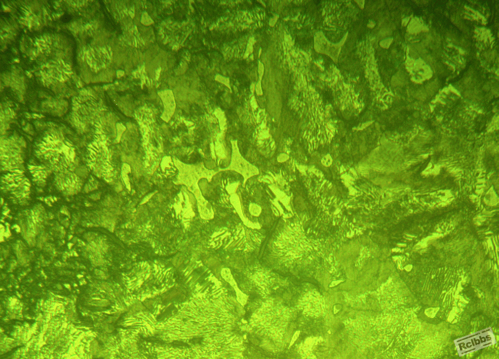

仅凭一张图无法做出准确判断,从组织呈现莱氏体枝晶特征判断为铸件,或为未经锻轧的铸锭。有很高的碳含量枝晶间隙存在碳化物,依稀看到些许石墨条(不浸蚀就好判断是否有石墨),猜测为局部带白口倾向的灰铸铁。该图经ADC软件处理后转贴如下:

回复 4# ZX771
还有其它组织吗?

灰铸铁,有磷共晶,可明显的看到铸态形貌。珠光体,灰色区域(看不太清楚)组织不详,变态莱氏体。同意4楼ZX771 的看法,有白口倾向。

回复 5# 风来疏竹
    还有如楼上所说的磷共晶,基体似乎不是珠光体,也斗胆猜测像淬火后马氏体。

回复 7# ZX771
    如果有马氏体存在的话,那也就不会存在珠光体了,我也曾猜测那些灰色的区域是马氏体,但是看某些区域貌似有珠光体存在,因此不能对灰色区域下结论。

磷共晶+珠光体+石墨

亚共晶珠光体基铸铁+磷共晶
