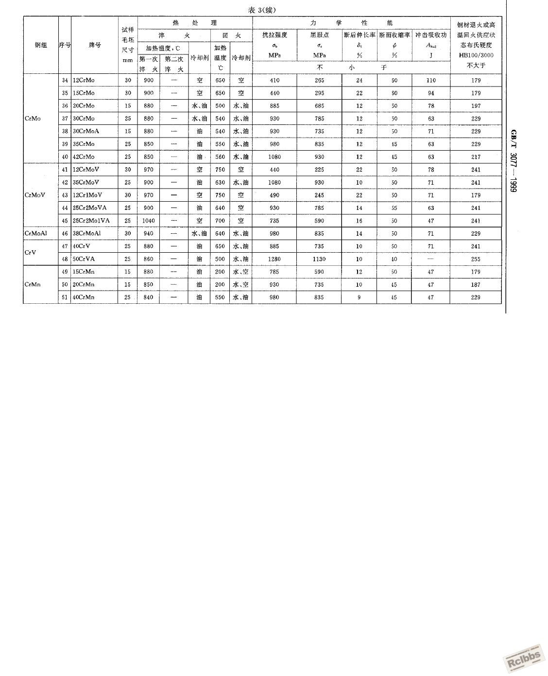

发表于 2010-6-6 21:17:42 | 显示全部楼层
楼主在手册上见到的那组数据出于GB/T3077,以下是相关内容提取页面:
把上图42CrMo数据同手册所列对照可见,这组数据是在钢材力学性能检测时所用,意思是在统一规范化的特定热处理工艺条件下,检验钢材拉伸试验是否达预定的一组性能,藉此断定材料合格与否,标注的硬度是钢材出厂的限定范围。
这些数据被一些文献编辑者不负责地不加说明胡乱罗列引用误人不浅啊。
