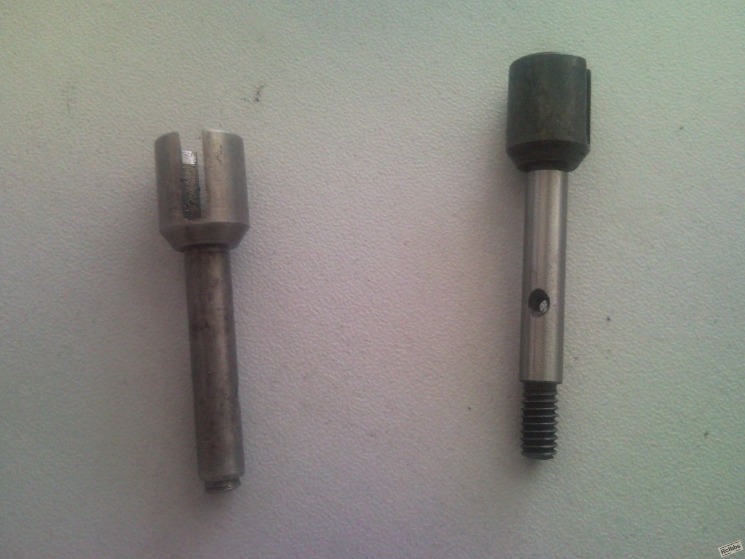

我们一直在做模型上零件加工,像玩具汽车是参加比赛、可以开到40码,飞机可以飞到三层楼这样高,所以它的零件要求比较高,都要有硬度要求,可我们这边的热处理达不到要求,我们想让外协只淬火,我们自己买一个箱式回火炉,请问各位大师这样可不可行,如果买,什么品牌或要注意什么?谢谢

箱式回火炉制作成本不高,价格便宜,但装出料麻烦,所以大多用于小批量生产。
想买的话提供给生产厂家一个装炉量,需要的工作空间,厂家就能会为你设计出功率大小。
由于是大路货,名牌什么的倒无所谓,挑个价格合适就行。

淬火后的产品必须及时回火,等淬火后再拉回自己的公司回火,那么时间上是否可以保证?你的产品用带循环风扇的烘箱就可以呀.

个人认为这种工件最好用井式炉来进行热处理,使用成本和设备成本都很低

非要自己搞  也可以   小型的象式炉也可以  代价并不高   井式炉最好

这种小零件,估计采用45,40Cr,35CrMo等材料制作,批量很大的话,可以冷镦成型,批量中等的话可以温锻。热处理采用网带炉,质量稳定,成本也不高。
