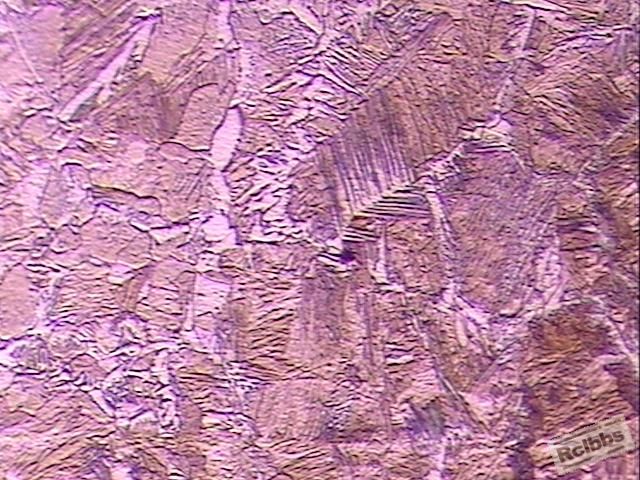

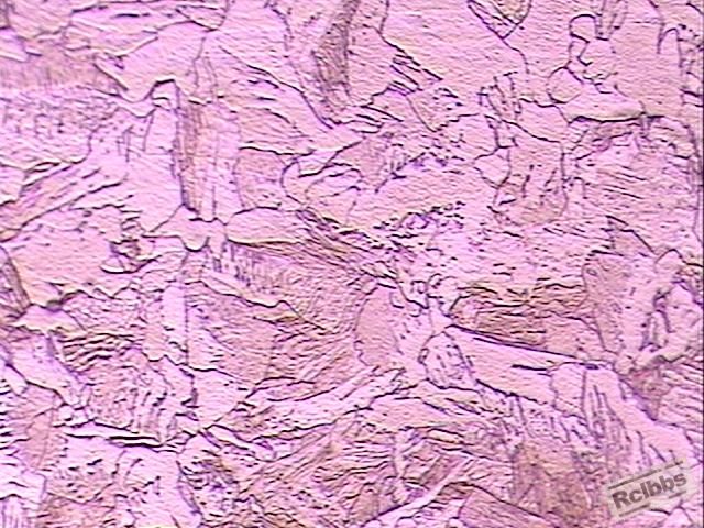

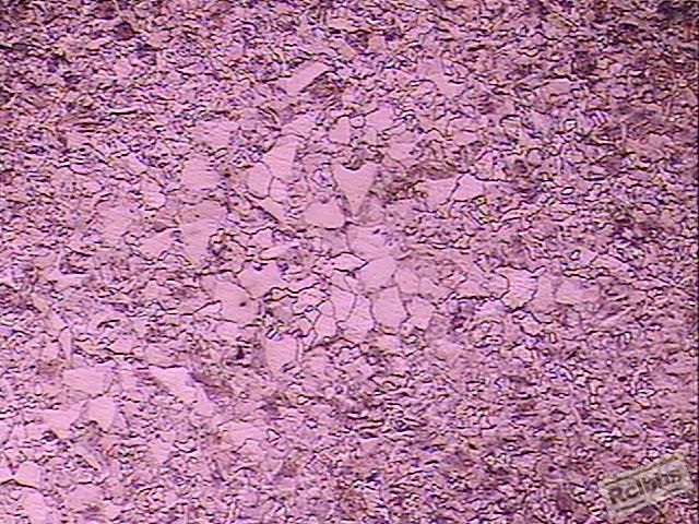

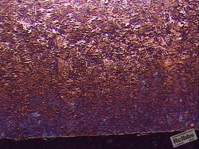

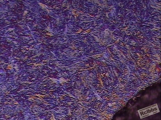

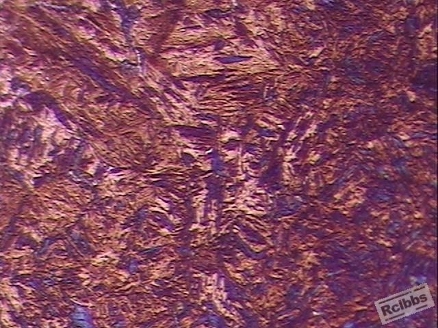

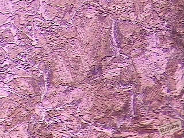

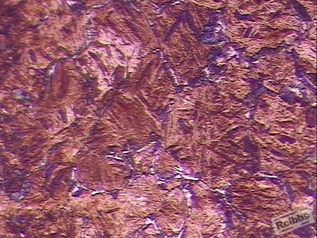

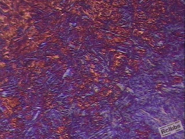

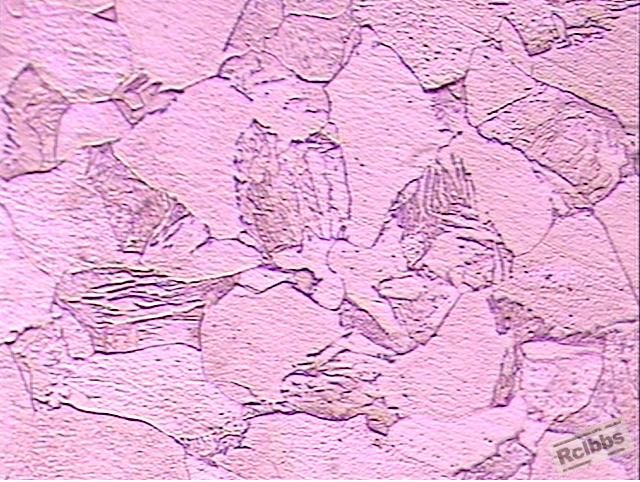

今天早上刚刚做了一件渗碳件的金相,将其上传上来,请大家多多指正。
渗层100X
渗层500X
渗层500X
渗层500X
过渡层100X
过渡层500X
过渡层500X
芯部100X
芯部500X
芯部500X
材料A3钢,渗碳100min
发表于 2010-6-8 10:17:00 | 显示全部楼层
是过热后期组织啊  都出魏氏体了!1

你再仔细看看,你看到的是500倍下的组织了哦。

绿色的看多了,看彩色的好别扭,我们公司A3的3.5MM的板都是860度渗一小时,组织和你第一张差不多,

发表于 2010-6-8 14:21:42 | 显示全部楼层
图片还可以吧!渗层很清晰啊!有点铁素体,表面图片500X有点不好,马氏体太花,好像没磨好(主要是抛光)

发表于 2010-6-8 22:39:46 | 显示全部楼层
最后是100x

发表于 2010-6-9 15:13:34 | 显示全部楼层
渗层组织:回火马氏体;
渗层图5组织:回火马氏体+少量铁素体;
过度层1组织:回火马氏体+网状铁素体;
过度层2组织:有点像魏氏体组织;
过度层图3中间组织好像是芯部的;
以上是个人看法
发表于 2010-7-4 21:39:14 | 显示全部楼层
不同意!
    表面如果有游离铁素体,那么过渡层怎么会出现魏氏组织。  如果是因为冷却不好造成的不可能是小块状铁素体   也就是说从过冷奥氏体中析出的网状铁素体  或是长线条状的铁素体。
发表于 2010-7-7 16:43:11 | 显示全部楼层
不是魏氏体组织,是B
发表于 2010-7-7 17:26:21 | 显示全部楼层
过渡层晶界已有析出物,冷速好像不够,渗碳直接淬火很麻烦,入介质前恐怕要消耗不少时间.

发表于 2010-7-8 16:34:21 | 显示全部楼层
第6,7个图片组织回火马氏体+网状铁素体+上贝氏体;第5图片组织回火马氏体+网状铁素体;
签到天数: 611 天
发表于 2010-7-8 21:06:26 | 显示全部楼层
过渡层有上贝氏体
