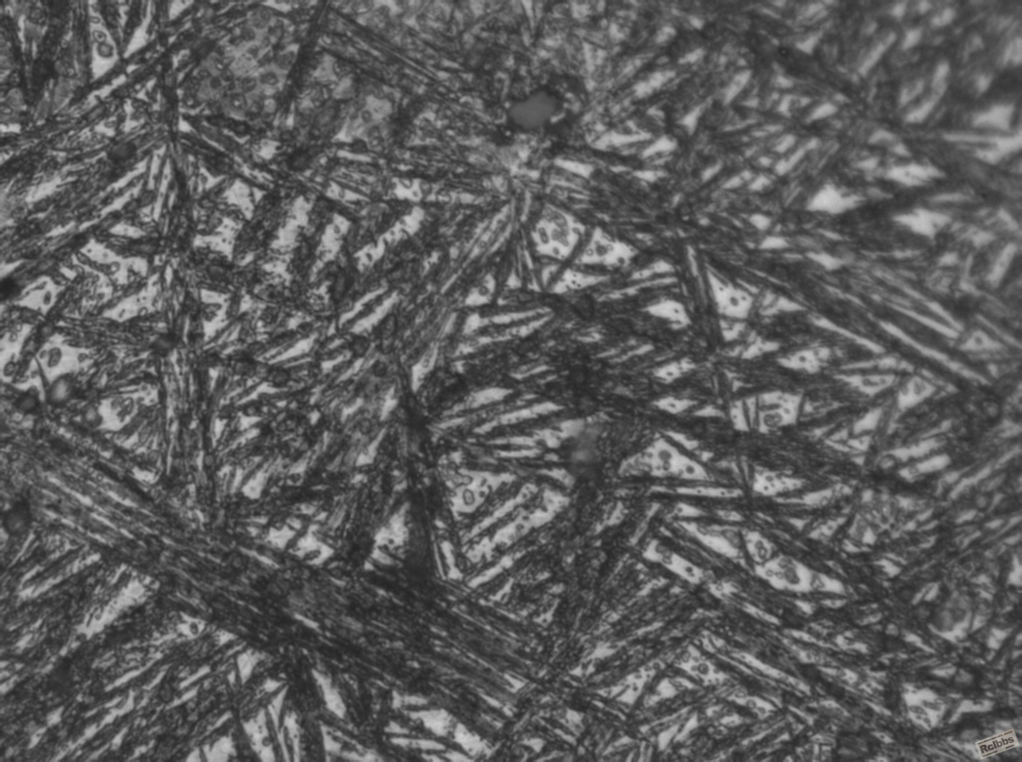

哪位高手帮我分析一下这张金相图片的组织!拜托啦!
 楼主| 发表于 2010-6-8 14:05:56 | 显示全部楼层
低合金钢,淬火+回火工艺

发表于 2010-6-8 19:35:11 | 显示全部楼层
我认为不是板条M,应该是针状下B.
签到天数: 9 天
发表于 2010-6-8 19:57:44 | 显示全部楼层
看形貌我也觉得像下贝氏体。
签到天数: 27 天
发表于 2010-6-8 22:13:03 | 显示全部楼层
上贝+下贝+残奥
发表于 2010-6-8 22:35:26 | 显示全部楼层
初步认为合金钢,但不知道材料,请楼主帮助明确材料好帮助判断!
发表于 2010-6-9 11:40:46 | 显示全部楼层
图片中残余奥氏体明显,且针状组织(M或B下),一般认为组织存在过热的问题。
发表于 2010-6-9 13:05:57 | 显示全部楼层
不知道材料和过程工艺。不好判断。
发表于 2010-6-9 18:57:57 | 显示全部楼层
从形态看有点像下贝氏体。
签到天数: 93 天
发表于 2010-6-9 21:29:35 | 显示全部楼层
什么材质,什么工艺?
发表于 2010-6-9 23:47:59 | 显示全部楼层
我看像片状马氏体+下贝。但不知放大倍数,因此无法断定组织是否粗大。
签到天数: 9 天
发表于 2010-6-10 08:16:21 | 显示全部楼层
因工件已进行了淬火+回火工艺,因此较难判定是片状马氏体或者是下贝氏体,还是把具体的材料、热处理工艺、制样情况等介绍详细一点为好。
发表于 2010-6-11 10:14:12 | 显示全部楼层
粗大马氏体组织,该位置不是渗碳产品的表面,一般在次表面出现
发表于 2010-6-11 20:07:15 | 显示全部楼层
我只听说过板条状和针状马氏体,不知你所谓的片状是指哪种?
 楼主| 发表于 2010-6-11 21:10:35 | 显示全部楼层
材质为低合金耐磨钢,放大倍数为500倍,热处理工艺为淬火+回火
发表于 2010-6-13 15:14:07 | 显示全部楼层
材料含碳量不会低,残奥+马氏体。
发表于 2010-6-17 14:01:12 | 显示全部楼层
怎么感觉有些过热啊
