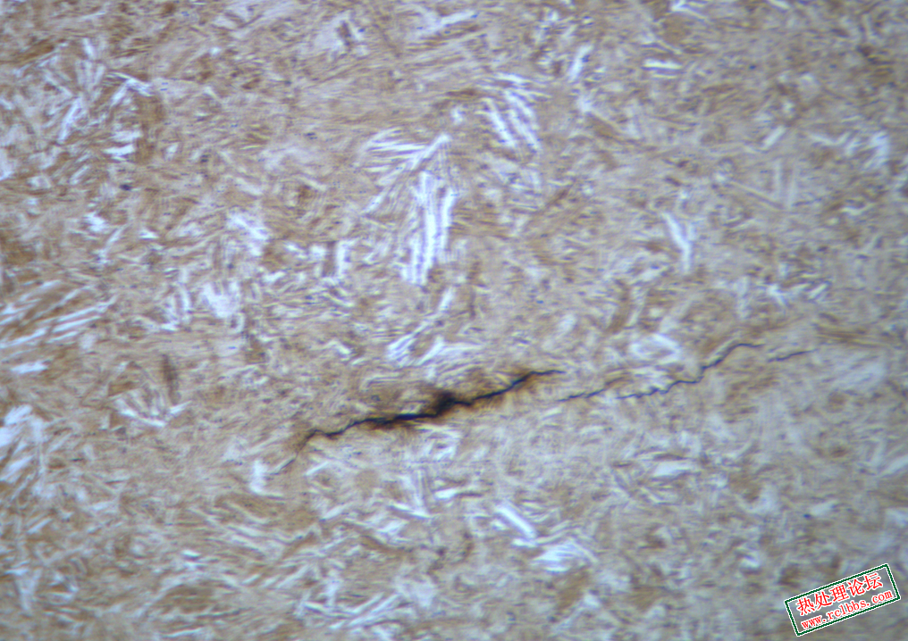

[讨论] 请问这是什么现象,大概什么原因造成的。
签到天数: 116 天
发表于 2024-3-20 13:36:44 | 显示全部楼层 |阅读模式
材料:68CrNimo
加工条件:50分钟 860℃淬火炉+120分钟200℃盐浴。
签到天数: 116 天
 楼主| 发表于 2024-3-20 13:37:21 | 显示全部楼层
两条裂纹总长度180um。。。。。
签到天数: 608 天
发表于 2024-3-20 13:50:04 | 显示全部楼层
wyf871521896 发表于 2024-3-20 13:37
两条裂纹总长度180um。。。。。
零件长啥样?此金相面怎么切取的?金相照片拍自金相剖面的什么部位?
签到天数: 116 天
 楼主| 发表于 2024-3-20 14:00:52 | 显示全部楼层
零件扁平状,厚度大概为1.5mm左右,这是从截面的中心部位截取的。
签到天数: 1287 天
发表于 2024-3-20 14:11:27 | 显示全部楼层
1,抛光态看一下
2,裂纹处做个EDS 能谱分析
3,重新抛光腐蚀,你发的图片有点模糊,看着裂纹周边有黑色的组织
签到天数: 283 天
发表于 2024-3-21 14:00:54 | 显示全部楼层
个别现象还是普遍性问题,会不会是本身的材质缺陷问题,还望补充
签到天数: 493 天
发表于 2024-3-21 14:52:39 | 显示全部楼层
直觉与材料夹杂、异物有关,建议检查确认排除这个因素
签到天数: 507 天
发表于 2024-3-21 14:58:21 | 显示全部楼层
线切割打磨的少了?凑几个字数
签到天数: 345 天
发表于 2024-3-22 08:29:14 | 显示全部楼层
照片不太清晰,拍抛光面看看,你的照片也不知道放大倍数。零件是型材还是铸钢。
签到天数: 1160 天
发表于 2024-3-22 08:56:54 | 显示全部楼层
是裂纹,没有看到夹杂物;但是可能是切割取样时产生的.
签到天数: 29 天
发表于 2024-3-22 13:49:48 | 显示全部楼层
看着像材料缺陷。零件具体长啥样
签到天数: 302 天
发表于 2024-3-22 13:59:55 | 显示全部楼层
估计是切割时留下的,从新制样一遍,在观察一下
签到天数: 608 天
发表于 2024-3-22 15:22:13 | 显示全部楼层
嗯,这样,大致有点印象了。
建议你在裂纹发现的剖切余料,通过裂纹宽度较大的部位,垂直剖面,再切取部分试样。你第1次取样应该是板料的横截面,这时的金相面就应该是纵剖面,再制样观察一下,看抛光态,是否可以发现较为严重的裂纹与夹杂物(或夹渣)相伴而生。
签到天数: 319 天
发表于 2024-3-22 22:42:18 | 显示全部楼层
最好再将试样抛光腐蚀,在原来的地方是否还存在?
签到天数: 430 天
发表于 2024-3-24 15:39:21 | 显示全部楼层
可能是应力裂纹,不像原材料的夹杂物缺陷。
签到天数: 319 天
发表于 2024-3-25 10:55:42 | 显示全部楼层
应当是没有抛光平整,需要将试样表面再磨去一层,将剥离层磨去再抛光就可以了。因为所谓的裂纹处是腐蚀 颜色,也就是说原先有个沟槽腐蚀液集聚在此成为腐蚀污染物的颜色了。
签到天数: 520 天
发表于 2024-3-25 18:40:17 | 显示全部楼层
马氏体,贝氏体,,,是不是200℃出炉冷却方式造成的,应力过大
签到天数: 311 天
发表于 2024-3-26 13:56:43 | 显示全部楼层
可以亚温淬火稳当点:lol:lol
