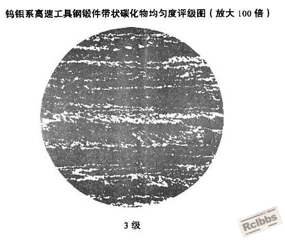

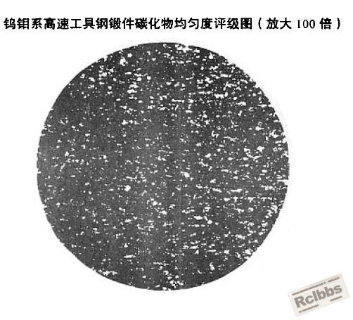

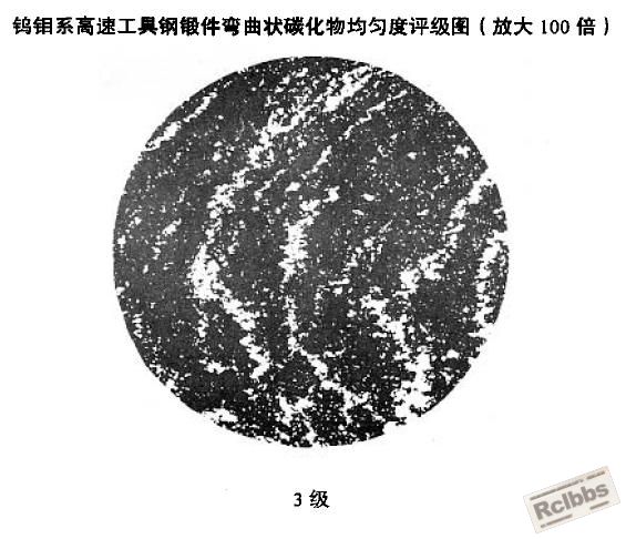

提供3张标准评级图,对钨钼系锻件而言,图1为最佳,带状不低于图2,弯曲度不低于图3

JB/T4290-1999 高速工具钢锻件 技术条件
到这儿下
http://www.rclbbs.com/viewthread.php?tid=16537&highlight=4290
