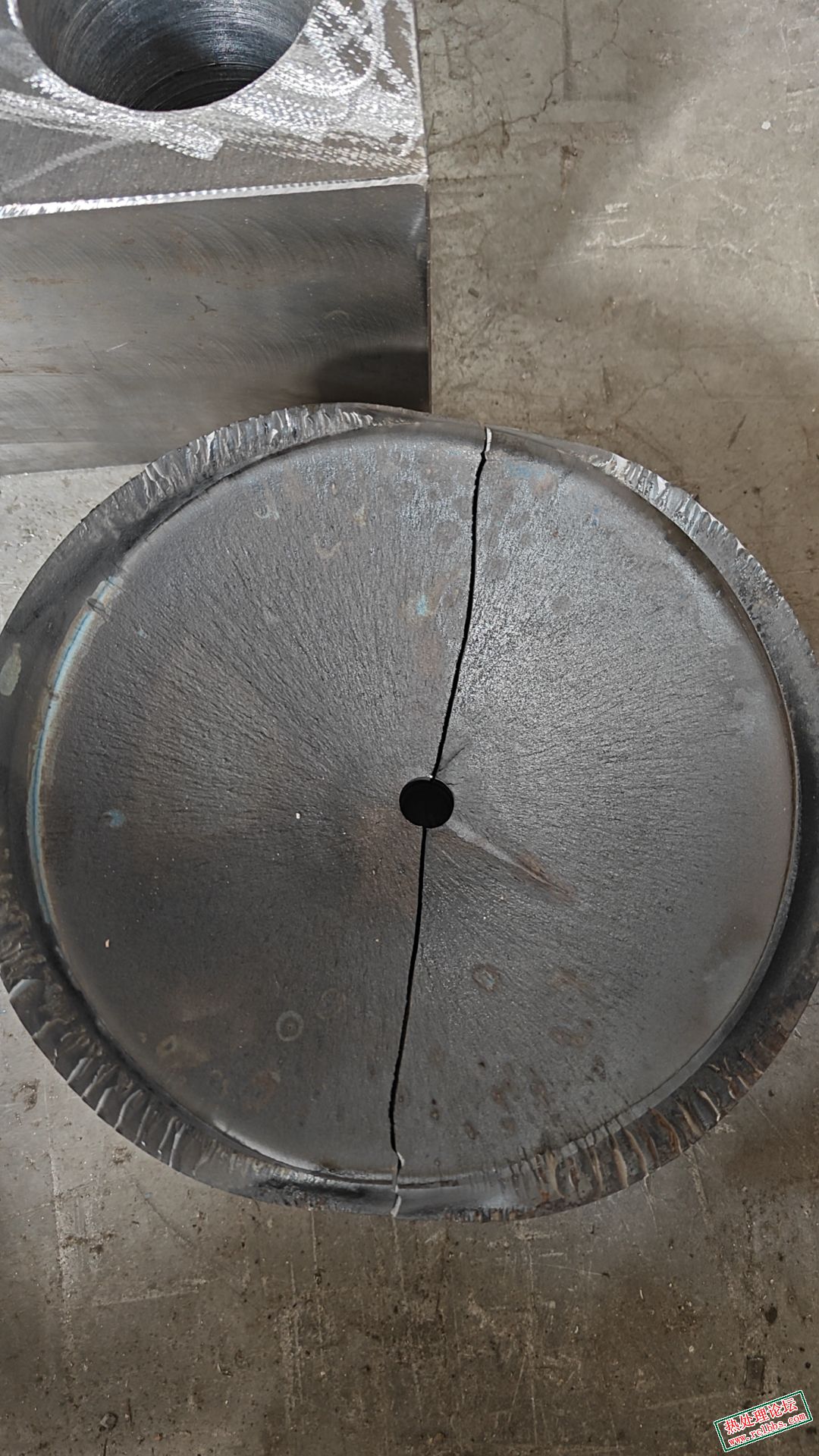

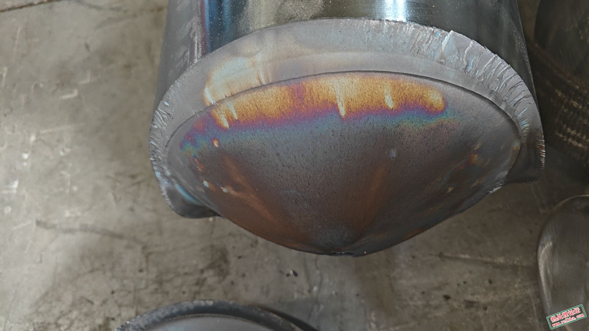

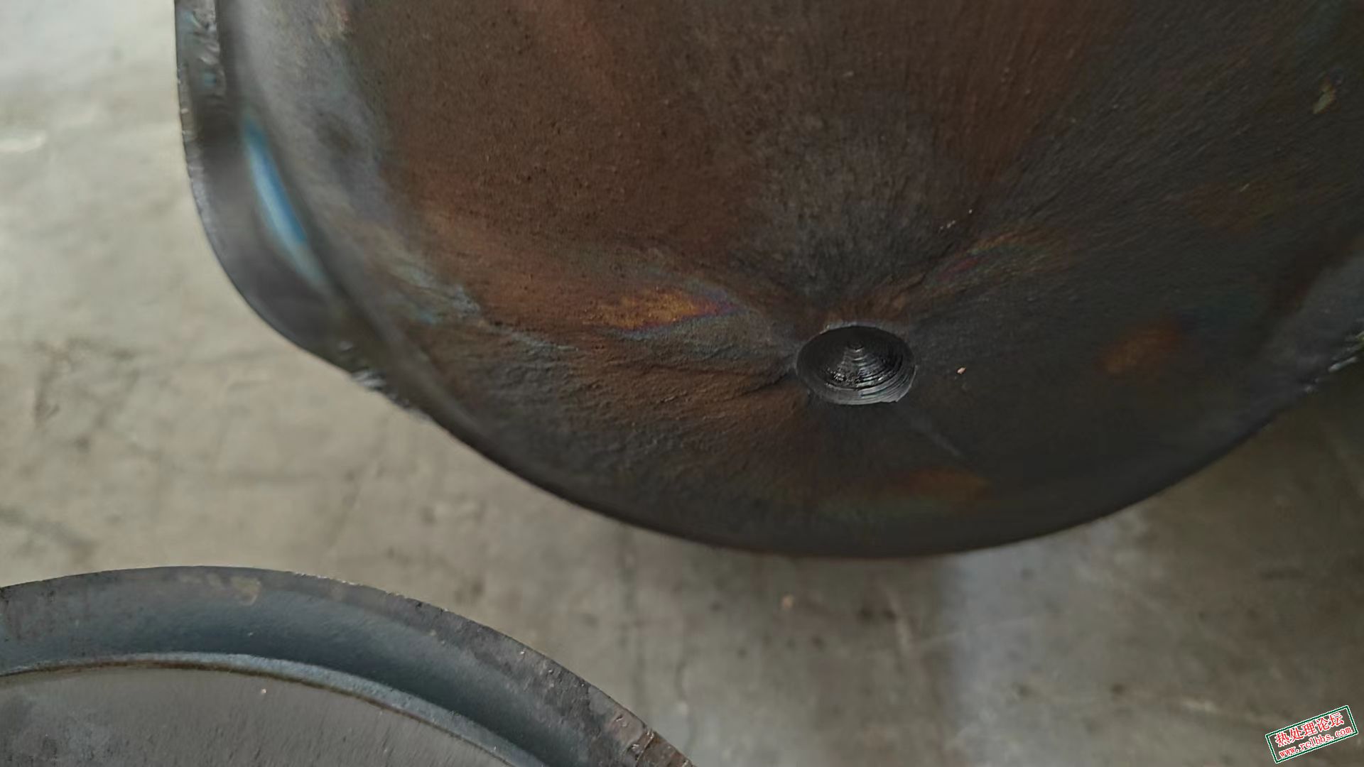

之前同事发来的图片,感觉蛮有意思的,所以发上来让大伙瞧瞧。。。。材质9Cr2MoV,直径215mm实心轴活塞。。。爱协林三吨多用炉,好富顿K2000淬火油,淬火+回火后,裂纹源在吊装孔底部。。。从断面回火色可看出。。。。

看样子裂纹源在吊装孔里,从孔开始向外扩展,在边缘瞬断
