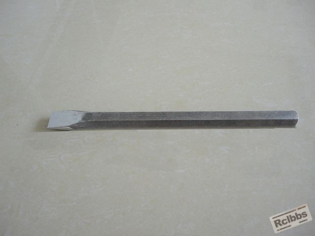

[求助] 制造錾削用的凿具用什么材料最好,T8A最理想吗。怎样淬火最好

请帮帮忙   谢谢

一般用45钢锻打成型,工作部分淬黄火即可用了。

用T8A材质可以,局部的淬火处理即可。

要承受冲击,恐怕不太好吧……韧性可能不太好……
