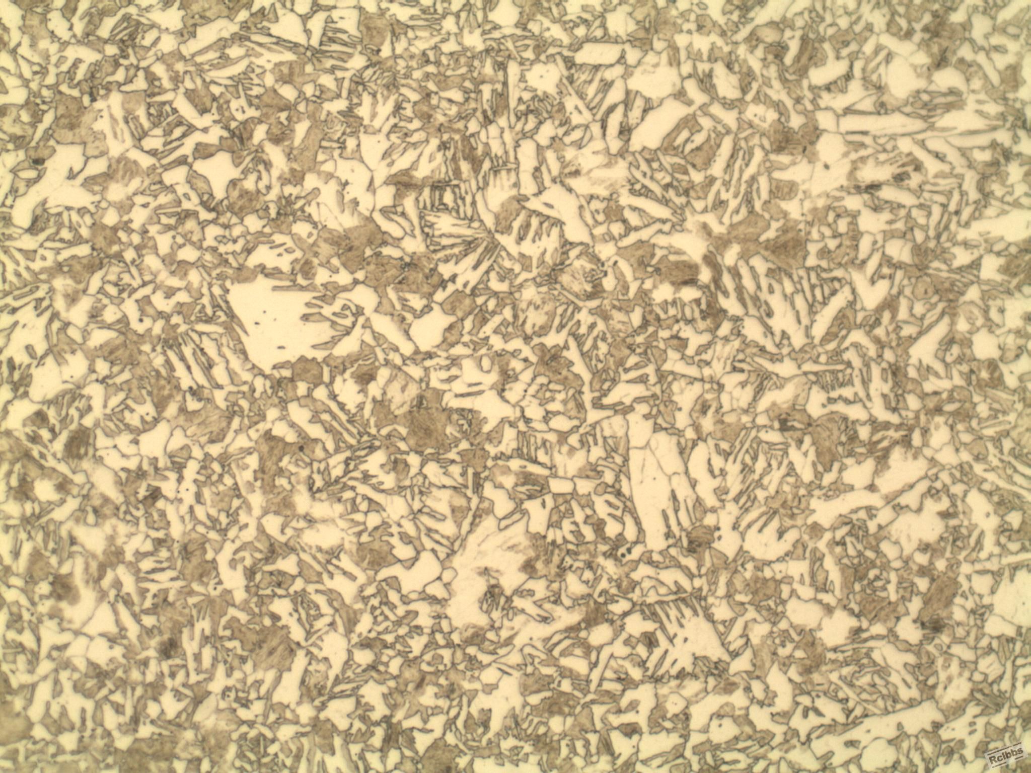

各位好,图片是20Cr二次淬火的组织,500倍.工艺是880度保温半小时水淬,然后800度保温半小时水淬,最后200度回火一小时.我用HV1打硬度只有257,然后再用HV0.01打深色区域,硬度在340左右,这个不太像低碳马氏体硬度吧.大家觉得图片中的组织是正常的二次淬火组织吗?

应该是索氏体

我觉得也不像是马氏体组织

楼主的图片和材料工艺来看,应该能得到低碳马氏体的,可是看到图片不是低碳马氏体,个人认为是条块状铁素体加珠光体加魏氏体组织
还请楼主把材料尺寸,换算HRC的硬度值,材料表面到心部的组织形态图片及渗碳加水淬二次工艺详细说明

应该是屈氏体组织和铁素体组织,部分马氏体组织。混合组织

我这没有换算表.样品截取的是棒材的整个横截面,从表面到心部都是这样的.

少量的马氏体   还有贝氏体     托氏体   大量的铁素体。  不应该有P

不正常,内外一致,组织应为马氏体+铁素体
