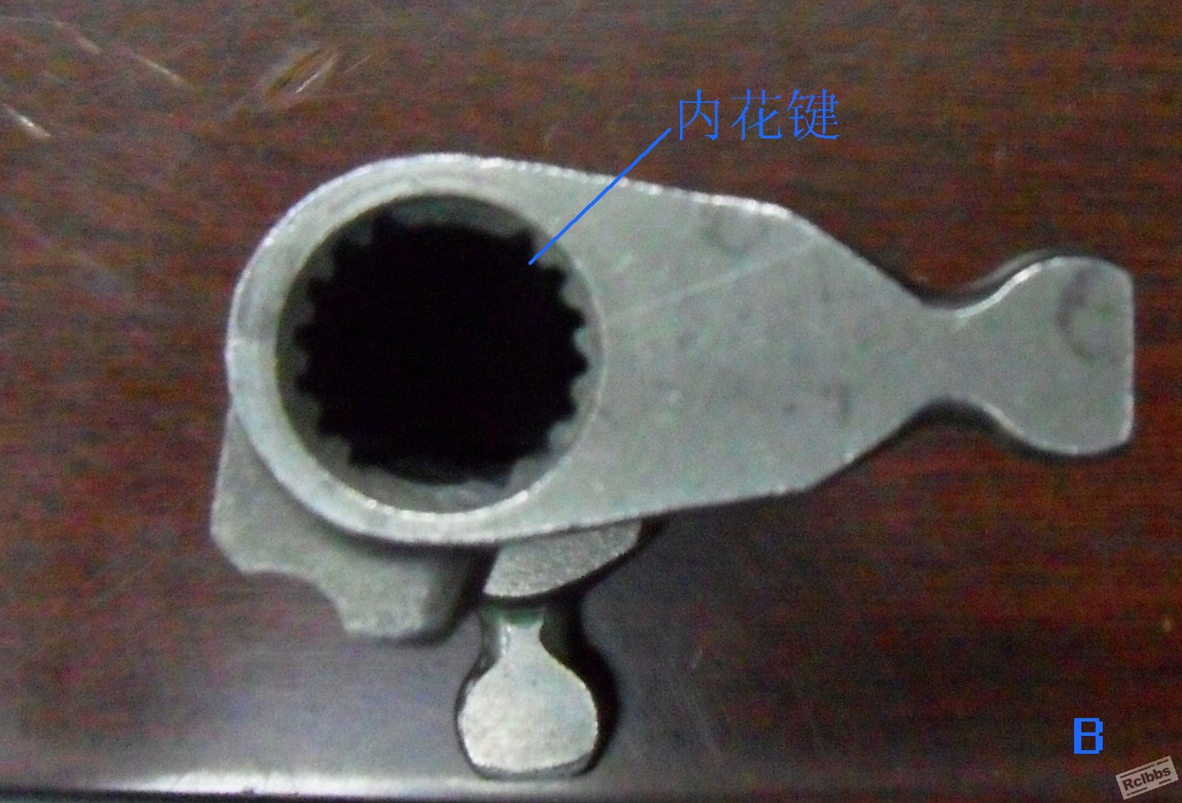

此产品是经过热处理后,内花键变形太大,缩的太多,导致那根轴的花键处,装配不到产品的内花键里,看有没有什么办法返工,使产品内花键胀大,能让轴装配到产品内花键里

如果要使花键轴装配到你提供的产品与内花键配合,那么只能采用加热内缩的内花键产品,使内花键相应的呈涨大时再把花键轴套入。

 楼主| 发表于 2010-6-13 08:13:43 | 显示全部楼层
回复 2# 周建国
    这是什么方法,请周工指导指导,具体要怎么样做

发表于 2010-6-13 11:35:48 | 显示全部楼层
回复 3# resoy
    这是配合的一种方式,叫过盈配合。但是不知对于花键内的产品有无作用,常规下的轴和套的配合就有这种方法,可以先试验下再处理。

 楼主| 发表于 2010-6-13 14:41:17 | 显示全部楼层
这产品是20#钢渗碳淬火的,不能使其硬度降低
发表于 2010-6-13 14:52:33 | 显示全部楼层
重新将花键拉削一遍

发表于 2010-6-13 17:39:41 | 显示全部楼层
产品要是膨胀大了的话,你的花键会更小。
是因为热处理膨胀过大了,花键才变小的。
对于已经处理了的产品,建议加热后装配,
其他产品可以调整热处理工艺或设计工装夹具来减小变形
发表于 2010-6-13 17:48:26 | 显示全部楼层
回复 6# tanfuchao
    你没有看见已经淬火了,还能再拉一次?
