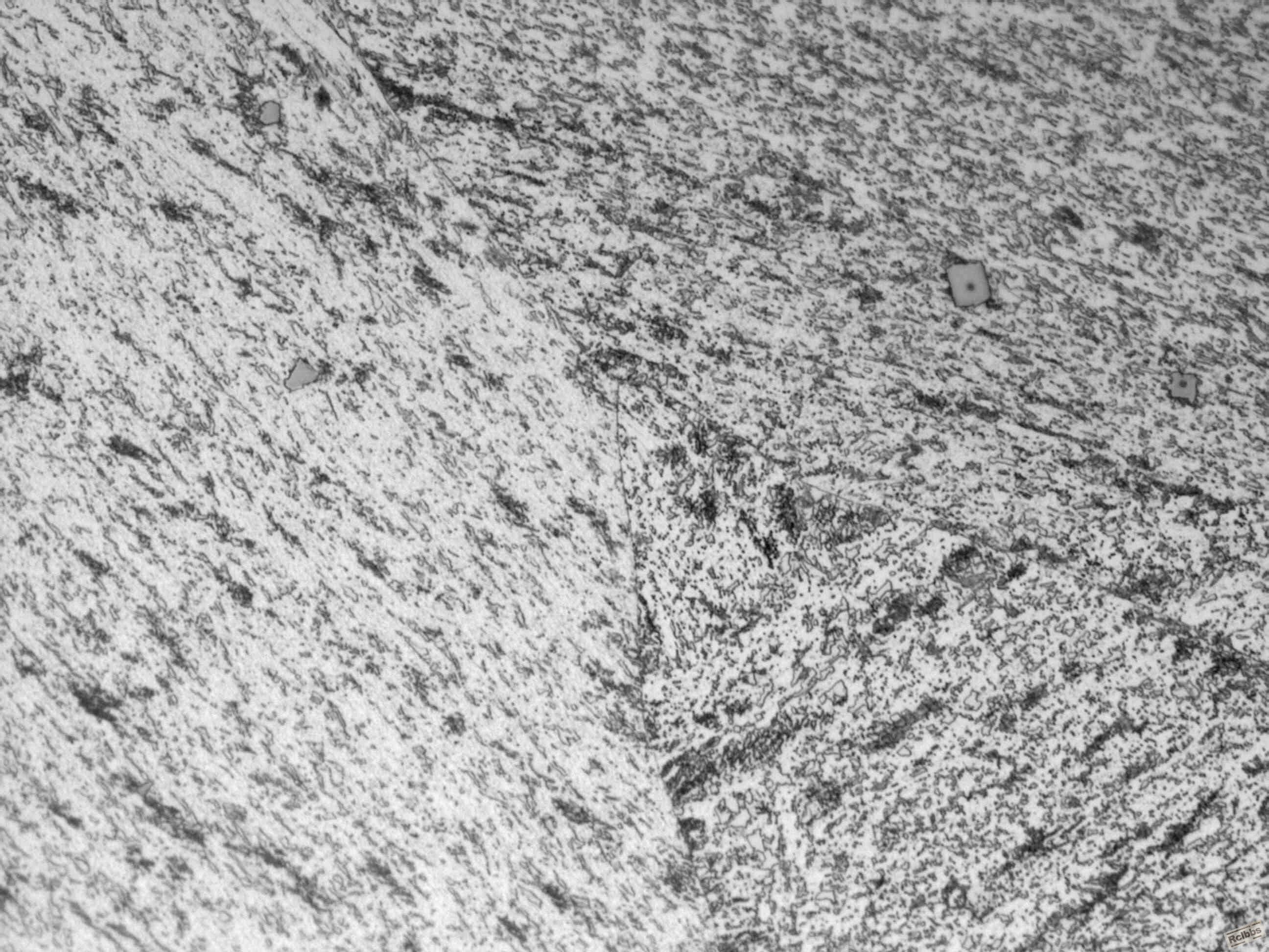

铸件
化学成份为:
C:0.23~0.28;Si:0.30~0.80;Mn:0.75~1.25;Cr:0.60~1.00;Ni:1.50~2.00;Mo:0.40~0.50
发表于 2010-6-12 21:43:54 | 显示全部楼层
粒状贝氏体

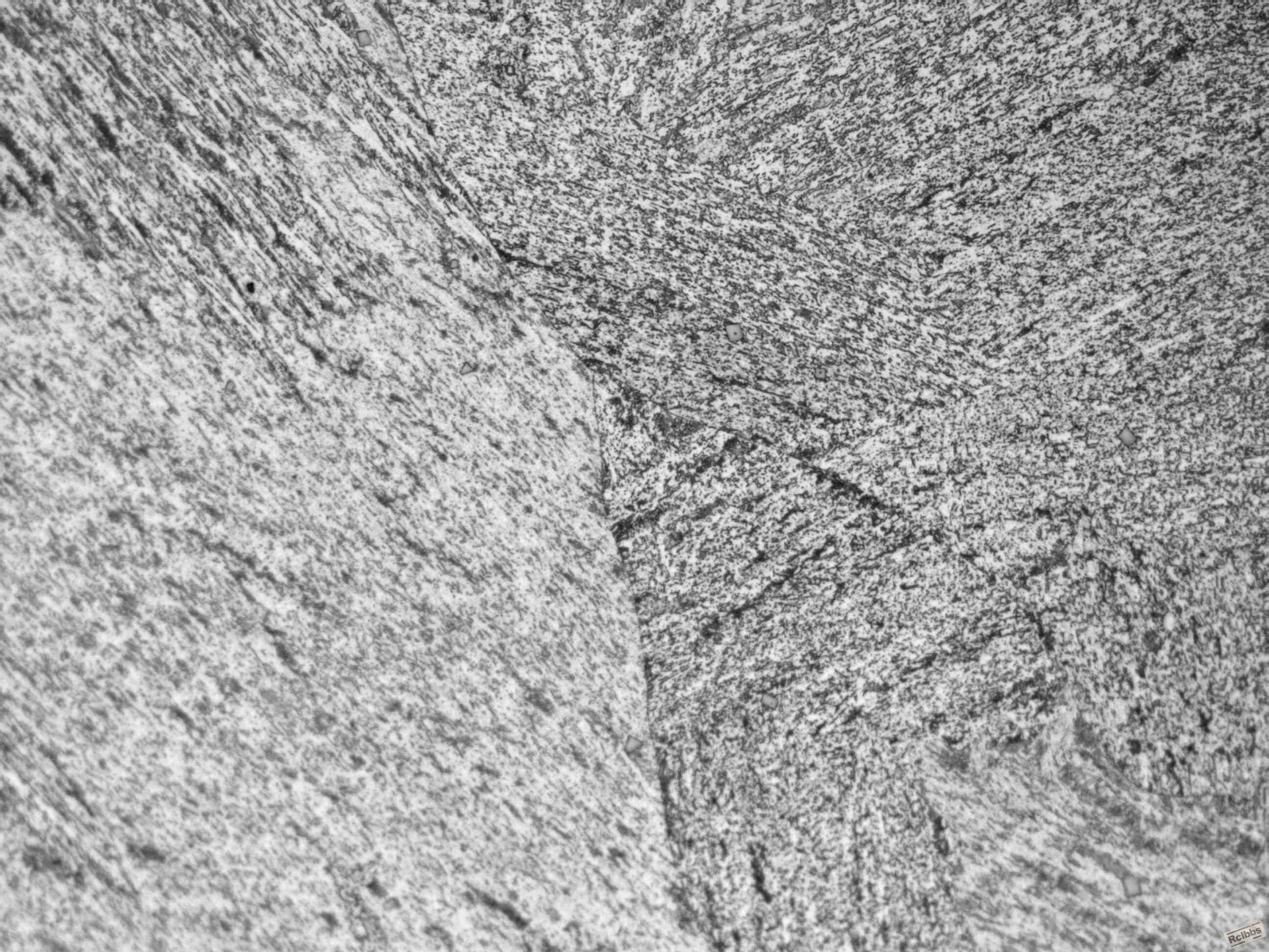

发表于 2010-6-12 22:24:51 | 显示全部楼层
.请给一张图二正中心深色部位的500倍照片

 楼主| 发表于 2010-6-13 21:57:32 | 显示全部楼层
回复 3# 搬运工
正中心深色部位应该是类碳化物析出较为密集所现吧?

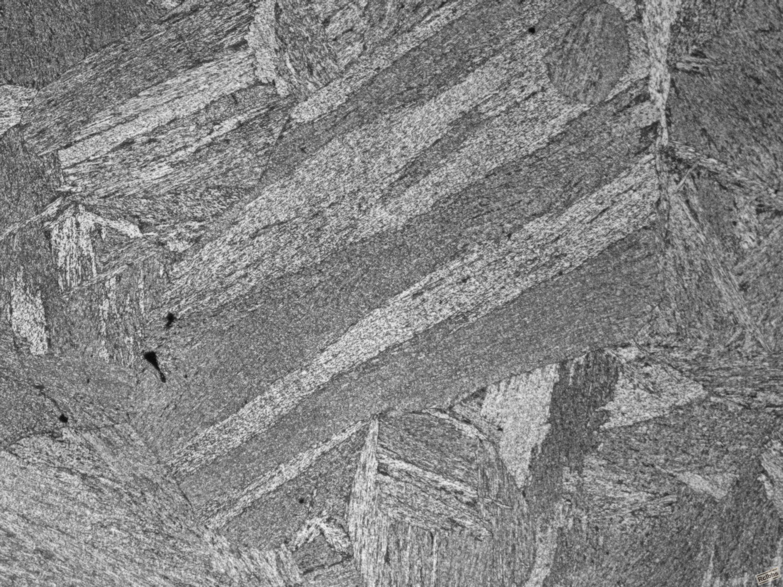

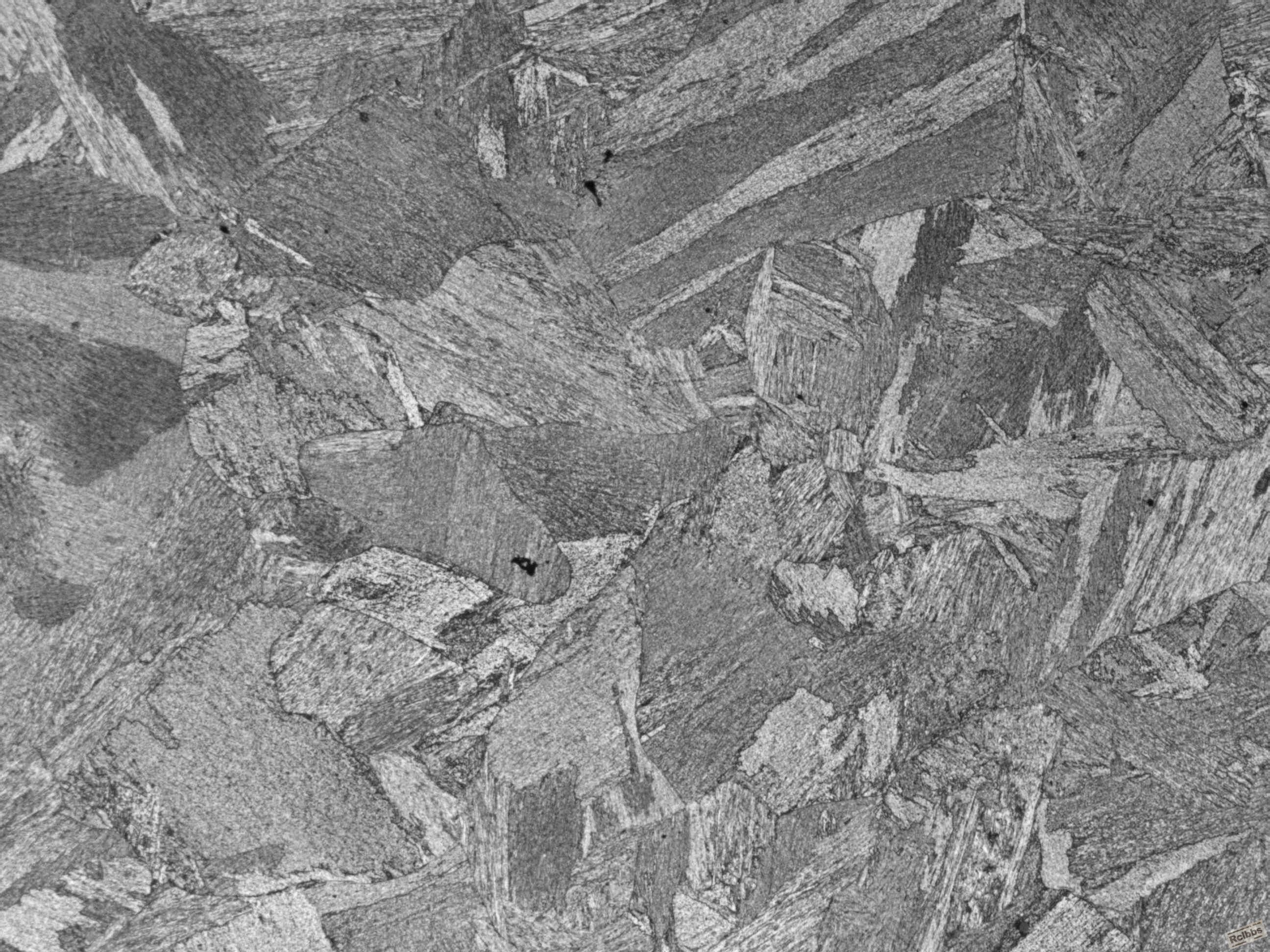

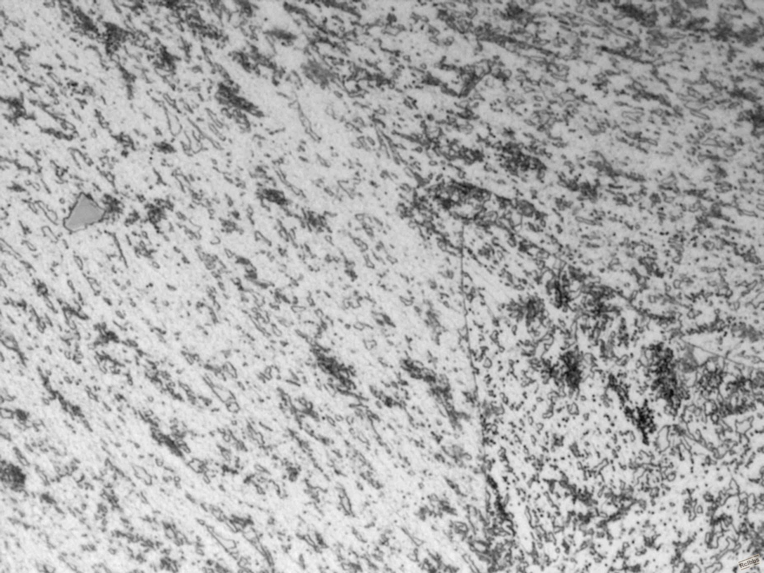

发表于 2010-6-13 22:09:52 | 显示全部楼层
3.4.5粒贝.其余尚需确认.是粒贝或是F加P?
发表于 2010-6-14 00:21:33 | 显示全部楼层
F加P.部分粒贝,第四张图中有夹杂物(灰色块状).颗粒状好象渗碳体,不知道工艺怎样的,不好正确的判断,又觉得工艺上有问题,

 楼主| 发表于 2010-6-14 09:21:41 | 显示全部楼层
回复 5# 搬运工
1~5乃同一试样不同放大倍数照片,只是视野可能有所不同。
发表于 2010-6-14 14:16:08 | 显示全部楼层
粒状贝氏体,
发表于 2010-6-14 17:07:47 | 显示全部楼层
回复 7# cdzt 是的.1~5是同一试样.同一试样不同区域组织可能会有不同.3.4.5粒贝明显.图二正中心深色部位的组织可能会是F加P..也可能是粒贝.需确认..请给一张图二正中心深色部位的500倍照片.此件估计是铸态
签到天数: 21 天
发表于 2010-6-14 18:07:10 | 显示全部楼层
象珠光体球化组织,晶粒粗大,
发表于 2010-6-14 18:43:21 | 显示全部楼层
铸态原始组织,F+P+粒B,晶粒较粗大。

 楼主| 发表于 2010-6-15 08:58:53 | 显示全部楼层
回复 9# 搬运工
您说的是图二中心偏左的明显黑色点块状吗?
那是疏松磨抛腐蚀后留下来的,不是组织。
还是中心偏右下角的相对深色部分?
谢谢!
签到天数: 30 天
 楼主| 发表于 2010-6-15 09:00:52 | 显示全部楼层
回复 9# 搬运工
还有。
P与粒贝大概如何区分?
就本试样而言,是片层特征区别?还是其它什么?
谢谢!
签到天数: 30 天
 楼主| 发表于 2010-6-15 09:04:41 | 显示全部楼层
回复 10# 888888
有是有较大的颗粒,但好像边角也很明显。
在有这是低碳合金钢,感觉典型的球化多出现在相对碳含量高,较硬的材料中?
谢谢!
签到天数: 21 天
发表于 2010-6-15 15:22:29 | 显示全部楼层
低碳钢也有做球化退火的,只是成本较高。

发表于 2010-6-16 20:20:54 | 显示全部楼层
粒状贝氏体
铁素体可能有那么一丁点,但珠光体绝对没看见
