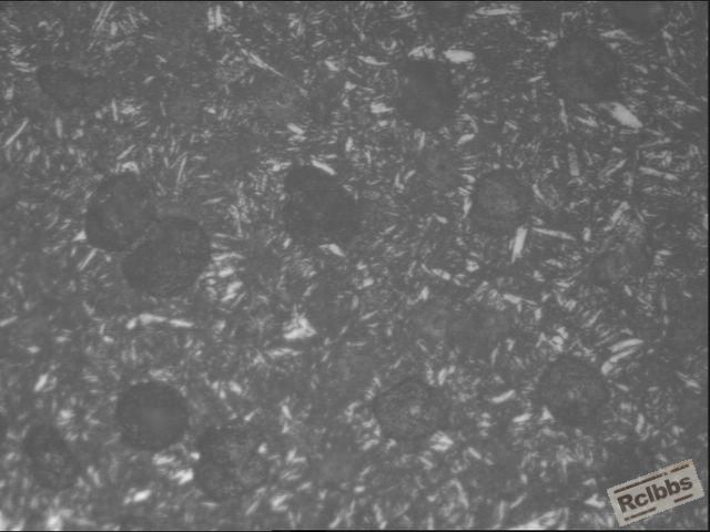

回火索氏体和索氏体在金相显微镜观察下有什么明显的区别?

回火索氏体是马氏体于回火时形成的,在在光学金相显微镜下放大500~600倍以上才能分辨出来,其为铁素体基体内分布着碳化物(包括渗碳体)球粒的复合组织。它也是马氏体的一种回火组织,是铁素体与粒状碳化物的混合物。此时的铁素体已基本无碳的过饱和度,碳化物也为稳定型碳化物。常温下是一种平衡组织。
索氏体,是在光学金相显微镜下放大600倍以上才能分辨片层的细珠光体(GB/T7232标准)。其实质是一种珠光体,是钢的高温转变产物,是片层的铁素体与渗碳体的双相混合组织,其层片间距较小(30~80nm),碳在铁素体中已无过饱和度,是一种平衡组织。

    要是两张照片是在同一倍数下就好分别了。
