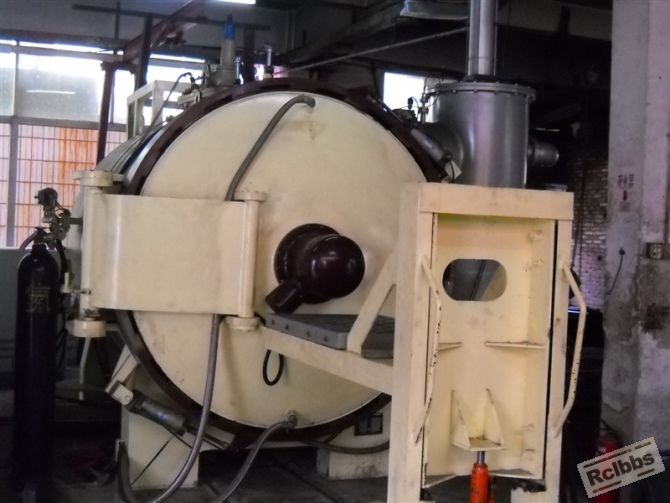

我想买一台500kg的真空炉,请各位给些建议

你如果是H13的模具多的话我建议你买气淬炉,而且要单室的,因为双室的你必须要将工件来回的移动,那样重量就有限制,并会出现卡住的情况,导致这一炉无法淬火,既浪费了时间又消耗了成本。不合算。
