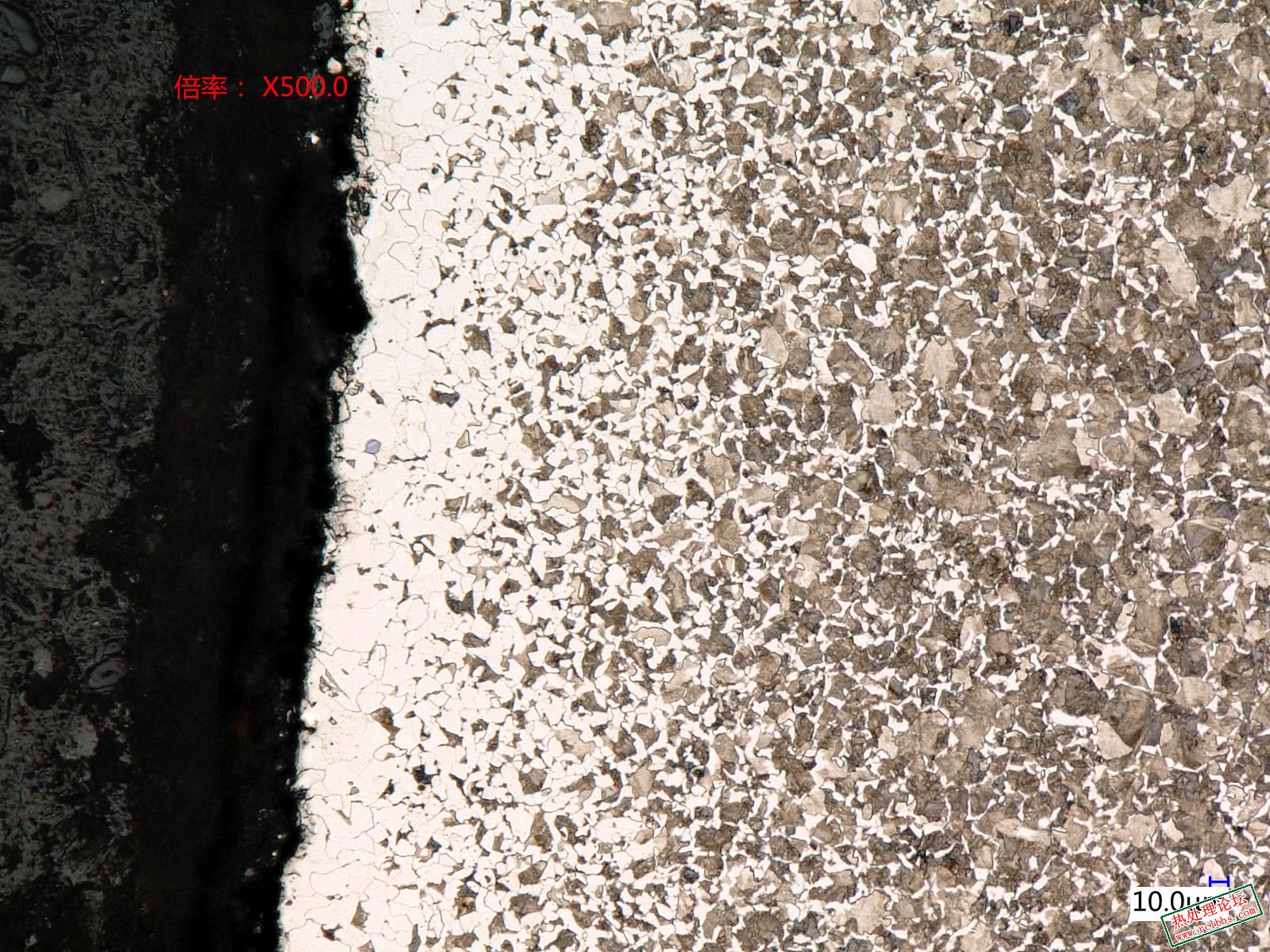

方向很重要,
1、你先要搞明白是哪个工序产生的很重要,不退火切一个就知晓。其它方法也有,自己分析。
2、你说的组织要进一步确认是否铁素体,依据是什么?上午刚遇到大批把渗碳组织看成淬火组织的。
以上有答案了,共享出来,我试着帮你分析分析。

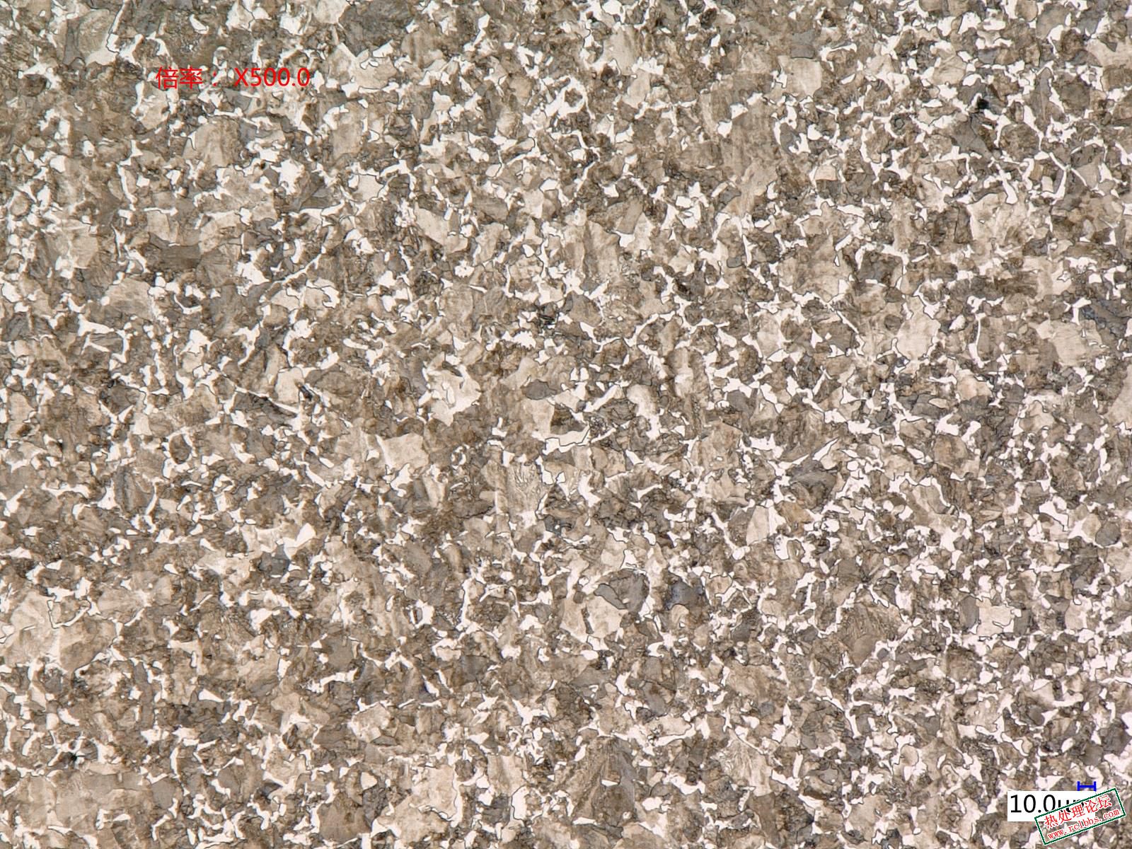

签到天数: 348 天
发表于 2024-4-26 17:59:35 | 显示全部楼层
热处理见习员 发表于 2024-3-31 15:04
为什么芯部存在这么多的F,想不明白啊,扩散都是2个半小时,淬火温度都在上限,淬火油搅拌都在最高速,想不 ...
看金相图片,大芯(不退火)和杆芯(退火)芯部都存在未融铁素体,感觉还是淬火温度低的原因吧,炉子温度均不均匀要检查一下,个人意见,不喜勿喷,谢谢

签到天数: 130 天
发表于 2024-5-4 18:24:31 | 显示全部楼层
退火温度高了,达到AC1和AC3之间,部分发生奥氏体转变,存在未溶铁素体,转变成奥氏体部分在冷却时发生淬火转变成马氏体。我们螺纹退火时,偶尔遇到过这种情况,感应加热温度高了,螺纹退火硬度反而高
