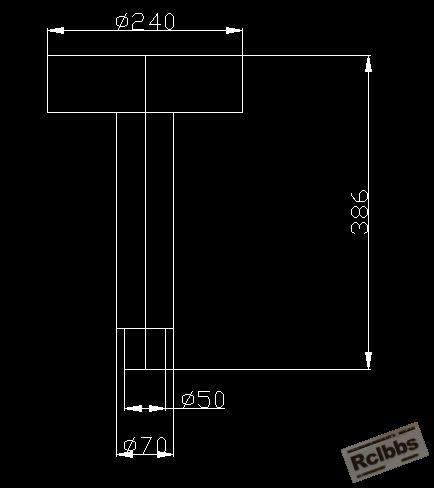

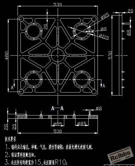

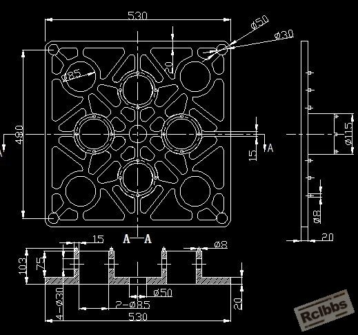

发表于 2011-9-11 08:48:17 | 显示全部楼层
本人自己设计的两种装零件的挂具,上下挂,零件简图如图
请各位看看咋样?
