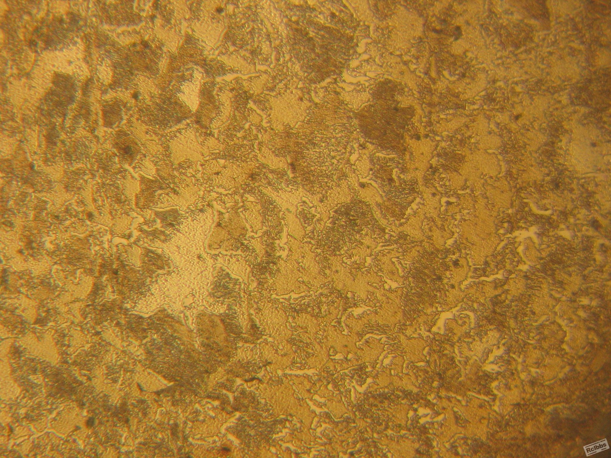

各位前辈:我们制造的是粉末冶金产品,这个是我们在抽检金相是发现的,好几批都是这样,请问白色物质应该是渗碳体吧?为什么会有真么多的数量呢?原因是什么呢?请指教,谢谢!

这是粉末冶金材料吗?怎不见一点孔隙呢。铁基粉末冶金材料碳的来源在于与铁粉混合的石墨,图上一点石墨影子也不见?搞错样了吧。

好象样没有腐蚀好,看不出什么组织。重新制样看一下。

这些白色物是凸起的,应该是渗碳体。

渗碳体含量超标,应该控制在3%以内。

同意2楼高工的意见.我虽然没有看过粉末冶金,但从资料上得知,粉末冶金一定有孔隙.
