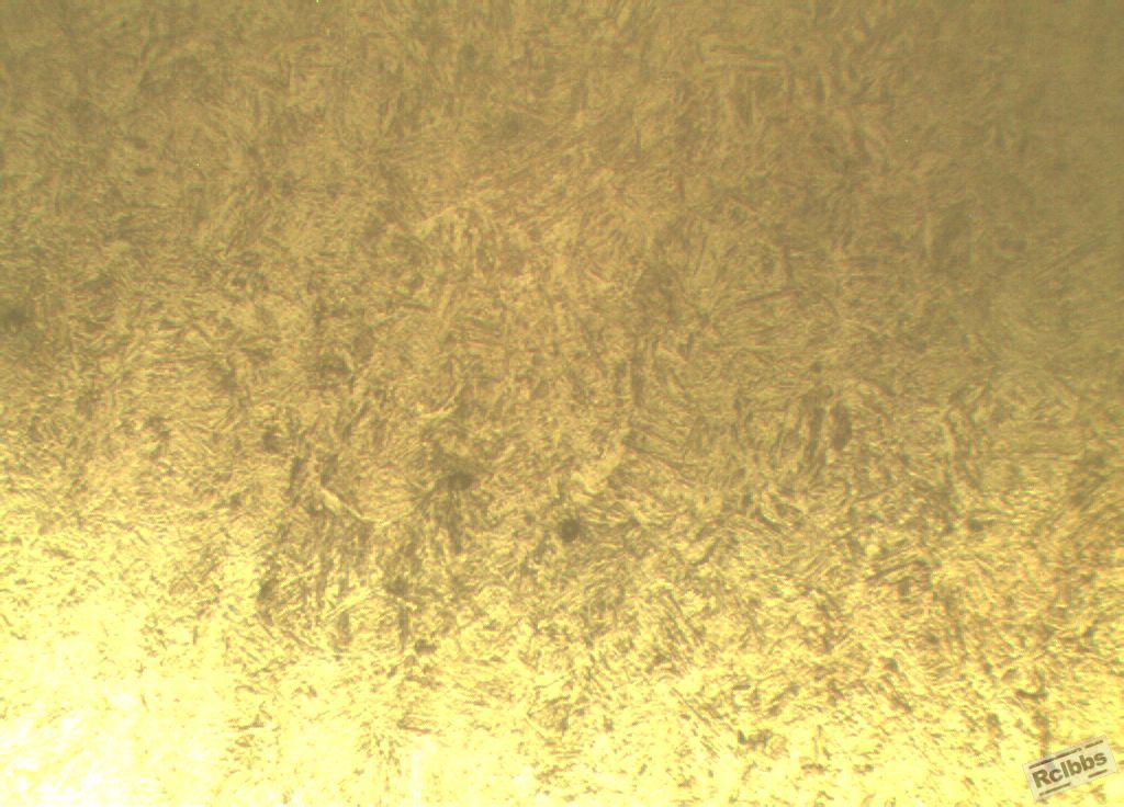

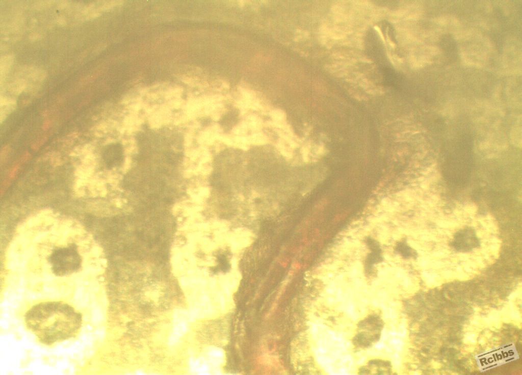

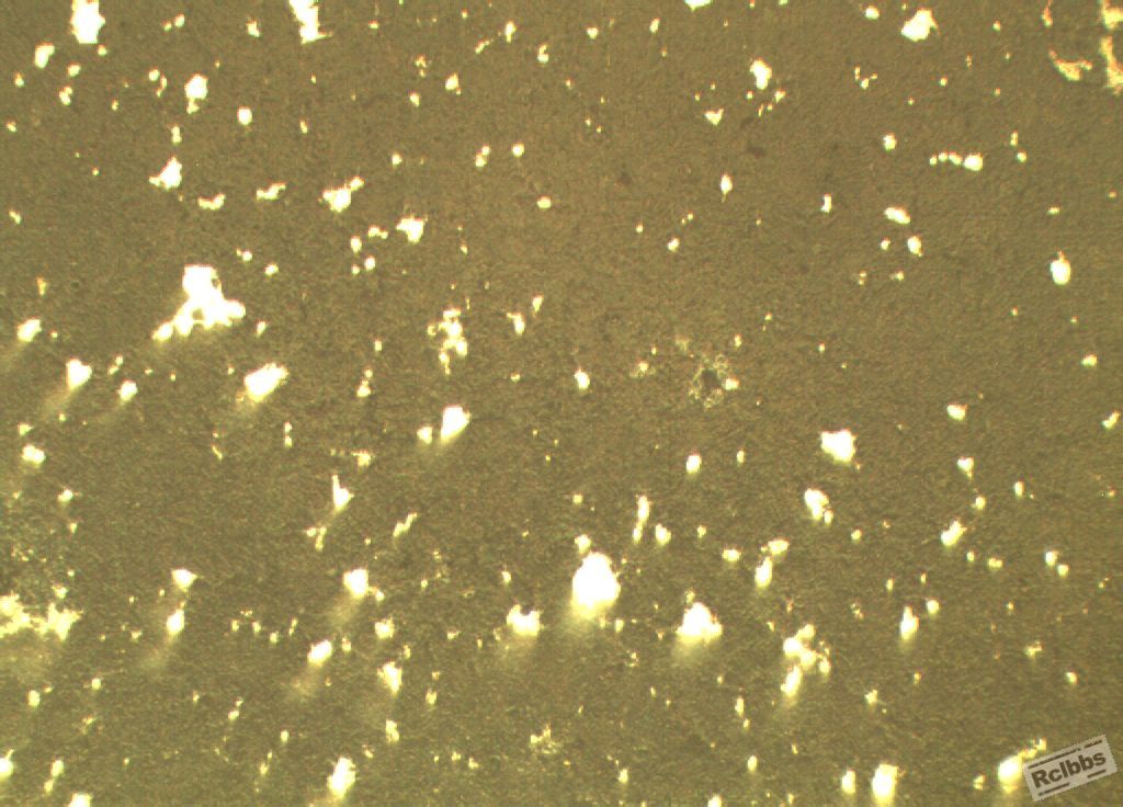

1.球墨铸铁里的红线是氧化物吗?

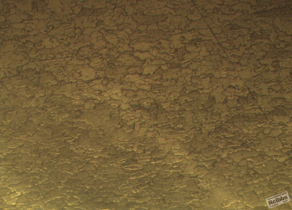

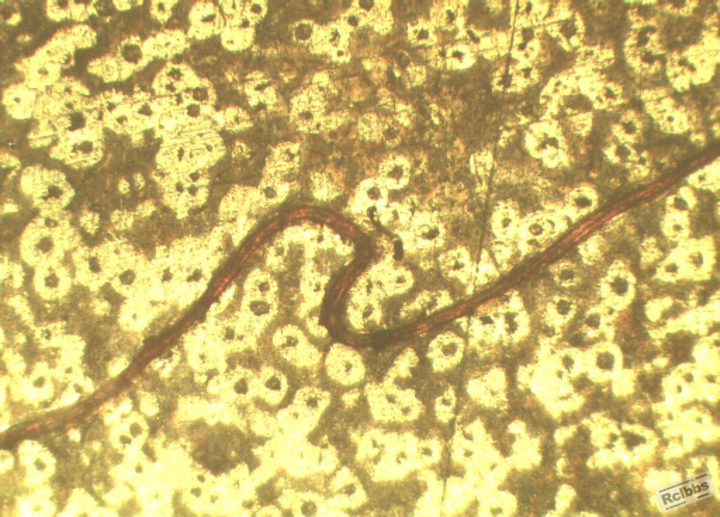

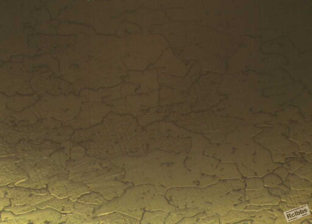

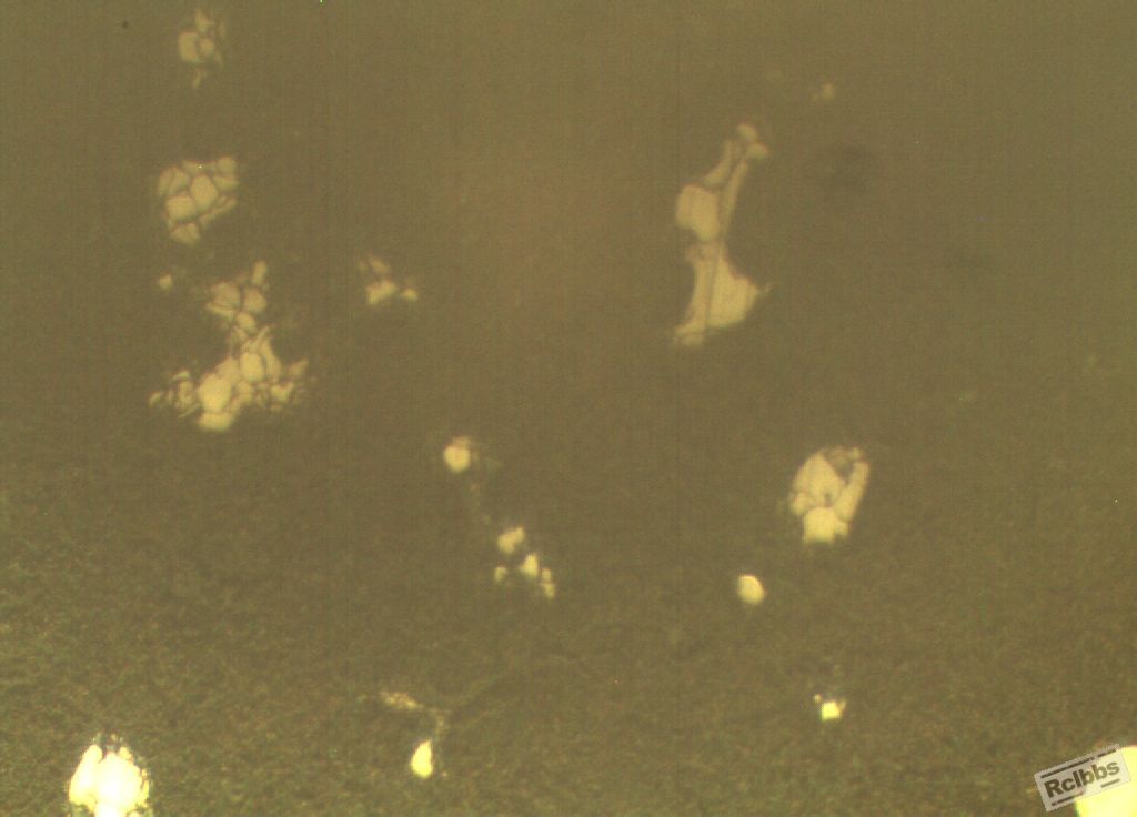

2.我同事说他在供应商处看到的粉末冶金金相照片全是空状的,我做出来的怎么不是。还有用4%的硝酸酒精腐蚀,颜色一下变成黑色了。
3.4140和另外的图的金相组织叫什么?
球墨铸铁100X
球墨铸铁400X
次金相叫什么?100X
400X
粉末冶金100X
粉末冶金400X
4140--金相组织叫什么?400X

1没有做好。建议出新做
3粒状B
4应该是铁素体
7看形状是不是下B
这只是我自己看的。我也是刚学的 。不太懂。
还请专家们解释下,让我们初学者有个认识
 楼主| 发表于 2010-6-21 08:45:24 | 显示全部楼层
对图做下补充:
第一和第二张是同一样块,放大倍数不同
第三和第四张是同一样块,放大倍数不同
第五和第六张是同一样块,放大倍数不同
第七张是单独的。

第一张是牛眼状铁素体加珠光体
发表于 2010-7-24 14:59:12 | 显示全部楼层
第一和二是牛眼状的铁素体和珠光体
三和四没腐蚀好
五不清楚

发表于 2010-7-25 16:41:18 | 显示全部楼层
1的红线 是制样过程中带进去的夹杂,你用的是不是三氧化二铁抛光?
