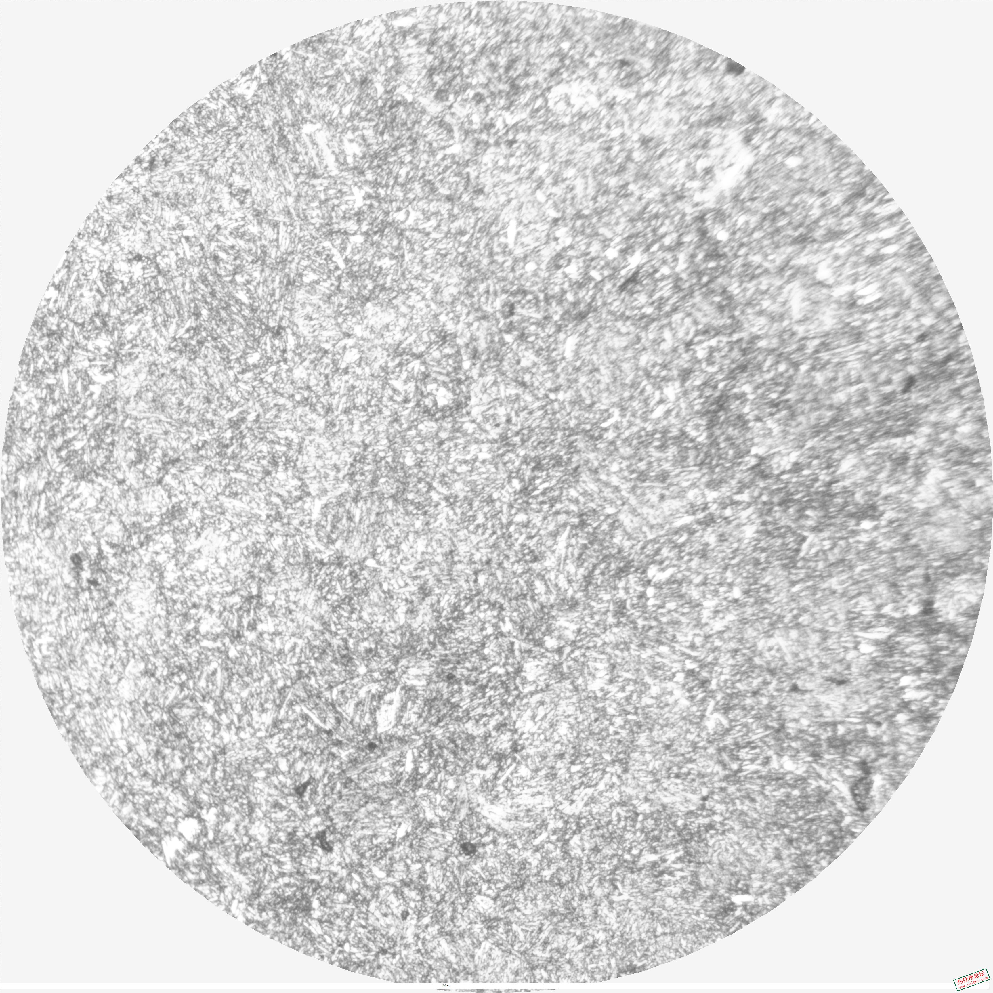

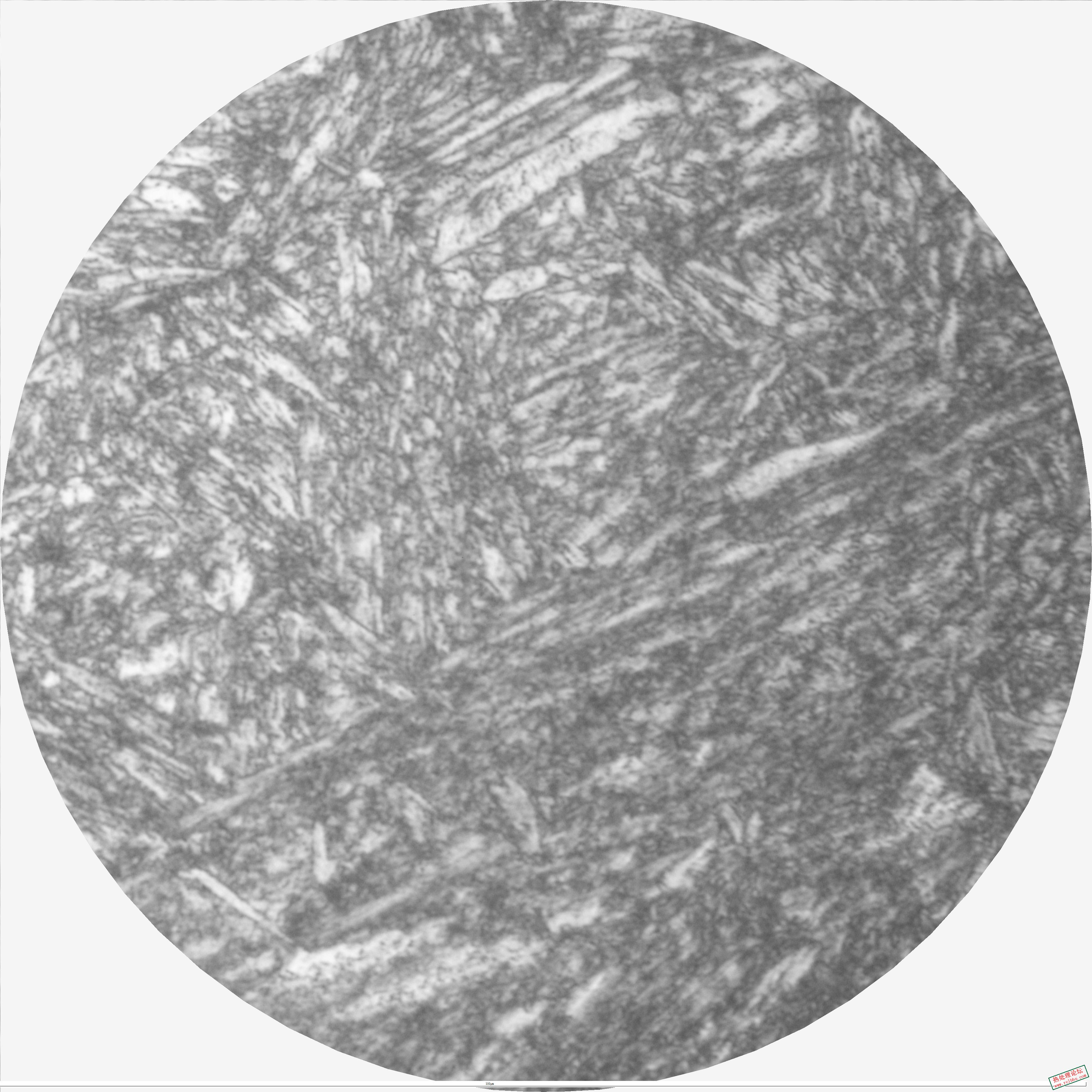

30CrNi2Mo材料,经淬火回火后的金相组织。请各位大伽分析其组织及热处理存在的问题。谢谢!

100X,跟500X(可能是500X),能看到弥散分布的碳化物颗粒,而1000X下却看不到。这个我想不通。。 其它没看出来什么问题。

有什么问题?板条状马氏体啊,,应该不是调质,是300左右回火吧,

 楼主| 发表于 2024-4-24 08:00:49 | 显示全部楼层
回火温度是450℃。产品延伸率和断面收缩率达不到要求。延伸率只有14%,断面收缩率只有23%。要求延伸率大于17%,断面收缩率大于40%。

发表于 2024-4-24 08:06:43 | 显示全部楼层
zdw5678 发表于 2024-4-24 08:00
回火温度是450℃。产品延伸率和断面收缩率达不到要求。延伸率只有14%,断面收缩率只有23%。要求延伸率大 ...
提高回火温度,,在保证抗拉强度的前提下,提高回火温度,延长保温时间看看。

 楼主| 发表于 2024-4-24 08:10:46 | 显示全部楼层
有道理。现在就是强度过高。应该只有提高回火温度,再次进行回火。且组织没有回火到回火屈氏体。谢谢您的指导!

发表于 2024-4-24 08:19:41 | 显示全部楼层
zdw5678 发表于 2024-4-24 08:10
有道理。现在就是强度过高。应该只有提高回火温度,再次进行回火。且组织没有回火到回火屈氏体。谢谢您的 ...
提高回火温度,还要延长保温时间。。
