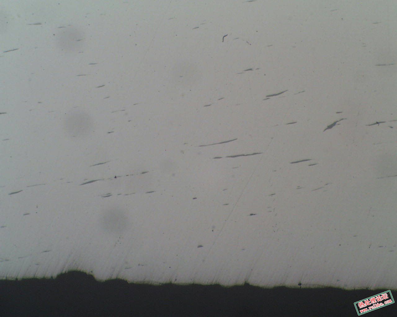

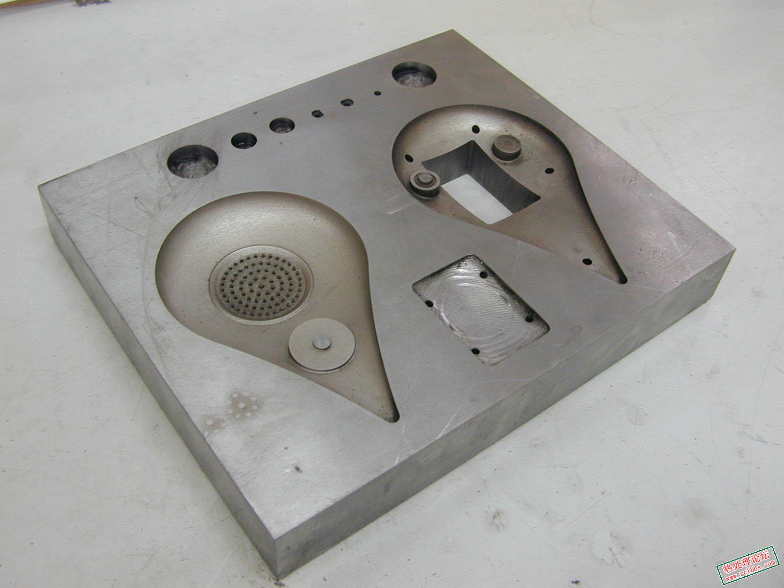

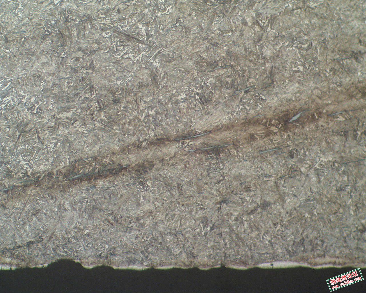

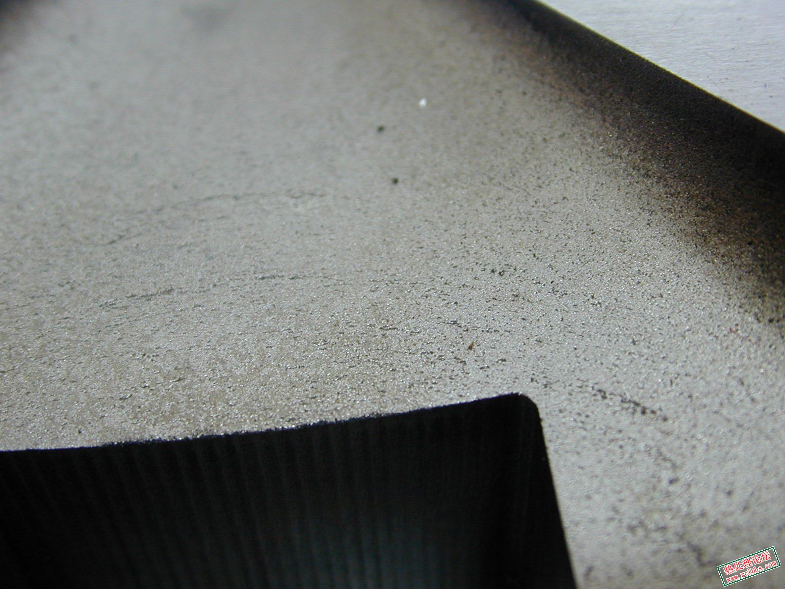

材料:P20,放电加工后出现线纹
原因:材料错误,实际材料为易切削钢2312。具体怎么错的不知道。

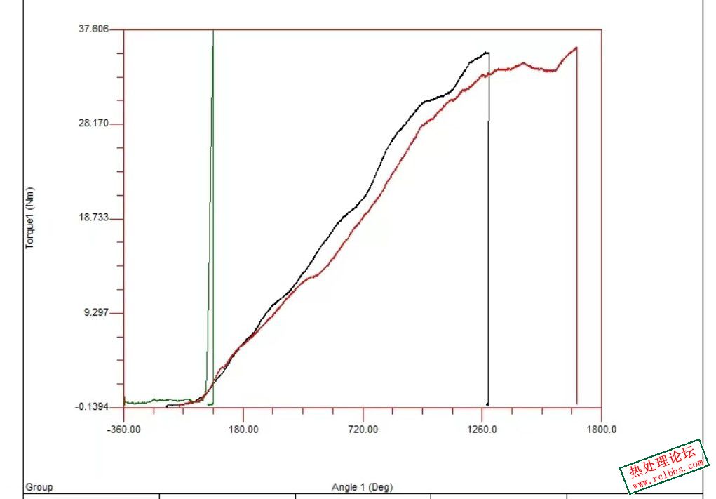

昨天遇到个更奇葩,来检测先给我吹了一波,他的东西是意大利的,全球顶尖的汽车制动卡盘制造厂,多少多少豪车都是用这家卡盘的,结果测试时候,两个螺纹孔,一个M8粗牙的,一个M8细牙的。就这现场丝攻都管理不好,品质管理更是扯淡的公司,被啪啪打脸,试验也没做成,回去找供应商麻烦去了。过几天再来我这里测试,还能蹭一杯奶茶
