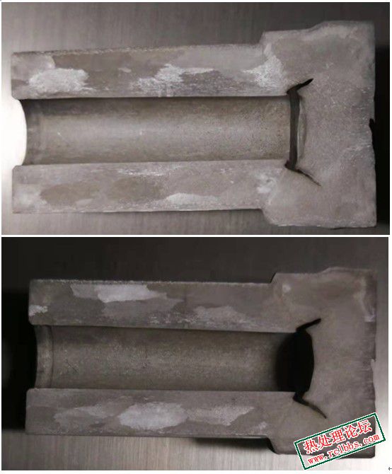

材料:铝合金5019
规格:外径17mm高32mm
纵向中心剖开,低倍
可观察到裂纹及铝合金粗晶、晶粒各向异性(自然光手机不同角度拍摄)
签到天数: 431 天
发表于 2024-5-11 10:32:26 | 显示全部楼层
貌似直接被扯断的感觉。塑性变形很小。
签到天数: 517 天
 楼主| 发表于 2024-5-11 10:45:44 | 显示全部楼层
ljjsunny 发表于 2024-5-11 10:32
貌似直接被扯断的感觉。塑性变形很小。
冷镦冲孔,冲模和材料没有间隙,气压强行憋的裂开。修改了下工艺就没了。尖角变形及应力作用,优先尖角处裂开了。
换个高大上的说法就是,底部和边部都是连续可导函数,尖角处是函数的连续但不可导点,当然有优先断裂权了。
签到天数: 431 天
发表于 2024-5-11 12:49:07 | 显示全部楼层
说的非常有道理
工艺改善是在冲模上加了排气孔吗?
签到天数: 517 天
 楼主| 发表于 2024-5-15 12:48:34 | 显示全部楼层
ljjsunny 发表于 2024-5-11 12:49
说的非常有道理
工艺改善是在冲模上加了排气孔吗?
不清楚,这个不是我弄的,我问人家人家也不肯说。好像不是加排气孔,通过改变工艺改好的。
