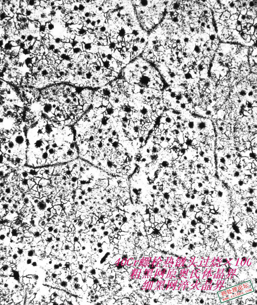

dzkyx1314 发表于 2024-5-21 13:08
过烧就不用说了,晶界氧化  晶界溶化   很容易分辨的。说说过热吧,如果晶粒正常,晶界没有硫化物重溶和 ...
这个过烧的图片,淬火晶粒度是正常的,而原材料的原始晶粒度却是粗大的晶粒。。。
签到天数: 2159 天
发表于 2024-5-21 15:05:01 | 显示全部楼层
    您说说为什么原始的奥氏体晶界还能腐蚀出来呢?主要还是晶界形成了稳定性的析出物。一般情况下,如果不是稳定性过热是可以通过热处理改善的,后面也检测不出来;但是稳定性的过热,那就没有办法了,晶界有析出物只能报废了。

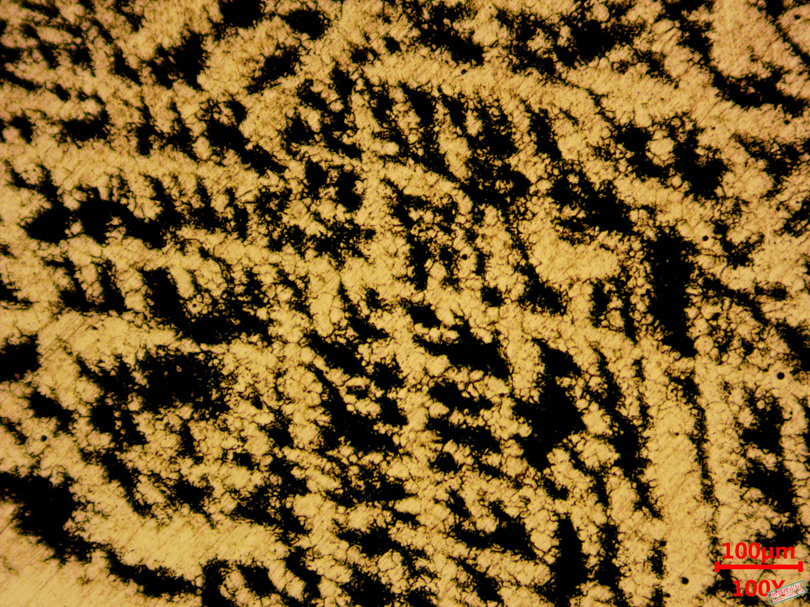

 楼主| 发表于 2024-5-21 15:22:49 | 显示全部楼层
zyglf117526 发表于 2024-5-21 10:28
能做晶粒度检测不??看看晶粒度咋样???然后不腐蚀的情况下,看看能否发现三角晶界?? 有没有可 ...
晶粒太细  偏析还严重   腐蚀效果不好,可能试剂也有问题,我这个是专门用渗碳钢晶粒的试剂。
签到天数: 2159 天
发表于 2024-5-21 17:05:19 | 显示全部楼层
     偏析是材料问题,已经没有办法改善了。调质组织合格那热处理这个工序就算OK的。至于其它老师说的过热、过烧的情况,从你这个看应该是没有的,而且过热、过烧的腐蚀剂是特殊的。如果实在不放心,你可以抛光态看看,有没有硫化物沿晶界析出的情况。

发表于 2024-5-23 08:18:59 | 显示全部楼层
热处理金相 发表于 2024-5-21 09:13
帮忙看看这个零件金相怎么样  42CrMo  调质    φ20输出轴, 靠近中心位置采集   边缘位置和这个差不多。
腐蚀剂用的啥?图二的晶界颜色不对
