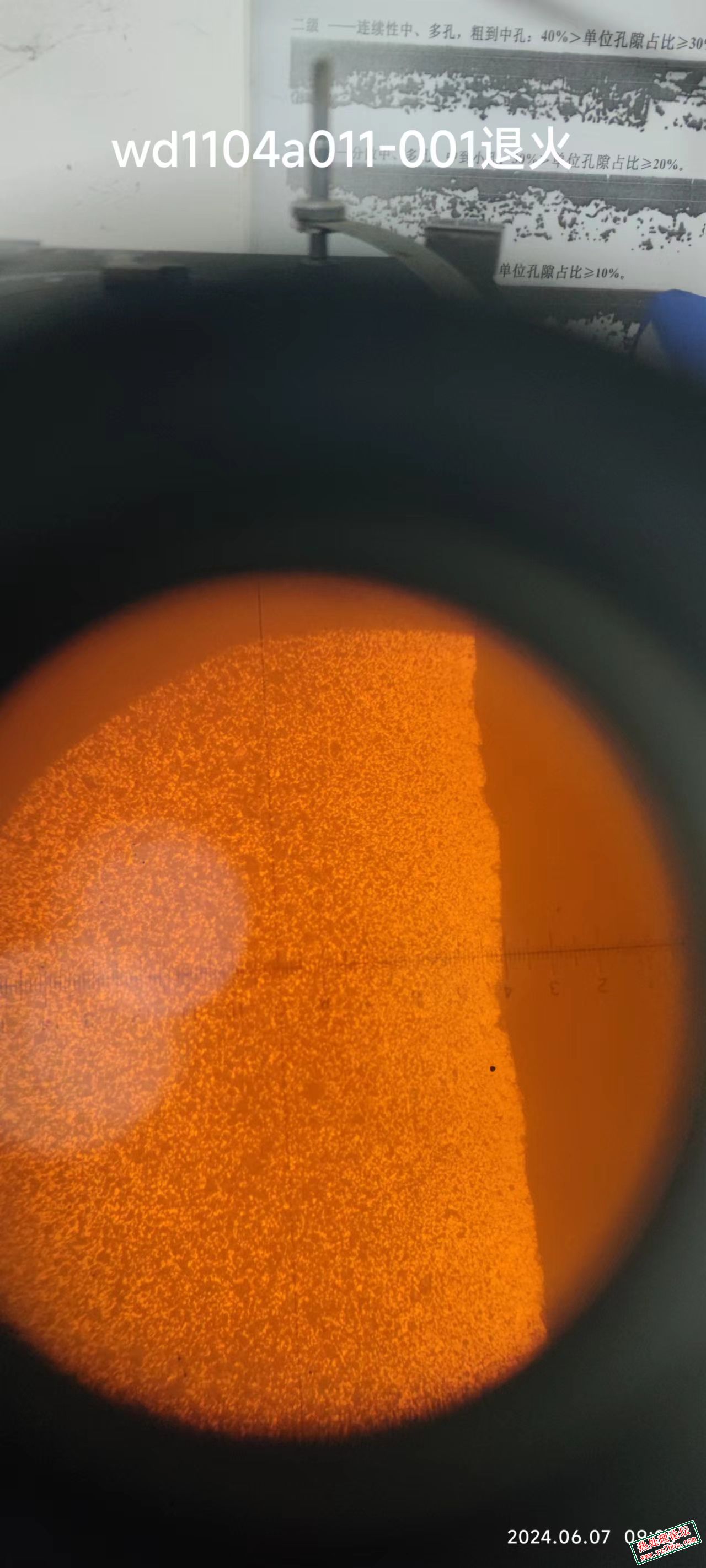

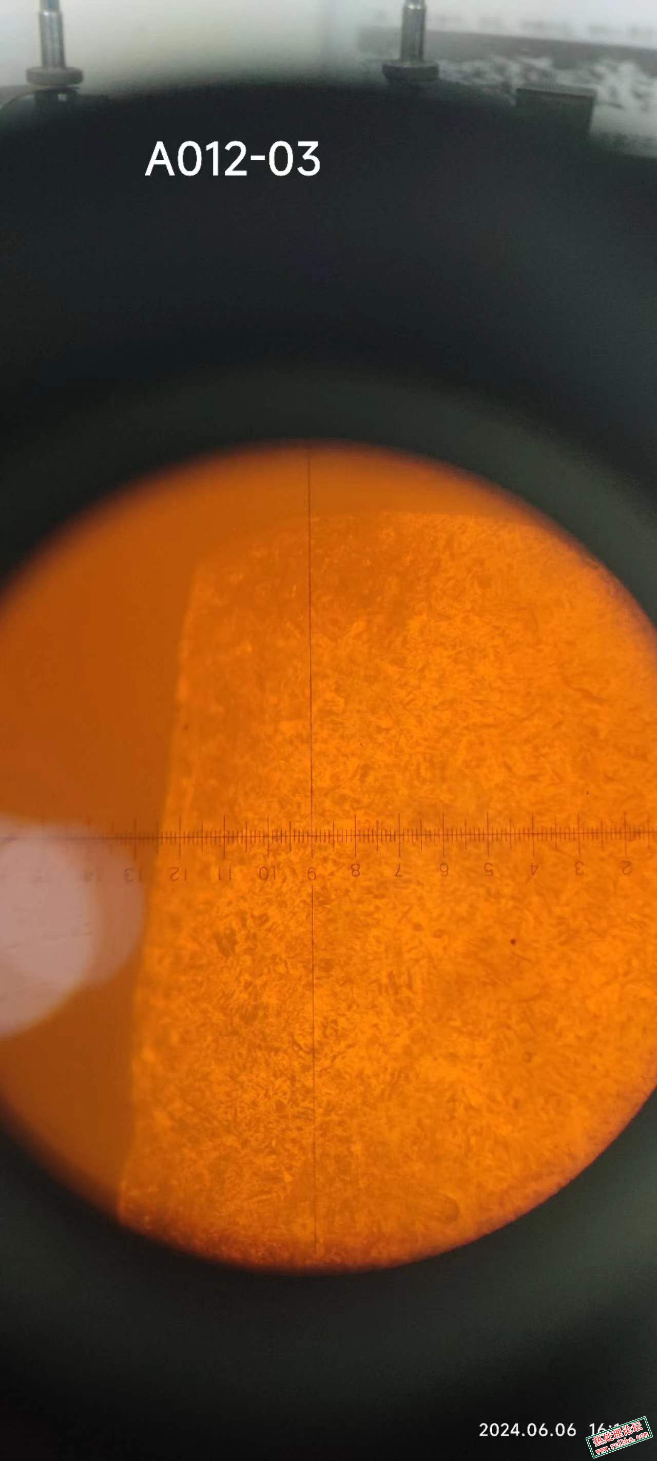

1、问题描述:工件渗碳后,880°加热保温6分钟压淬,抛丸后发现全身粗糙;
2、初步判断:检查淬火件,发现表面为淬火组织,但不是高碳马氏体组织,像202crmnti水淬的金相组织,表面硬度HRC40~HRC45,初步判断碳浓度不够;残件退火检查,次表面为珠光体、铁素体,表面有贫碳现象(因加热后空冷、且工件较小)。最终判断:渗碳层深是存在的,渗碳过程中碳浓度不够造成。
讨论:1、是否为碳浓度不够?   2、渗碳过程过程中是这样产生的?3、若不是渗碳产生,是否为压淬加热过程中产生?

发表于 2024-6-12 11:27:07 | 显示全部楼层
三个问题分批回答
1、不是,你所检测的产品碳浓度有问题,不代表炉子气氛碳浓度有问题。
2、渗碳过程有问题,产品表面有阻碍渗碳的物质存在,如果你看不到也可以理解为表面有渗碳阻力。
3、压淬影响,更是无稽之谈,你发现的第一事实是产品碳浓度有问题。

发表于 2024-6-15 11:10:19 | 显示全部楼层
1、压淬加热温度没问题,小产品淬火转移过程温度还会降低;
2、退火组织看,贫碳层都有20几丝了,不知道用什么工艺退火的,如果退火时间长,没有保护气氛,那退火组织不具备代表性,可以检测一下硬度梯度,确认贫碳程度;
3、不清楚压淬加热是否有保护气氛,如没有保护气氛,6分钟加热,表面可能会有0.10左右的贫碳
