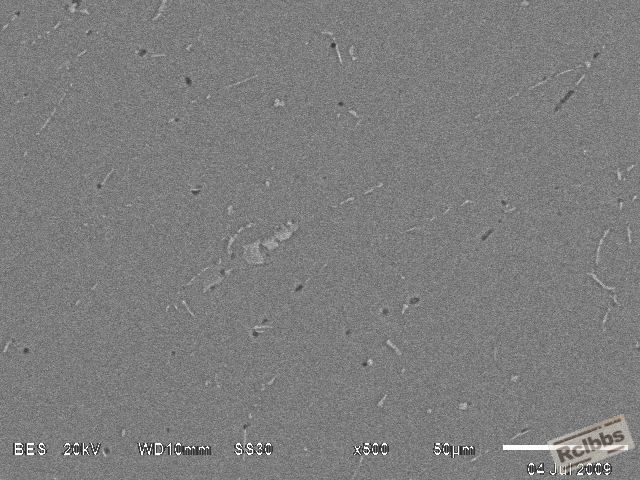

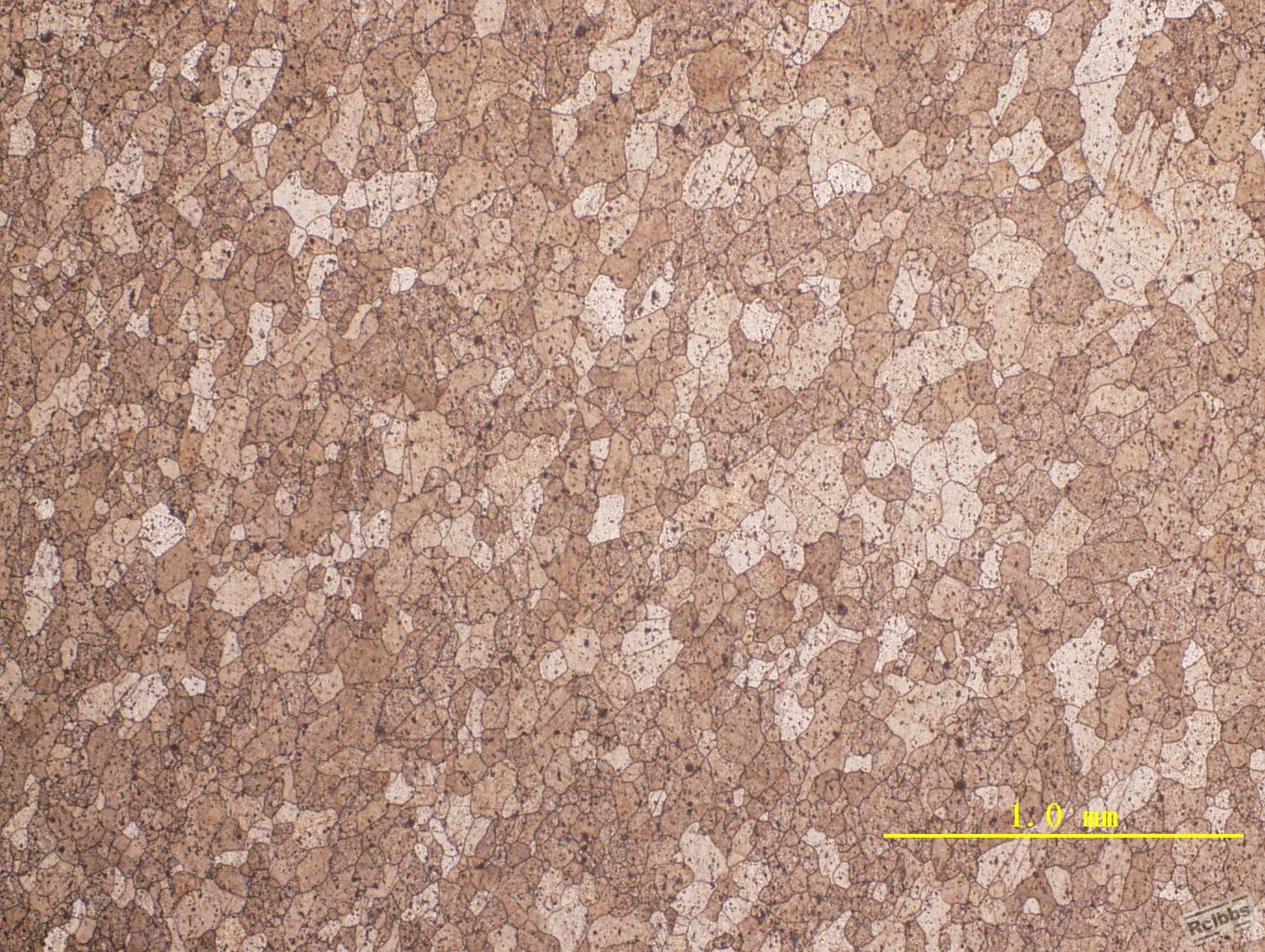

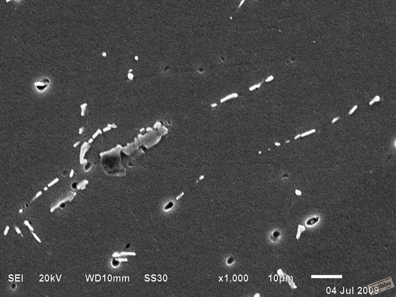

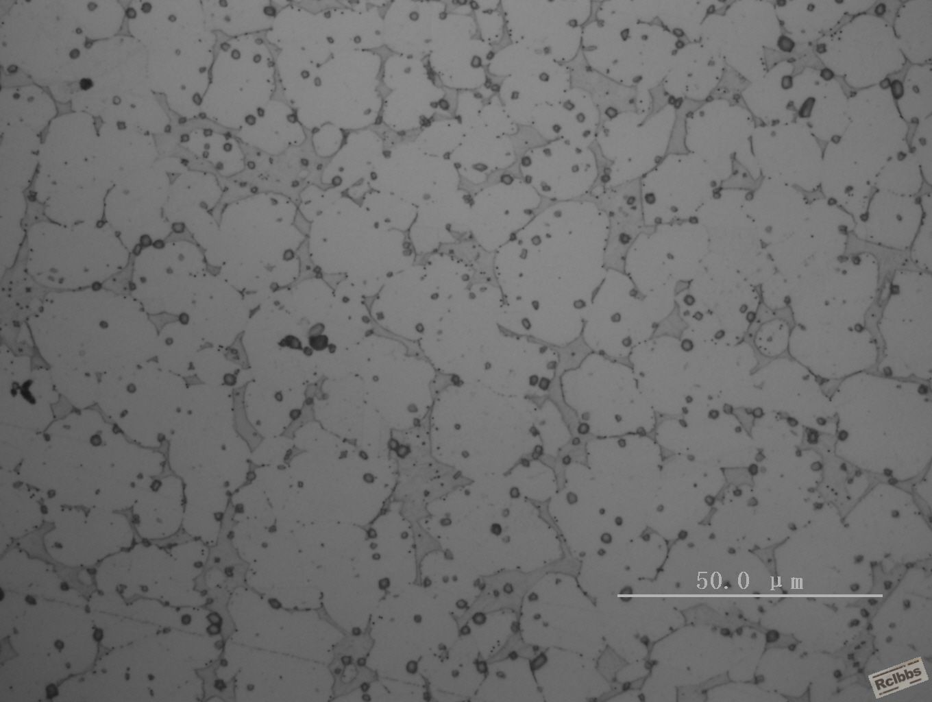

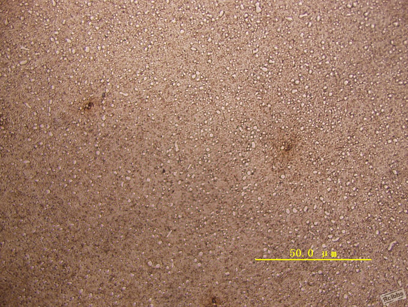

铝青铜的  3相均匀分布 对晶粒度有要求 依据JIS标准 是根据阿尔法相计算晶粒度
GCr15号钢 这组织没什么好说的 国产材料有时腐蚀是个问题 看着很不干净 应该是杂质的问题

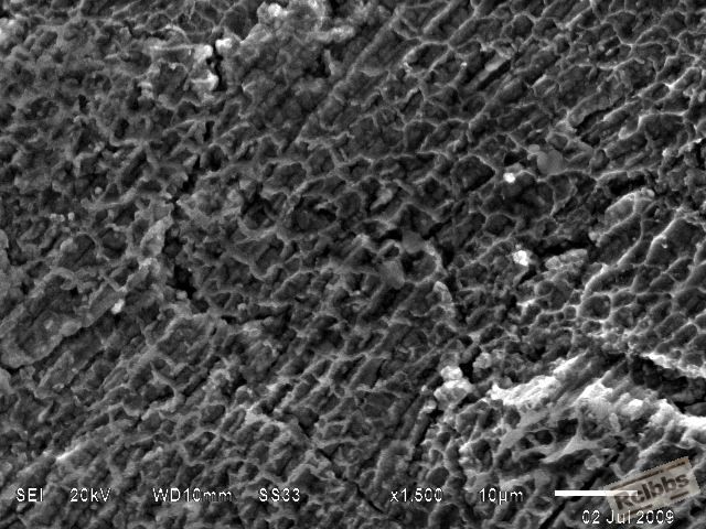

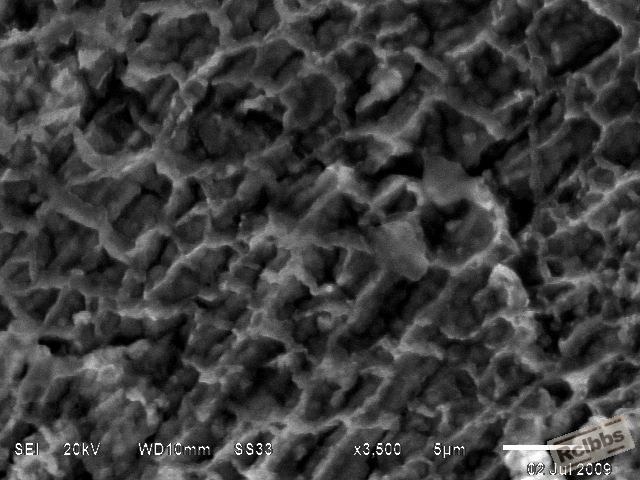

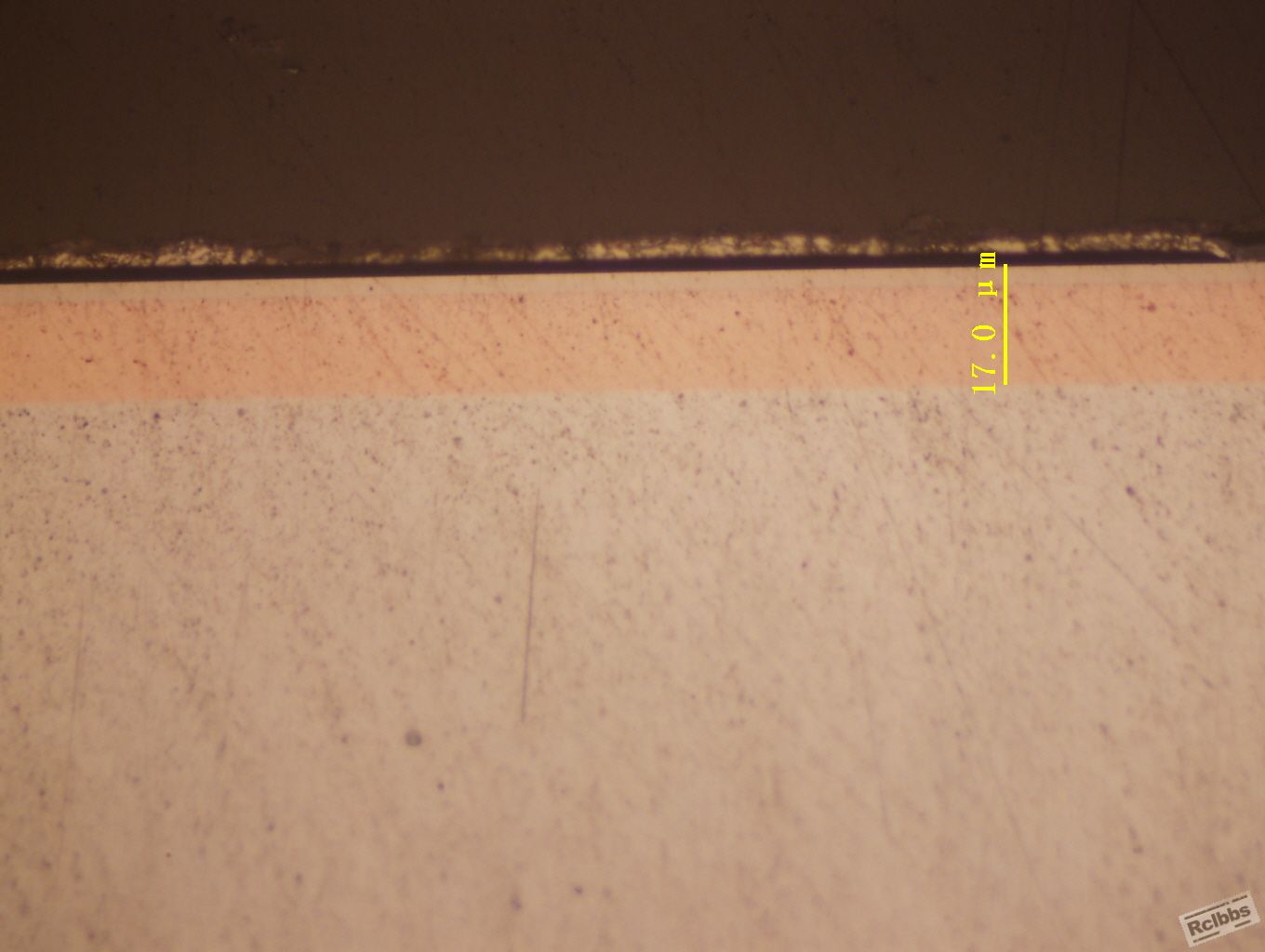

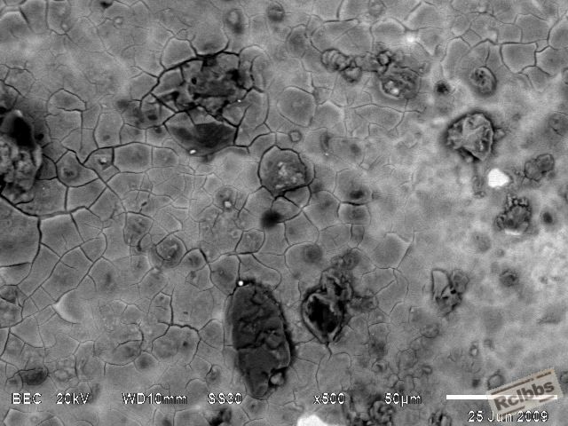

锌铝合金镀铬的门把手 现场生锈了 经过金相检测镀铬层才3个微米 预镀铜层15个微米 而要求镀铬层40到60微米 预镀层太厚 第一次见这样的电镀厂家
表面的SEM照片
镀层几乎全部开裂了
镀铬层本来就不是很致密的 很多的针孔 空气和水很容易渗进去 导致铜层腐蚀

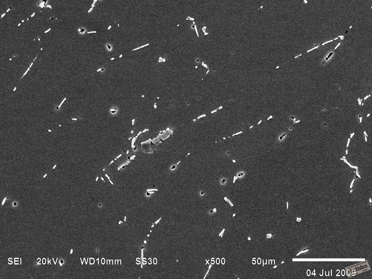

铝合金锻造件缺陷
表面氧化形貌
怀疑是缩尾或者锻造折叠
没有可以比拟的照片
没法定性了
很遗憾
