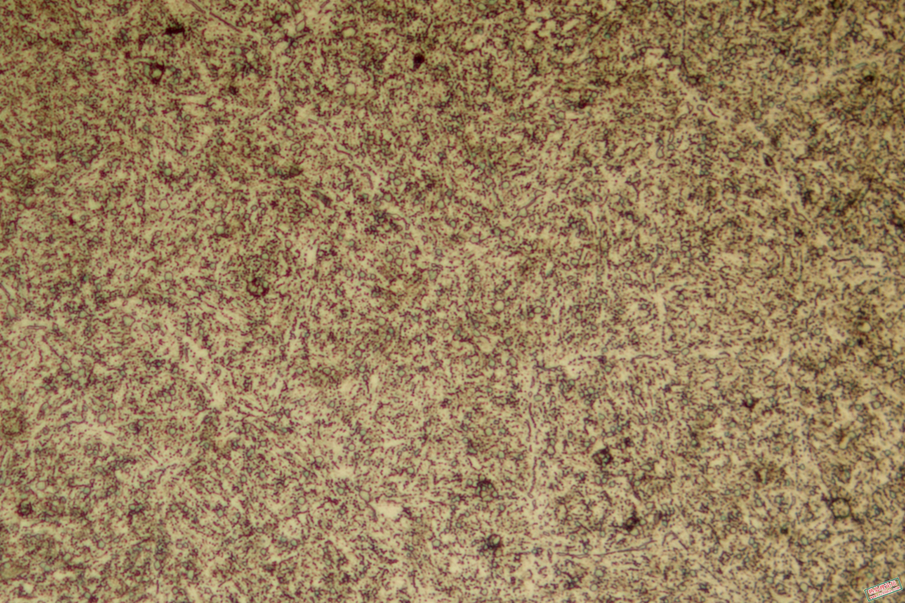

固溶时效处理,温度未知,出现了图中组织?硬度在47HRC左右,强度较差,求助图中组织是什么?
500倍率:
签到天数: 1195 天
发表于 2024-7-25 10:48:58 | 显示全部楼层
420钢不应该叫固溶+时效处理,而是叫淬火+回火处理,确认这是420钢?最好有个成分
如果成分无疑,这个组织就是回火马氏体+碳化物。
签到天数: 230 天
发表于 2024-7-25 12:39:31 | 显示全部楼层
注意该组织中的黑色长条状的组织,不应该出现
签到天数: 48 天
 楼主| 发表于 2024-7-25 15:56:02 | 显示全部楼层
可以麻烦解答一下黑色长条是什么组织吗?为什么不应该出现呢?谢谢
签到天数: 1622 天
发表于 2024-7-26 08:27:41 | 显示全部楼层
把热处理工艺说一下,工件尺寸说一下
签到天数: 496 天
发表于 2024-7-26 09:52:02 | 显示全部楼层
个人看不太像420材质~
签到天数: 320 天
发表于 2024-7-28 12:02:48 | 显示全部楼层
你这个是淬火加中温回火的组织,组织是回火屈氏体,可能脆性比较大,你可以提高回火温度
