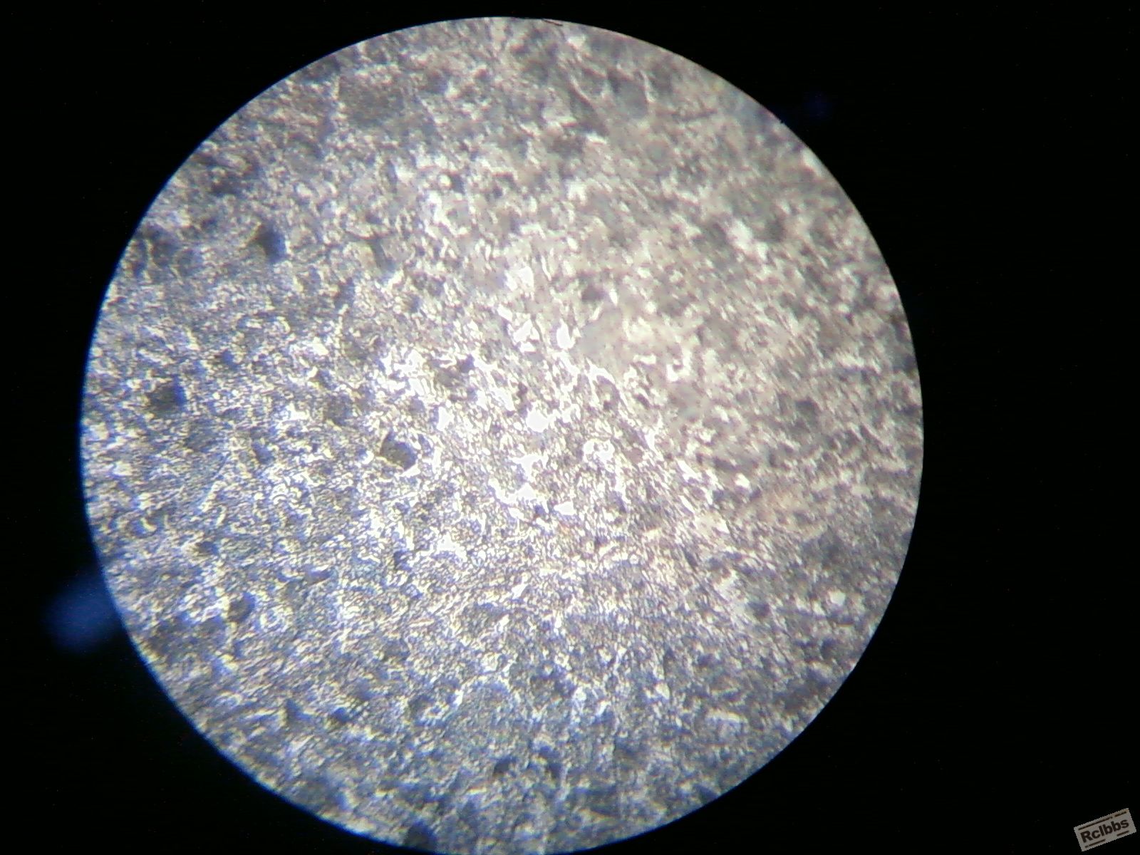

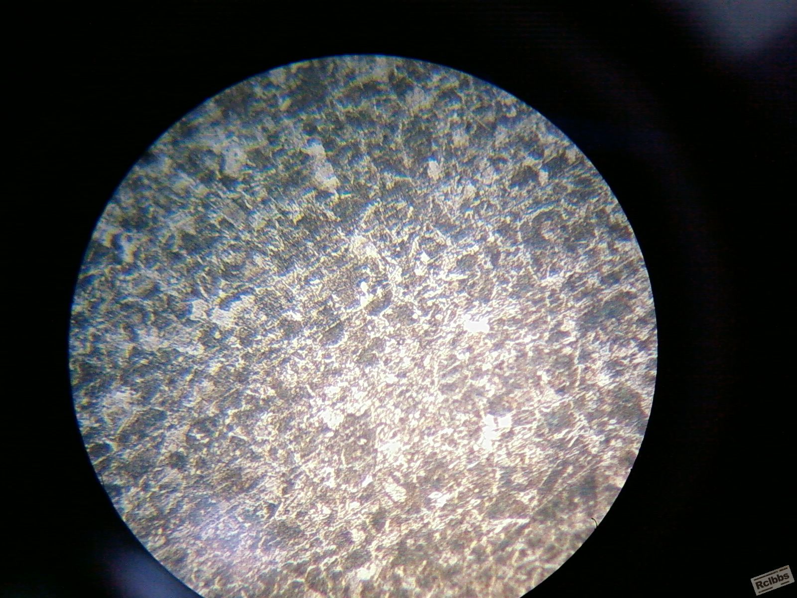

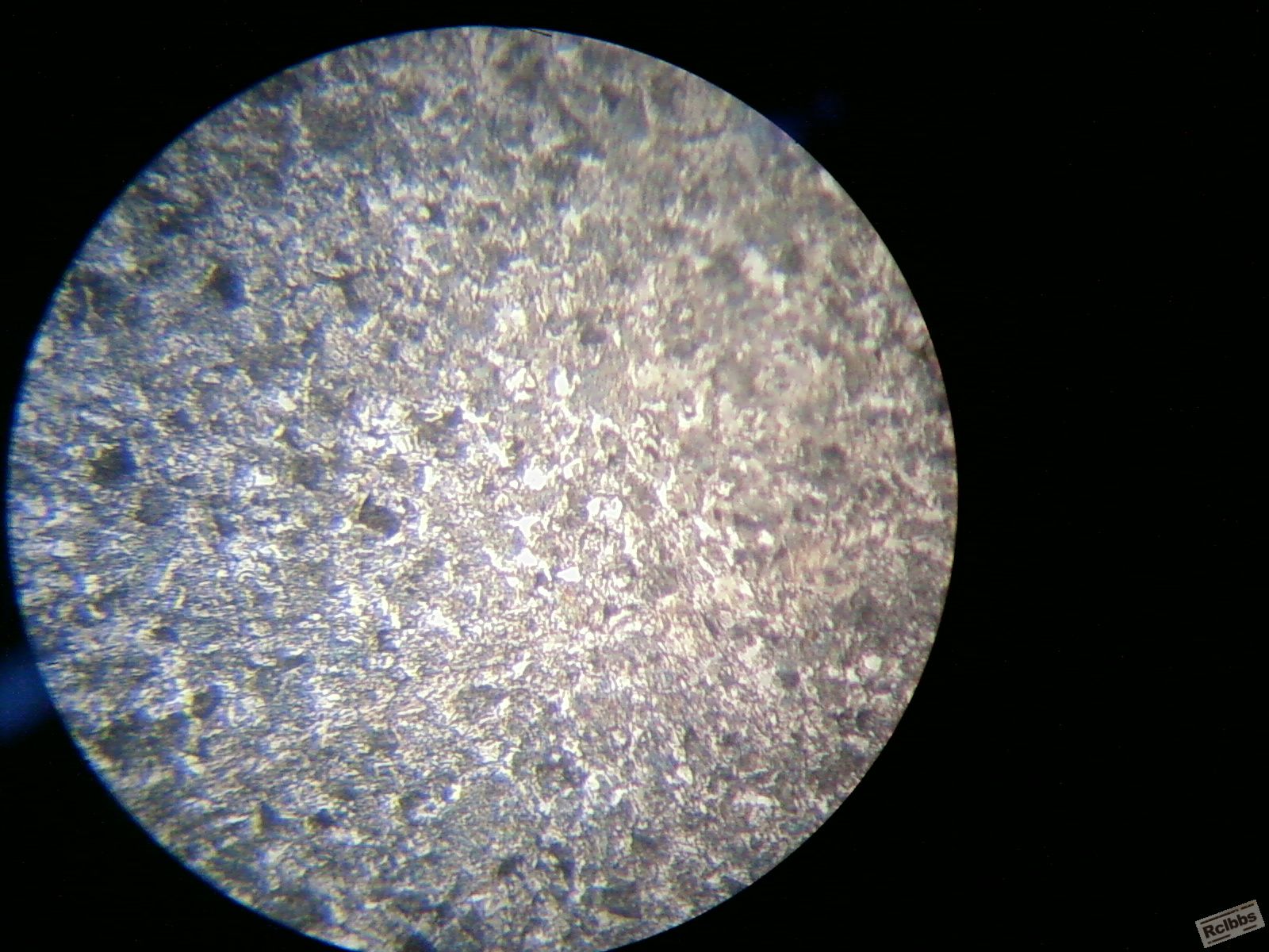

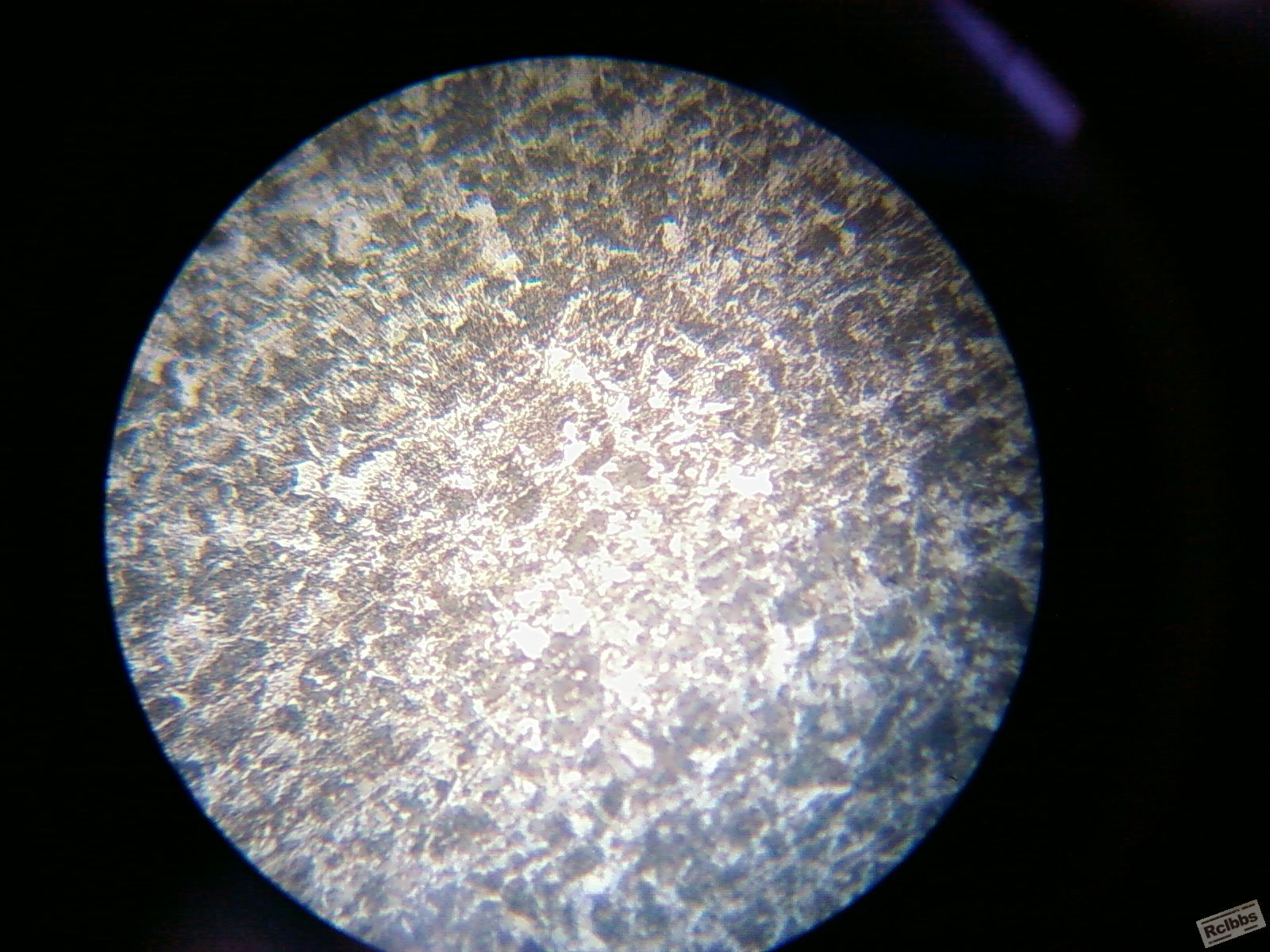

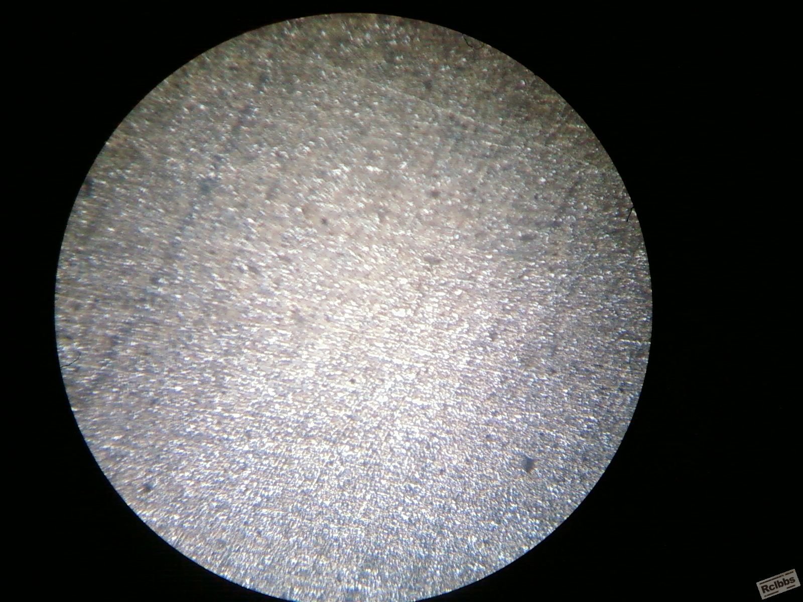

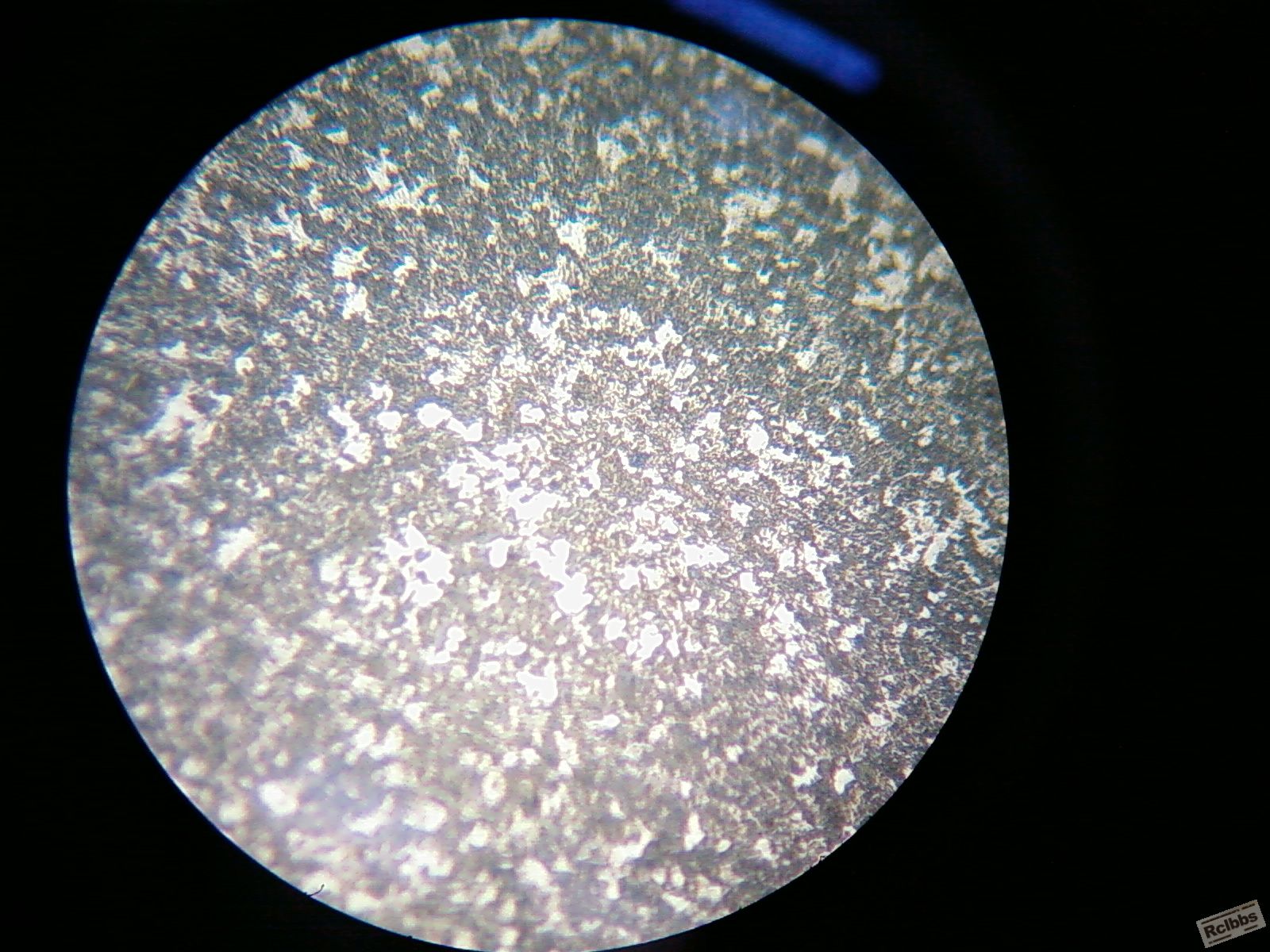

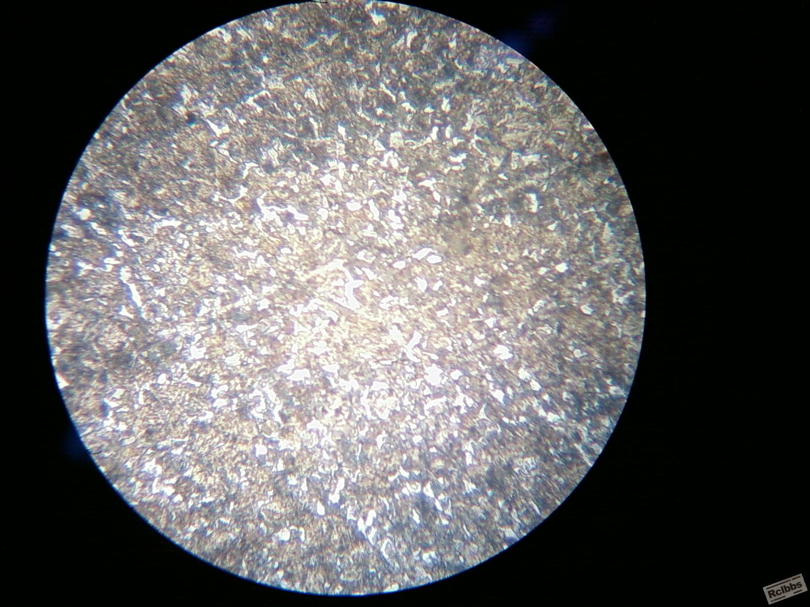

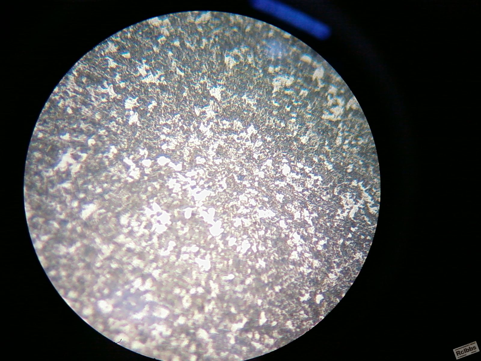

都是45钢淬火后的金相图片,都是做试验时拍的,前几张都没有回火,最后2张用400℃回火了。第一张是100X,其余都是500X。
样做的不好,都是在生产现场看的,划痕比较多点,金相显微镜是便携式XH-500,拍摄设备是我的手机,200W像素的。烦请各位前辈看下,多给点学生宝贵的意见啊!
发表于 2010-6-26 16:08:38 | 显示全部楼层
多大的工件,做金相做的哪个位置?
发表于 2010-7-18 02:18:42 | 显示全部楼层
如果在表面10MM内,没有一张达到要求的。
