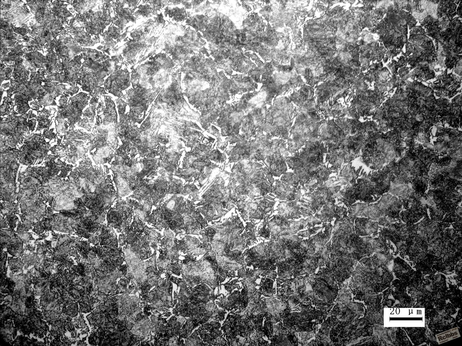

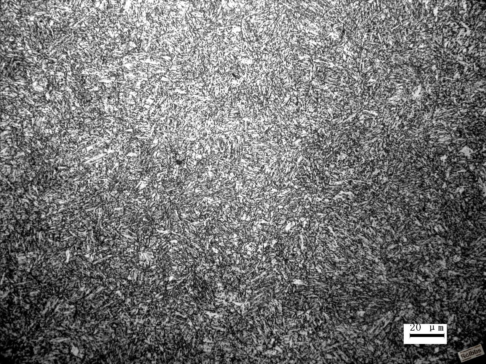

采用820度,10%盐水淬火,距表面10mm处金相组织如下:
表面组织完全达到要求,图片如下:

直径30长5cm正火状态45#钢棒,采用850度(马弗式加热炉)保温1.5h,5%NaCl水溶液(25L淬火液,室温)淬火,淬火时上下窜动。检测时中间横剖,硬度检测数据如下,硬度点略微错开:
第一组:1mm  58HRC   2mm  57.0HRC   3mm  55.5HRC   4mm  49.0HRC   5mm  39.0HRC
6mm  35.0HRC   7mm  33.5HRC   8mm  32.5HRC   9mm  32.0HRC   10mm  31.0HRC
11mm  31.0HRC   12mm  32.5HRC   13mm  33.5HRC   14mm  40.0HRC   15mm  35.0HRC
第二组:1mm  57.5HRC   2mm  56.0HRC   3mm  53.5HRC   4mm  50.5HRC   5mm  44.0HRC
6mm  39.0HRC   7mm  35.0HRC   8mm  32.5HRC   9mm  32.0HRC   10mm  33.0HRC
11mm  33.0HRC   12mm  30.0HRC   13mm  36.0HRC   14mm  31.0HRC   /
请问以上试验是否有问题,为何淬不到10mm深?

师傅啊   10MM处这样的硬度组织肯定又在5级-6级了。有屈氏体出现就在5级了。  汗.......!
查了资料, 据说最起码要48HRC才行。   可能真的要改材料才行啊 。
   不然就和江淮那边请求,做到6级。   不然还真的不行啊。
发表于 2010-7-6 09:25:16 | 显示全部楼层
用介质淬心部组织3~5级可以了,你还想淬到1~3级啊 ,表面会裂
